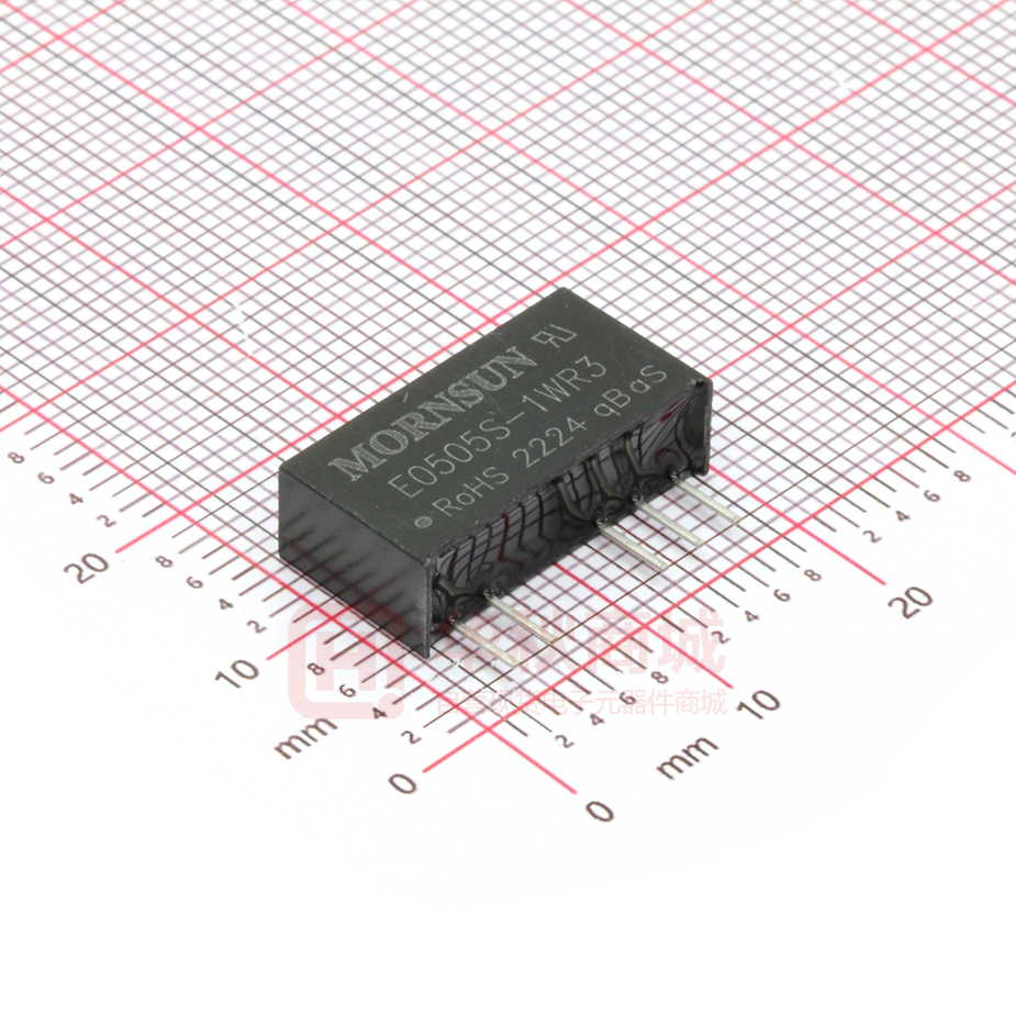

    1W,定电压输入,隔离非稳压正负双路/单路输出
E0505S-1WR3 数据手册
DC/DC 模块电源 E05_S-1WR3 & F05_S-1WR3 系列 1W,定电压输入,隔离非稳压正负双路/单路输出 产品特点         专利保护 RoHS 可持续短路保护 空载输入电流低至 5mA 工作温度范围:-40℃ to +105℃ 效率高达 85% 隔离电压 3000VDC 国际标准引脚方式 SIP 封装 符合 UL62368, EN62368 认证(认证中) E05_S-1WR3 & F05_S-1WR3 系列产品是专门针对线路板上分布式电源系统中需要产生一组(两组)与输入电源隔离的电源的应用场合 而设计的。该产品适用于:纯数字电路,一般低频模拟电路,继电器驱动电路,数据交换电路等。 选型表 输出 输入电压(VDC) 认证 UL/CE (认证中) 输出电压 (VDC) 输出电流 (mA) (Max./Min.) 效率 (%, Min./Typ.) @满载 最大容性负载 (µF)* E0505S-1WR3 ±5 ±100/±10 78/82 1200 E0509S-1WR3 ±9 ±56/±6 79/83 470 E0512S-1WR3 ±12 ±42/±5 79/83 E0515S-1WR3 ±15 ±34/±4 79/83 3.3 303/30 70/74 5 200/20 78/82 F0509S-1WR3 9 111/12 79/83 F0512S-1WR3 12 84/9 79/83 F0515S-1WR3 15 67/7 79/83 F0524S-1WR3 24 42/4 81/85 产品型号 F0503S-1WR3 F0505S-1WR3 标称值 (范围值) 5 (4.5-5.5) 220 2400 1000 560 220 注:*正负输出两路容性负载一样。 输入特性 项目 输入电流(满载/空载) Min. Typ. Max. 3.3VDC/5VDC 输出 -- 270/5 286/10 9VDC/12VDC 输出 -- 241/12 254/20 15VDC/24VDC 输出 -- 241/18 254/30 -- 15 -- -0.7 -- 工作条件 反射纹波电流* 输入冲击电压(1sec. max.) 5VDC 输入 输入滤波器 9 单位 mA VDC 电容滤波 热插拔 不支持 注:*反射纹波电流测试方法详见《DC-DC(定压)模块电源应用指南》。 输出特性 项目 Min. 工作条件 负载调节率 Max. 单位 见误差包络曲线图(图 1) 输出电压精度 线性调节率 Typ. 输入电压变化±1% 10% 到 100% 负载 3.3VDC 输出 -- -- 1.5 其他输出 -- -- 1.2 3.3VDC 输出 -- 15 20 5VDC 输出 -- 10 15 9VDC 输出 -- 8 10 12VDC 输出 -- 7 10 15VDC 输出 -- 6 10 24VDC 输出 -- 5 10 %/% % 2017.08.18-A/0 第 1 页 共 5 页 该版权及产品最终解释权归广州金升阳科技有限公司所有 DC/DC 模块电源 E05_S-1WR3 & F05_S-1WR3 系列 纹波&噪声* 20MHz 带宽 温度漂移系数 100% 负载 其他输出 -- 30 75 24VDC 输出 -- 50 100 -- ±0.02 -- 短路保护 mVp-p %/℃ 可持续,自恢复 注:*纹波和噪声的测试方法采用平行线测试法,具体操作方法参见《DC-DC(定压)模块电源应用指南》。 通用特性 项目 工作条件 Min. Typ. Max. 绝缘电压 输入-输出,测试时间 1 分钟,漏电流小于 1mA 3000 -- -- VDC 绝缘电阻 输入-输出,绝缘电压 500VDC 1000 -- -- MΩ 隔离电容 输入-输出,100KHz/0.1V -- 20 -- pF 工作温度 温度≥85℃降额使用(见图 2) -40 -- 105 -55 -- 125 3.3VDC 输出 -- 25 -- 其他输出 存储温度 单位 ℃ 工作时外壳温升 Ta=25℃ -- 15 -- 引脚耐焊接温度 焊点距离外壳 1.5mm,10 秒 -- -- 300 存储湿度 无凝结 -- -- 95 开关频率 100%负载,标称输入电压 -- 270 -- KHz 平均无故障时间(MTBF) MIL-HDBK-217F@25℃ 3500 -- -- K hours %RH 物理特性 外壳材料 黑色阻燃耐热塑料(UL94 V-0) 封装尺寸 19.65*6.00*10.16mm 重量 2.1 g(Typ.) 冷却方式 自然空冷 EMC 特性 EMI EMS 传导骚扰 CISPR32/EN55032 CLASS B(推荐电路见图 4) 辐射骚扰 CISPR32/EN55032 CLASS B(推荐电路见图 4) 静电放电 IEC/EN61000-4-2 Air ±8kV , Contact ±6kV,perf. Criteria B 产品特性曲线 3.3VDC 输出 其他输出 图1 2017.08.18-A/0 第 2 页 共 5 页 该版权及产品最终解释权归广州金升阳科技有限公司所有 DC/DC 模块电源 E05_S-1WR3 & F05_S-1WR3 系列 温度降额曲线 输 出 功率 百 分比(% ) 1 20 1 00 80 60 安全工作区 40 20 0 0 -4 0 40 8 5 1 05 环 境 温 度(℃ ) 图2 设计参考 1. 典型应用 若要求进一步减小输入输出纹波,可在输入输出端连接一个电容滤波网络,应用电路如图 3 所示。 但应注意选用合适的滤波电容。若电容太大,很可能会造成启动问题。对于每一路输出,在确保安全可靠工作的条件下,推荐容性负载值详见表 1。 正负双路 Vin GND Cin DC DC Cout Cout +Vo 0V -Vo 单路 +Vo Vin GND Cin DC DC Cout Vin (VDC) Cin (µF) 5 4.7 --- 推荐容性负载值表 (表 1) 单路输出 Cout 双路输出 (µF) 电压 电压 (VDC) Cout (µF) (VDC) 3.3/5 10 ±5 4.7 -- 9/12 2.2 ±9/±12 1 -- 15/24 1 ±15 0.47 0V 图3 2017.08.18-A/0 第 3 页 共 5 页 该版权及产品最终解释权归广州金升阳科技有限公司所有 DC/DC 模块电源 E05_S-1WR3 & F05_S-1WR3 系列 2. EMC 解决方案——推荐电路 图4 EMC 推荐电路参数值表 (表 2) 输出电压(VDC) C1/C2 输入 电压 5VDC EMI CY 3.3/5/9 4.7µF /25V 4.7µF /25V -- 1nF/4KVDC VISHAY HGZ102MBP TDK CD45-E2GA102M-GKA 参考表 1 中 Cout 参数 C3 LDM 12/15/24 6.8µH 6.8µH 注:若实际使用过程中,对 EMI 要求很高,建议添加 CY 电容。 3. 更多信息,请参考 DC-DC 应用笔记 www.mornsun.cn 外观尺寸、建议印刷版图 2017.08.18-A/0 第 4 页 共 5 页 该版权及产品最终解释权归广州金升阳科技有限公司所有 DC/DC 模块电源 E05_S-1WR3 & F05_S-1WR3 系列 注: 1. 包装信息请参见《产品出货包装信息》,包装包编号:58200001; 2. 若产品工作于最小要求负载以下,则不能保证产品性能均符合本手册中所有性能指标; 3. 最大容性负载均在输入电压范围、满负载条件下测试; 4. 除特殊说明外,本手册所有指标都在 Ta=25℃,湿度
