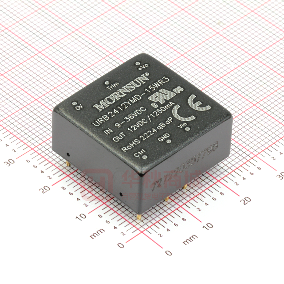

    15W,宽电压输入,隔离稳压单路,DC-DC 模块电源 MODULE_25.4X25.4MM_TM
URB2412YMD-15WR3 数据手册
DC/DC 模块电源 URB_YMD-15WR3 系列 15W,宽电压输入,隔离稳压单路 DIP 封装,DC-DC 模块电源 产品特点  超宽输入电压范围(4:1)  效率高达 91%  隔离电压:1500VDC  输入欠压保护,输出短路、过流、过压保护  工作温度范围:-40℃ to +105℃  裸机满足 CISPR32/EN55032 CLASS A  A2S(接线式)和 A4S(TS35 导轨式)产品型号具 有输入防反接功能  国际标准引脚方式  通过 IEC62368, UL62368, EN62368 认证标准  满足 EN50155 认证标准 CB 专利保护 RoHS URB_YMD-15WR3 系列产品输出功率为 15W,4:1 宽电压输入范围,效率高达 91%,1500VDC 常规隔离电压,允许工作温度-40℃ to +105℃,具有输入欠压保护,输出过压、过流、短路保护功能,裸机满足 CISPR32/EN55032 CLASS A,A2S 和 A4S 封装拓展系列具 有输入防反接保护,广泛应用于工控、电力、仪器仪表、通信、铁路等领域。 选型表 输入电压(VDC) 认证 ① 产品型号 ③ 最大值 URB2403YMD-15WR3 URB2405YMD-15WR3 URB2412YMD-15WR3 UL/CE/CB 输出 ② 标称值 (范围值) 24 (9-36) 40 电压(VDC) 满载效率 (%) Min./Typ. 最大容性负载 (µF) ④ 电流(mA) (Max./Min.) 3.3 4000/0 86/88 4700 5 3000/0 88/90 4700 12 1250/0 88/90 1000 URB2415YMD-15WR3 15 1000/0 89/91 820 URB2424YMD-15WR3 24 625/0 89/91 270 URB4803YMD-15WR3 3.3 4000/0 86/88 4700 5 3000/0 88/90 4700 12 1250/0 89/91 1000 URB4815YMD-15WR3 15 1000/0 89/91 820 URB4824YMD-15WR3 24 625/0 89/91 270 URB4805YMD-15WR3 URB4812YMD-15WR3 48 (18-75) 80 注: 1 产品型号后缀加“H”为带散热片封装,后缀加“A2S”为接线式封装拓展,后缀加“A4S”为导轨式封装拓展,如:URB2405YMD-15WHR3A2S 表示带散热片的接线式封 URB2405YMD-15WR3A4S 表示不带散热片的导轨式封装;如应用于对散热有更高要求的场合,可选用我司带散热片模块; 2 A2S(接线式)和 A4S(导轨式)产品型号因具有输入防反接保护功能,输入电压范围最小值和启动电压比卧式封装型号高 1VDC; 3 输入电压不能超过此值,否则可能会造成永久性不可恢复的损坏; 4 上述效率值是在输入标称电压和输出额定负载时测得;A2S(接线式)和 A4S(导轨式)产品型号因有输入反接保护,效率最小值大于 Min.-2 为合格。 2019.11.13-A/5 第 1 页 共 8 页 该版权及产品最终解释权归广州金升阳科技有限公司所有 DC/DC 模块电源 URB_YMD-15WR3 系列 输入特性 项目 Min. Typ. Max. 3.3V 输出 -- 625/30 640/50 5V 输出 -- 694/30 710/50 12V 输出 -- 694/6 710/15 15V 输出 -- 687/6 703/15 24V 输出 -- 687/10 703/20 3.3V 输出 -- 313/15 320/30 5V 输出 -- 348/15 356/30 12V 输出 -- 344/3 352/11 15V 输出 -- 344/3 352/11 24V 输出 -- 344/4 352/11 工作条件 24VDC 标称输入系列,标称输入电压 输入电流(满载/空载) 48VDC 标称输入系列,标称输入电压 反射纹波电流 冲击电压(1sec. max.) 启动电压 输入欠压保护 启动时间 -- 30 -- 24VDC 标称输入系列 -0.7 -- 50 48VDC 标称输入系列 -0.7 -- 100 24VDC 标称输入系列 -- -- 9 48VDC 标称输入系列 -- -- 18 24VDC 标称输入系列 5.5 6.5 -- 48VDC 标称输入系列 12 15.5 -- -- 10 -- 标称输入电压 标称输入电压和恒阻负载 单位 mA VDC ms Pi 型 输入滤波器类型 热插拔 不支持 遥控脚(Ctrl)* 模块开启 Ctrl 悬空或接 TTL 高电平(3.5-12VDC) 模块关断 Ctrl 接 GND 或低电平(0-1.2VDC) 关断时输入电流 -- 2 7 mA Min. Typ. Max. 单位 注:*Ctrl 控制引脚的电压是相对于输入引脚 GND。 输出特性 项目 工作条件 输出电压精度 0% -100%负载 -- ±1 ±3 线性调节率 满载,输入电压从低电压到高电压 -- ±0.2 ±0.5 负载调节率 5% -100%的负载 -- ±0.5 ±1 -- 300 500 3.3V、5V 输出 -- ±3 ±7 其他输出 -- ±3 ±5 满载 -- -- ±0.03 %/℃ 20MHz 带宽,100%负载 -- 50 100 mVp-p 输出电压可调节(Trim) 90 -- 110 输出过压保护 110 -- 160 110 150 190 瞬态恢复时间 瞬态响应偏差 温度漂移系数 ① 纹波&噪声 输出过流保护 25%负载阶跃变化,标称输入电压 输入电压范围 短路保护 % µs % %Vo %Io 可持续,自恢复 注:① 0% - 5%的负载纹波&噪声小于等于 5%Vo。纹波和噪声的测试方法采用平行线测试法,具体操作方法参见《DC-DC(宽压)模块电源应用指南》。 通用特性 项目 绝缘电压 工作条件 Min. Typ. Max. 输入-输出,测试时间 1 分钟,漏电流小于 1mA 1500 -- -- 输入/输出-外壳,测试时间 1 分钟,漏电流小于 1mA 1000 -- -- 单位 VDC 2019.11.13-A/5 第 2 页 共 8 页 该版权及产品最终解释权归广州金升阳科技有限公司所有 DC/DC 模块电源 URB_YMD-15WR3 系列 绝缘电阻 输入-输出,绝缘电压 500VDC 隔离电容 输入-输出,100KHz/0.1V MΩ 2000 -- pF -- +95 -- --40 3.3V、5V 输出 见图 1 工作温度 -- 1000 其他输出 存储温度 -40 -- +105 -55 -- +125 ℃ 存储湿度 无凝结 5 -- 95 %RH 引脚耐焊接温度 焊点距离外壳 1.5mm,10 秒 -- -- +300 ℃ IEC/EN 61373 车体 1 B 级 振动 开关频率 * PWM 模式 平均无故障时间 MIL-HDBK-217F@25℃ 3.3V、5V 输出 -- 300 -- 其他输出 -- 270 -- 1000 -- -- KHz K hours 注:*本系列产品采用降频技术,开关频率值为满载时测试值,当负载降低到 50%以下时,开关频率随负载的减小而降低。 物理特性 外壳材料 铝合金 大小尺寸 重量 卧式封装(不带散热片) 25.40 × 25.40 × 11.70 mm 卧式封装(带散热片) 25.40 × 25.40 × 16.20 mm A2S 接线式封装(不带散热片) 76.00 × 31.50 × 21.20 mm A2S 接线式封装(带散热片) 76.00 × 31.50 × 25.20 mm A4S 导轨式封装(不带散热片) 76.00 × 31.50 × 25.80 mm A4S 导轨式封装(带散热片) 76.00 × 31.50 × 29.80 mm 不带散热片 卧式封装/ A2S 接线式封装/ A4S 导轨式封装 15.0g/38.0g/58.0g (Typ.) 带散热片 卧式封装/ A2S 接线式封装/ A4S 导轨式封装 19.0g/42.0g/62.0g (Typ.) 冷却方式 自然空冷 EMC 特性 EMI EMS 传导骚扰 CISPR32/EN55032 CLASS A(裸机)/ CLASS B(推荐电路见图 3-②) 辐射骚扰 CISPR32/EN55032 CLASS A(裸机)/ CLASS B(推荐电路见图 3-②) 静电放电 IEC/EN61000-4-2 Contact ±6KV, Air ±8KV perf. Criteria B 辐射抗扰度 IEC/EN61000-4-3 10V/m perf. Criteria A 脉冲群抗扰度 IEC/EN61000-4-4 ±2KV(推荐电路见图 3-①) perf. Criteria A 浪涌抗扰度 IEC/EN61000-4-5 line to line ±2KV(推荐电路见图 3-①) perf. Criteria B 传导骚扰抗扰度 IEC/EN61000-4-6 3 Vr.m.s perf. Criteria A EMC 特性(EN50155) 传导骚扰 EMI 辐射骚扰 EMS EN50121-3-2 EN55016-2-1 EN50121-3-2 EN55016-2-1 150kHz-500kHz 99dBuV(推荐电路见图 3-②) 500kHz-30MHz 93dBuV(推荐电路见图 3-②) 30MHz-230MHz 40dBuV/m at 10m(推荐电路见图 3-②) 230MHz-1GHz 47dBuV/m at 10m(推荐电路见图 3-②) 静电放电 EN50121-3-2 Contact ±6KV/Air ±8KV perf. Criteria A 辐射抗扰度 EN50121-3-2 20V/m perf. Criteria A 脉冲群抗扰度 EN50121-3-2 ±2kV 5/50ns 5kHz(推荐电路见图 3-①) perf. Criteria A 浪涌抗扰度 EN50121-3-2 line to line ± 1KV(42Ω, 0.5μF)(推荐电路见图 3-①) perf. Criteria A 传导骚扰抗扰度 EN50121-3-2 0.15MHz-80MHz 10 Vr.m.s perf. Criteria A 2019.11.13-A/5 第 3 页 共 8 页 该版权及产品最终解释权归广州金升阳科技有限公司所有 DC/DC 模块电源 URB_YMD-15WR3 系列 产品特性曲线 标称电压输入,12V、15V、24V 输出 标称电压输入,3.3V、5V 输出 图1 设计参考 1. 应用电路 所有该系列的 DC/DC 转换器在出厂前,都是按照(图 2)推荐的测试电路进行测试。 若要求进一步减少输入输出纹波,可将输入输出外接电容 Cin、Cout 加大或选用串联等效阻抗值小的电容,但容值不能大于该产品的最大容性负载。 + Vo V in C in DC DC 3.3/5/12/15 C out 0V GND Vout (VDC) 24 Cin (µF) 100 Cout (µF) 100 47 图2 2019.11.13-A/5 第 4 页 共 8 页 该版权及产品最终解释权归广州金升阳科技有限公司所有 DC/DC 模块电源 URB_YMD-15WR3 系列 2. EMC 解决方案——推荐电路 参数说明: Vin:24V 型号 FUSE 依照客户实际输入电流选择 C0、C4 330µF/50V 330µF/100V C1、C2 4.7µF/50V 4.7µF/100V 参照图 2 中 Cout 参数 C3 图 3 LDM1 注:图 3 中第①部分用于 EMC 测试;第②部分用于 EMI 滤波,可依据需求选择。 CY1、CY2 3. Trim 的使用以及 Trim 电阻的计算 Vin:48V 2.2µH/4A 2.2µH/2A 1nF/2KV Vo’ Vo’ R1 V r ef R2 RT R1 R3 Trim V r ef RT R3 Trim R2 0V 0V Trim up Trim down Trim 的使用电路(虚线框为产品内部): Trim 电阻的计算公式: up: R T = aR 2 R 2 -a -R 3 a= Vref R1 Vo’-Vref down : R T = aR 1 R 1 -a -R 3 a= Vo’-Vref R2 Vref RT 为 Trim 电阻 a 为自定义参数,无实际含义 Vout(V) R1(KΩ) R2(KΩ) R3(KΩ) Vref(V) 3.3 4.801 2.87 15 1.24 5 2.894 2.87 10 2.5 12 11.000 2.87 17.4 2.5 15 14.494 2.87 17.4 2.5 24 24.872 2.87 20 2.5 4. 产品不支持输出并联升功率 5. 更多信息,请参考 DC-DC 应用笔记 www.mornsun.cn 2019.11.13-A/5 第 5 页 共 8 页 该版权及产品最终解释权归广州金升阳科技有限公司所有 DC/DC 模块电源 URB_YMD-15WR3 系列 卧式封装(不带散热片)外观尺寸、建议印刷版图 卧式封装(带散热片)外观尺寸 2019.11.13-A/5 第 6 页 共 8 页 该版权及产品最终解释权归广州金升阳科技有限公司所有 DC/DC 模块电源 URB_YMD-15WR3 系列 URB_YMD-15WR3A2S 外观尺寸 URB_YMD-15WHR3A2S(带散热片)外观尺寸 URB_YMD-15WR3A4S 外观尺寸 2019.11.13-A/5 第 7 页 共 8 页 该版权及产品最终解释权归广州金升阳科技有限公司所有 DC/DC 模块电源 URB_YMD-15WR3 系列 URB_YMD-15WHR3A4S(带散热片)外观尺寸 注: 1. 包装信息请参见《产品出货包装信息》,包装包编号:58210003(卧式封装),58200048(带散热片),58220022(A2S/A4S 封装); 2. 若产品工作于最小要求负载以下,则不能保证产品性能均符合本手册中所有性能指标; 3. 最大容性负载均在输入电压范围、满负载条件下测试; 4. 除特殊说明外,本手册所有指标都在 Ta=25℃,湿度
