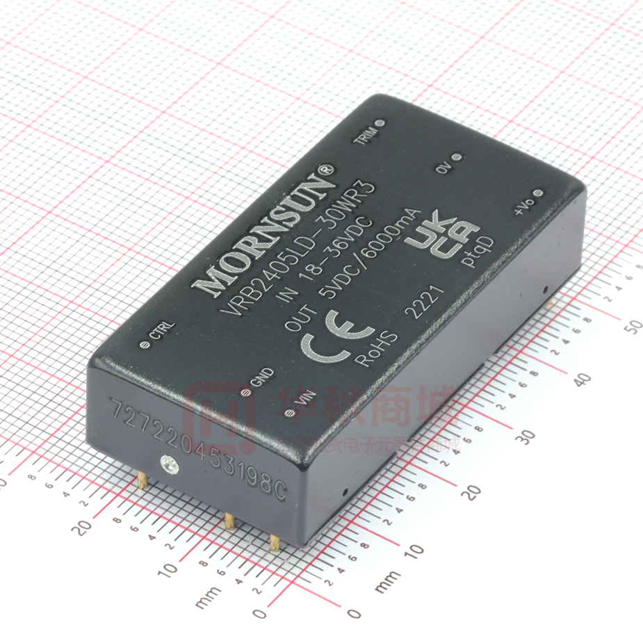

VRB2405LD-30WR3
VRB2405LD-30WR3
    MORNSUN(金升阳)
    MODULE_50.8X25.4MM_TM
    30W,宽电压输入,隔离稳压单路输出DC/DC 模块电源
VRB2405LD-30WR3 数据手册
DC/DC 模块电源 VRB_LD-30WR3 系列 30W,宽电压输入,隔离稳压单路输出 DC/DC 模块电源 产品特点      宽输入电压范围(2:1) 效率高达 90% 空载功耗低至 0.14W 隔离电压 1500 VDC 输出短路、过压、过流保护  工作温度范围:-40℃ to +80℃  裸机满足 CISPR32/EN55032 CLASS A  金属六面屏蔽封装  通过 EN60950 认证 专利保护 RoHS VRB_LD-30WR3 系列产品输出功率为 30W,2:1 宽电压输入范围,效率高达 90%,1500VDC 的常规隔离电压,允许工作温度范围-40℃ to +80℃,具有输出短路、过压、过流保护功能,裸机满足 CISPR32/EN55032 CLASS A,广泛应用于数据传输设备、电池驱动设备、 通讯设备、分布式电源系统、混合模/数系统、远程控制系统、工业机器人系统等领域。 选型表 输入电压(VDC) 输出 满载效率 (%) Min./Typ. 最大容性负载 (µF) 6000/0 83/85 10000 6000/0 86/88 10000 9 3333/0 84/86 4700 12 2500/0 86/88 2700 15 2000/0 88/90 1680 VRB2424LD-30WR3 24 1250/0 88/90 680 VRB4803LD-30WR3 3.3 6000/0 84/86 10000 认证 产品型号 标称值 (范围值) 输出电流(mA) Max./Min. VRB2403LD-30WR3 3.3 VRB2405LD-30WR3 5 VRB2409LD-30WR3 VRB2412LD-30WR3 最大值 24 (18-36) 40 VRB2415LD-30WR3 CE ② 输出电压 (VDC) ① VRB4805LD-30WR3 VRB4812LD-30WR3 VRB4815LD-30WR3 48 (36-75) 80 VRB4824LD-30WR3 5 6000/0 86/88 10000 12 2500/0 86/88 2700 15 2000/0 87/89 1680 24 1250/0 87/89 680 注: 1 输入电压不能超过此值,否则可能会造成永久性不可恢复的损坏; 2 上述效率值是在输入标称电压和输出额定负载时测得。 输入特性 项目 24VDC 标称输入系列,标称输入电压 输入电流(满载/空载) 48 VDC 标称输入系列,标称输入电压 反射纹波电流 冲击电压(1sec. max.) 启动电压 启动时间 Min. Typ. Max. 3.3VDC 输出 -- 1471/60 1507/100 5VDC 输出 -- 1421/60 1453/100 其他输出 -- 1389/6 1489/12 3.3VDC 输出 -- 727/20 745/30 5VDC 输出 -- 711/20 727/35 其他输出 -- 711/5 727/10 工作条件 -- 40 -- 24VDC 标称输入系列 -0.7 -- 50 48 VDC 标称输入系列 -0.7 -- 100 24VDC 标称输入系列 -- -- 18 48 VDC 标称输入系列 -- -- 36 标称输入电压和恒阻负载 -- 10 -- 标称输入电压 单位 mA VDC ms 2019.10.18-A/4 第 1 页 共 5 页 该版权及产品最终解释权归广州金升阳科技有限公司所有 DC/DC 模块电源 VRB_LD-30WR3 系列 Pi 型 输入滤波器类型 热插拔 不支持 遥控脚(Ctrl)* 模块开启 Ctrl 悬空或接 TTL 高电平(3.5-12VDC) 模块关断 Ctrl 接 GND 或低电平(0-1.2VDC) 关断时输入电流 -- 5 8 mA 单位 注:*遥控脚 Ctrl 的电压是相对于输入引脚 GND。 输出特性 Min. Typ. Max. 5%-100%负载 -- ±1 ±3 0%-5%负载 -- ±1 ±5 满载,输入电压从低电压到高电压 -- ±0.2 ±0.5 负载调节率 5%-100%负载 -- ±0.5 ±1 瞬态恢复时间 25%负载阶跃变化,标称输入电压 -- 300 500 瞬态响应偏差 25%负载阶跃变化,标称输入电压 3.3V、5VDC 输出 -- ±5 ±8 其他输出 -- ±3 ±5 温度漂移系数 满载 -- -- ±0.03 %/℃ 20MHz 带宽,标称满载 -- 50 100 mVp-p -- ±10 -- 110 -- 160 110 -- 190 项目 工作条件 输出电压精度 线性调节率 ① ② 纹波&噪声 输出电压可调节(Trim) 输出过压保护 输出过流保护 输入电压范围 短路保护 % µs % %Vo %Io 打嗝式,可持续,自恢复 注:①按 0%-100%负载工作条件测试时,负载调整率的指标为±5%; ②纹波和噪声的测试方法采用平行线测试法,具体操作方法参见《DC-DC(宽压)模块电源应用指南》。 通用特性 项目 工作条件 Min. 绝缘电压 输入-输出,测试时间 1 分钟,漏电流小于 1mA 1500 绝缘电阻 输入-输出,绝缘电压 500VDC/1 分钟 隔离电容 输入-输出,100KHz/0.1V 工作温度 见图 1 和图 2 存储温度 Typ. Max. 单位 -- -- VDC 1000 -- -- MΩ -- 2000 -- pF -40 -- +80 -55 -- +125 ℃ 存储湿度 无凝结 5 -- 95 %RH 引脚耐焊接温度 焊点距离外壳 1.5mm,10 秒 -- -- +300 ℃ 开关频率* PWM 模式 -- 300 -- KHz 平均无故障时间 MIL-HDBK-217F@25℃ 1000 -- -- K hours 10-55Hz, 2G, 30 Min. along X, Y and Z 振动 注:*本系列产品采用降频技术,开关频率值为满载时测试值,当负载降低到 50%以下时,开关频率随负载的减小而降低。 物理特性 外壳材料 铝合金 大小尺寸 50.80 × 25.40 × 11.80 mm 重量 27.8g(Typ.) 冷却方式 自然空冷 2019.10.18-A/4 第 2 页 共 5 页 该版权及产品最终解释权归广州金升阳科技有限公司所有 DC/DC 模块电源 VRB_LD-30WR3 系列 EMC 特性 EMI EMS 传导骚扰 CISPR32/EN55032 CLASS A(裸机)/ CLASS B(推荐电路见图 4-②) 辐射骚扰 CISPR32/EN55032 CLASS A(裸机)/ CLASS B(推荐电路见图 4-②) 静电放电 IEC/EN61000-4-2 Contact ±4KV perf. Criteria B 辐射抗扰度 IEC/EN61000-4-3 10V/m perf. Criteria A 脉冲群抗扰度 IEC/EN61000-4-4 ±2KV(推荐电路见图 4-①) perf. Criteria B 浪涌抗扰度 IEC/EN61000-4-5 line to line ±2KV(推荐电路见图 4-①) perf. Criteria B 传导骚扰抗扰度 IEC/EN61000-4-6 3 Vr.m.s perf. Criteria A 产品特性曲线 图2 图1 适用型号: 适用型号: VRB2403LD-30WR3、VRB2405LD-30WR3、 VRB4803LD-30WR3、VRB4805LD-30WR3 VRB2409LD-30WR3、VRB2412LD-30WR3、 VRB2415LD-30WR3、VRB2424LD-30WR3、 VRB4812LD-30WR3、VRB4815LD-30WR3、 VRB4824LD-30WR3 设计参考 1. 应用电路 所有该系列的DC/DC 转换器在出厂前,都是按照(图3)推荐的测试电路进行测试的。 若要求进一步减小输入输出纹波,可将输入输出外接电容 Cin、Cout 加大或选用串联等效阻抗值小的电容,但容值不能大于该产品的最大容性负载。 2019.10.18-A/4 第 3 页 共 5 页 该版权及产品最终解释权归广州金升阳科技有限公司所有 DC/DC 模块电源 VRB_LD-30WR3 系列 + Vo V in DC C in DC C out 0V GND 输出电压 (VDC) Cout (µF) 3.3/5/9 220 12/15/24 100 Cin (µF) 100 图3 2. EMC 解决方案—推荐电路 参数说明: Vin:24V 型号 FUSE MOV 20D470K 14D101K C0 680µF/50V 330µF/100V C1 330µF/50V 330µF/100V C2 4.7µF/50V 2.2µF/100V 参照图 3 中 Cout 参数 C3 图4 1mH,建议使用我司提供的共模电感 LCM 注:图 4 中第①部分用于 EMC 测试;第②部分用于 EMI 滤波,可依据需求选择。 Vin:48V 依照客户实际输入电流选择 FL2D-30-102 CY1、CY2 1nF/2KV 3. Trim 的使用以及 Trim 电阻的计算 Vo’ Vo’ Trim 电阻的计算公式: R1 R2 RT R1 R3 V r ef Trim V r ef RT R3 -R 3 a= Vref R1 Vo’-Vref down : R T = aR 1 R 1 -a -R 3 a= Vo’-Vref R2 Vref RT 为 Trim 电阻 a 为自定义参数,无实际含义 0V Trim up aR 2 R 2 -a Trim R2 0V up: R T = Trim down Vo’为实际需要的上调或下调电压 Trim 的使用电路(虚线框为产品内部): Vout(VDC) R1(KΩ) R2(KΩ) R3(KΩ) Vref(V) 3.3 4.801 2.87 12.4 1.24 5 2.883 2.87 10 2.5 9 7.500 2.87 15 2.5 12 11.000 2.87 15 2.5 15 14.494 2.87 15 2.5 24 24.872 2.87 17.8 2.5 4. 产品不支持输出并联升功率使用 5. 更多信息,请参考 DC-DC 应用笔记 www.mornsun.cn 2019.10.18-A/4 第 4 页 共 5 页 该版权及产品最终解释权归广州金升阳科技有限公司所有 DC/DC 模块电源 VRB_LD-30WR3 系列 卧式封装外观尺寸、建议印刷版图 注: ,卧式封装包装包编号:58200035; 1. 包装信息请参见《产品出货包装信息》 2. 最大容性负载均在输入电压范围、满负载条件下测试; 3. 除特殊说明外,本手册所有指标都在 Ta=25℃,湿度
