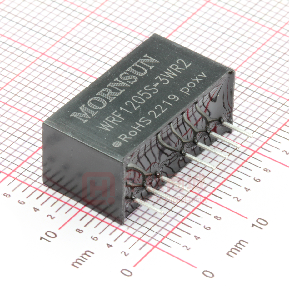

    3W,宽电压输入,隔离稳压正负双路/单路输出,DC/DC 模块电源
WRF1205S-3WR2 数据手册
DC/DC 模块电源 WRE_S - 3WR2 & WRF_S - 3WR2 系列 3W,宽电压输入,隔离稳压正负双路/单路输出 DC/DC 模块电源 专利保护 RoHS 产品特点  超小型 SIP 封装  宽输入电压范围:2:1  工作温度范围:-40℃ to +85℃  隔离电压 3000VDC  高功率密度  短路保护(自恢复)  输出可关断  通过 EN60950 认证 WRE_S-3WR2 & WRF_S-3WR2 系列产品是 2:1 输入,常规电压输出的隔离 3W DC-DC 产品。该产品为较小体积 SIP 的塑料引脚封装, 较高的效率,满足–40℃ to +85℃ 工作温度。较小的尺寸和优良的成本设计,使得该变换器成为在通信设备、仪器仪表和工业电子 应用中的理想解决方案。 选型表 输入电压(VDC) 认证 产品型号 标称值 (范围值) ① 最大值 纹波&噪声 (Typ./Max.) (mVp-p) 效率(%, Min./Typ.) @满载 最大容性 ② 负载 (µF) WRE0505S-3WR2 ±5 ±250/±13 72/74 1000 WRE0512S-3WR2 ±12 ±104/±5 75/77 470 ±15 ±83/±4 75/77 330 5 500/25 71/73 2200 9 278/14 72/74 1000 12 208/10 75/77 680 WRE0515S-3WR2 WRF0505S-3WR2 WRF0509S-3WR2 5 (4.5-9) 11 WRF0512S-3WR2 40/75 WRF0515S-3WR2 15 167/8 72/74 470 WRE1205S-3WR2 ±5 ±300/±15 76/78 1000 WRE1212S-3WR2 ±12 ±125/±6 77/79 470 WRE1215S-3WR2 ±15 ±100/±5 78/80 330 WRF1203S-3WR2 3.3 758/38 73/75 2700 5 600/30 74/76 2200 77/79 1000 80/82 680 WRF1205S-3WR2 WRF1209S-3WR2 CE 输出 输出电压 输出电流(mA) (VDC) (Max./Min.) 12 (9-18) 20 9 333/17 WRF1212S-3WR2 12 250/13 WRF1215S-3WR2 15 200/10 81/83 470 WRF1224S-3WR2 24 125/6 79/81 330 WRE2405S-3WR2 ±5 ±300/±15 77/79 1000 WRE2409S-3WR2 ±9 ±167/±8 79/81 680 WRE2412S-3WR2 ±12 ±125/±6 81/83 470 WRE2415S-3WR2 ±15 ±100/±5 81/83 330 3.3 758/38 72/74 2700 5 600/30 79/81 2200 WRF2409S-3WR2 9 333/17 81/83 1000 WRF2412S-3WR2 12 250/13 81/83 680 WRF2415S-3WR2 15 200/10 81/83 470 WRF2424S-3WR2 24 125/6 81/83 330 77/79 1000 80/82 470 80/82 330 WRF2403S-3WR2 WRF2405S-3WR2 WRE4805S-3WR2 WRE4812S-3WR2 WRE4815S-3WR2 24 (18-36) 48 (36-75) 40 80 ±5 ±300/±15 ±12 ±125/±6 ±15 ±100/±5 70/100 100/150 40/75 100/150 40/75 2017.08.17-B/1 第 1 页 共 6 页 该版权及产品最终解释权归广州金升阳科技有限公司所有 DC/DC 模块电源 WRE_S - 3WR2 & WRF_S - 3WR2 系列 WRF4803S-3WR2 CE WRF4805S-3WR2 48 (36-75) WRF4812S-3WR2 80 WRF4815S-3WR2 3.3 758/38 5 600/30 12 250/13 15 200/10 100/150 40/75 70/100 73/75 2700 74/76 2200 78/80 680 82/84 470 注:①.输入电压不能超过此值,否则可能会造成永久性不可恢复的损坏; ②.正负输出两路容性负载一样。 输入特性 项目 工作条件 Min. Typ. Max. 5VDC 输入 -- 800/60 846/65 3.3V 输出 -- 277/25 286/30 其他输出 -- 314/25 338/30 3.3V 输出 -- 140/8 145/13 其他输出 -- 154/8 163/13 3.3V 输出 -- 69/3 72/10 其他输出 12VDC 输入 输入电流(满载/空载) 24VDC 输入 48VDC 输入 反射纹波电流 输入冲击电压(1sec. max.) 启动电压 -- 78/3 85/10 5VDC 输入 -- 20 -- 12VDC 输入 -- 20 -- 24VDC 输入 -- 55 -- 48VDC 输入 -- 55 -- 5VDC 输入 -0.7 -- 12 12VDC 输入 -0.7 -- 25 24VDC 输入 -0.7 -- 50 48VDC 输入 -0.7 -- 100 5VDC 输入 3.5 4 4.5 12VDC 输入 4.5 8 9 24VDC 输入 11 16 18 48VDC 输入 24 33 36 输入滤波器类型 mA VDC 电容滤波 热插拔 遥控脚(Ctrl)* 单位 不支持 Ctrl 端悬空或高阻 Models ON Models OFF 接高电平(相对于输入地) ,使流入 Ctrl 端的电流为 5-10mA 注: *遥控脚(Ctrl)功能说明请参考本手册中之“设计参考”部分。 输出特性 项目 工作条件 Min. Typ. Max. ±1 ±3 输出电压精度 5%-100%负载 -- 空载输出电压精度 输入电压范围 -- ±1.5 ±5 线性调节率 满载,输入电压从低电压到高电压 -- ±0.2 ±0.5 负载调节率 从 5%-100%的负载 -- ±0.4 ±0.75 瞬态恢复时间 瞬态响应偏差 25%负载阶跃变化 温度漂移系数 满载 纹波&噪声* 20MHz 带宽 短路保护 单位 % -- 0.5 3 ms -- ±2.5 ±5 % -- ±0.02 ±0.03 %/℃ 数据见选型表 可持续短路,自恢复 注:*纹波和噪声的测试方法采用平行线测试法,具体操作方法参见《DC-DC(宽压)模块电源应用指南》。 1 WRF1203S-3WR2 和 WRF4803S-3WR2 空载电压精度最大值为±8%,其他输出电压为 3.3VDC, 5VDC,±3.3VDC,±5 VDC 的产品型号输出电压精度最大值为±5。 2 WRE2405S-3WR2 输出纹波最大值为 65 mVp-p。 2017.08.17-B/1 第 2 页 共 6 页 该版权及产品最终解释权归广州金升阳科技有限公司所有 DC/DC 模块电源 WRE_S - 3WR2 & WRF_S - 3WR2 系列 通用特性 工作条件 Min. Typ. Max. 单位 绝缘电压 输入-输出,测试时间 1 分钟,漏电流小于 1mA 3000 -- -- VDC 绝缘电阻 输入-输出,绝缘电压 500VDC 1000 -- -- MΩ -- 30 50 pF -40 -- +85 项目 隔离电容 输入-输出,100KHz/0.1V 工作温度 见图 1 -55 -- +125 工作时外壳温升 Ta=25℃ -- +25 -- 引脚耐焊接温度 焊点距离外壳 1.5mm,10 秒 -- -- +300 存储湿度 无凝结 -- -- 95 开关频率 (PFM 工作模式) 满载,标称输入电压 -- 250 -- KHz 1000 -- -- K hours 存储温度 平均无故障时间(MTBF) MIL-HDBK-217F@25℃ ℃ %RH 物理特性 外壳材料 黑色阻燃耐热塑料 封装尺寸 22.00*9.50*12.00 mm 重量 4.9g(Typ.) 冷却方式 自然空冷 EMC 特性 EMI EMS 传导骚扰 CISPR32/EN55032 CLASS B(推荐电路见图 3-②) 辐射骚扰 CISPR32/EN55032 CLASS B(推荐电路见图 3-②) 静电放电 IEC/EN61000-4-2 Contact ±4KV perf. Criteria B 辐射抗扰度 IEC/EN61000-4-3 10V/m perf. Criteria A 脉冲群抗扰度 IEC/EN61000-4-4 ±2KV(推荐电路见图 3-①) perf. Criteria B 浪涌抗扰度 IEC/EN61000-4-5 line to line ±2KV(推荐电路见图 3-①) perf. Criteria B 传导骚扰抗扰度 IEC/EN61000-4-6 3 Vr.m.s perf. Criteria A 电压暂降、跌落和短时中断抗扰度 IEC/EN61000-4-29 0%,70% perf. Criteria B 输 出 功 率百 分 比(% ) 产品特性曲线 温度降额曲线图 1 20 1 00 80 60 40 安全工作区 20 0 -4 0 0 40 8 5 1 05 1 20 环 境 温 度(℃) 图1 2017.08.17-B/1 第 3 页 共 6 页 该版权及产品最终解释权归广州金升阳科技有限公司所有 DC/DC 模块电源 WRE_S - 3WR2 & WRF_S - 3WR2 系列 设计参考 1. 典型应用电路 所有该系列的 DC/DC 转换器在出厂前,都是按照(图 2)推荐的测试电路进行测试的。 若要求进一步减小输入输出纹波,可将输入输出外接电容 Cin1、Cin2、Cs 和 Cout 适当加大或选用串联等效阻抗值小的电容器,Cs 用于降低纹 波,若纹波已满足需求,则无需再添加 Cs。但应选用合适的滤波电容值,若电容太大,很可能会造成启动问题。对于每一路输出,在确保安全可靠工 作的条件下,其滤波电容的最大容值须小于最大容性负载。 单路 Vin Lin 2 6 +Vo Cin1 Cin2 输入电压 5VDC&12VDC 24VDC&48VDC Cin1 100µF 10µF Cin2 47µF 1µF 8 GND Cd Vc D1 Ic R Cout Cs 1 0V 7 3 Lin 正负双路 Lin 2 Vin 6 Lout +Vo Cout Cin1 Cin2 0V 7 Vc Cd D1 Ic R 100µF(Typ.) Cd 47nF/100V -Vo 8 3 10µF-22µF Cout Cout Lout 1 GND 4.7µH-12µH Cs 图2 2. EMC 解决方案——推荐电路 LDM1 FUSE Vin Vin + MO V C0 Ct rl C1 D1 R Ct rl C2 EUT C3 Lo ad Cd G ND G ND ① +Vo ② CY1 ③ -Vo (0V) 图3 2017.08.17-B/1 第 4 页 共 6 页 该版权及产品最终解释权归广州金升阳科技有限公司所有 DC/DC 模块电源 WRE_S - 3WR2 & WRF_S - 3WR2 系列 参数说明: Vin:5V Vin:12V MOV -- 14D330K LDM1 12μH 12μH 型号 FUSE C0 Vin:24V Vin:48V 根据客户实际输入电流选择 20D470K 680μF/25V 14D101K 12μH 12μH 330μF/50V 330μF/100V C1 4.7μF/50V 4.7μF/100V C2 4.7μF/50V 4.7μF/100V 参照图 2 中 Cout 参数 C3 CY1 1nF/3KV D1 RB160M-60V/1A 根据公式: R Cd R= VC - VD - 1.0 - 300 IC 47nF/100V 注: ①图 3 中第①部分用于 EMS 测试;第②部分用于 EMI 滤波,可依据需求选择; ②VC 为 Ctrl 端相对于输入地 GND 的电压,VD 为 D1 的正向导通压降,IC 为流入 Ctrl 端的电流,一般取 5-10mA,Ctrl 端外围电路如图 3-③; ③若图中元器件无附其参数说明,则此型号外围中不需要这个元器件。 3. Ctrl 端 悬空或高阻时,模块正常输出;接高电平(相对于输入地)时,模块关断;注意流入该引脚的电流在 5-10mA 为宜,电流超过其最大值(一般为 20mA)会造成模块的永久性损坏。其中 R 值可按: R= VC - VD - 1.0 - 300 IC 计算得到,详细参数参考“EMC 解决方案——推荐电路”部分。 4. 输入电流 当使用不稳定的电源供电时,请确保电源的输出电压波动范围和纹波电压并无超出模块本身的指标。输入电源的输出电流必须足够应付该 DC/DC 模块的瞬时启动平均电流 Iave(见图 5) 。 一般: Vin=5V 系列 Iave =1315mA Vin=12V 系列 Iave =631mA Vin=24V 系列 Iave =303mA Vin=48V 系列 Iave =158mA 输入电流(A ) Iave 输入电压范围 输入电压(V) 图5 5. 输出负载要求 使用时,模块输出最小负载不能小于额定负载的 5%。以符合本技术手册的性能指标,请在输出端并联一个 5%的假负载,假负载一般为电阻,请 注意电阻需降额使用。 6. 更多信息,请参考 DC-DC 应用笔记 www.mornsun.cn 2017.08.17-B/1 第 5 页 共 6 页 该版权及产品最终解释权归广州金升阳科技有限公司所有 DC/DC 模块电源 WRE_S - 3WR2 & WRF_S - 3WR2 系列 外观尺寸、建议印刷版图 注: ,包装包编号:58210004; 1. 包装信息请参见《产品出货包装信息》 2. 建议在 5%以上负载使用,如果低于 5%负载,则产品的纹波指标可能超出规格,但是不影响产品的可靠性; 3. 建议双路输出模块负载不平衡度:≤±5%,如果超出±5%,不能保证产品性能均符合本手册中之所有性能指标,具体情况可直接与我司技术人员联系; 4. 最大容性负载均在输入电压范围、满负载条件下测试; 5. 除特殊说明外,本手册所有指标都在 Ta=25℃,湿度
