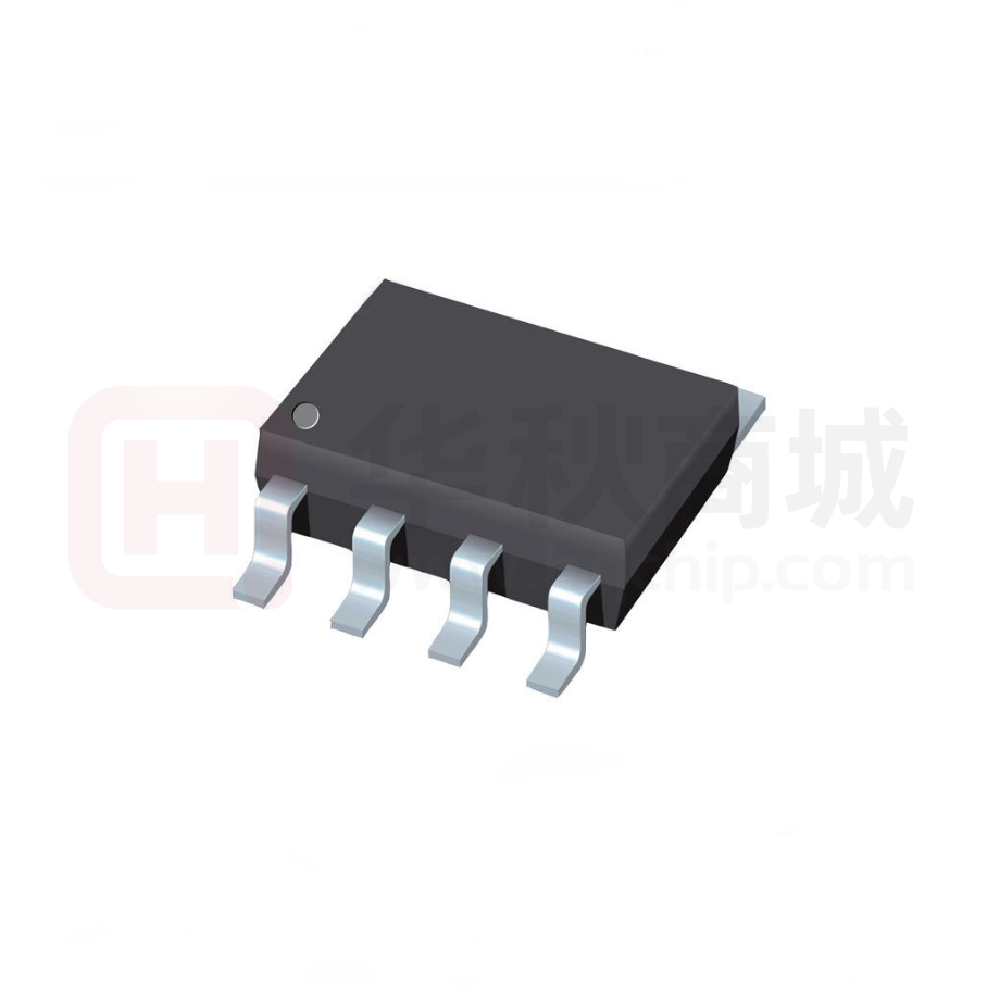

    断点续传单线 300/900ns 归零码三通道 LED 恒流驱动控制芯片
MT3111 数据手册
MT3111 断点续传单线 300/900ns 归零码三通道 LED 恒流驱动控制芯片 概述 特点  输出端口耐压 >26 V  芯片内置稳压管,电源端需串电阻到 IC VDD 脚, 无需外加稳压管  PWM 辉度调节电路(256 级辉度可调),扫描频率 1KHZ  内置断点续传功能,可以保证串联应用中的断点续 传正确传输显示  内置双 RC 振荡,并根据数据线上信号进行时钟同 步,在接受完本单元的数据后能自动将后续数据进 行整形转发  内置上电复位电路  归零码通讯协议级联接口,能通过一根信号线完成 数据的接收与解码  当刷新速率 30 帧/秒时,级联数不小于 1024 点  上电默认不亮  封装:DIP8、SOP8 芯片是断点续传单线 300/900ns 归零码三通道 LED(发光 二极管显示器)恒流驱动控制芯片,采用单线 300/900ns 归零码通讯协议。 芯片内部集成有单线归零码数字接口、数据锁存器、LED 输 出恒流驱动、电源稳压模块、内置 RC 振荡器、输出数据自 动整形转发等电路。 芯片内部集成有断点续传功能模块,可以实现串联应用中 的断点续传功能(只要串联应用中不是相邻的两颗芯片端 口同时损坏,显示数据都可以断点续传正确传输显示)。 芯片通过外围 MCU 控制实现该芯片的单独辉度、 级联控 制等实现户外大屏的彩色点阵发光控制。本产品性能优 良,质量可靠。 应用     点光源 护栏管 软灯条 户内外大屏等 典型应用电路 VLED VLED VLED R散热 R散热 R散热 VLED LED LED LED R分压 OUTR OUTG OUTB GND VDD DIN2 DIN1 DOUT 104 DIN2 DIN1 DOUT V1.0 1 MT3111 断点续传单线 300/900ns 归零码三通道 LED 恒流驱动控制芯片 SOP8/DIP8 封装管脚 (800K 传输速率断点续传功能) OUTR OUTG OUTB GND 1 8 2 7 TP3111 3 4 6 5 VDD DIN2 DIN1 DOUT SOP8/DIP8 SOP8/DIP8 封装管脚描述 管脚编号 1 2 3 4 5 6 7 8 V1.0 管脚符号 OUTR OUTG OUTB GND DOUT DIN1 DIN2 VDD 管脚名称 R-LED 输出 G-LED 输出 B-LED 输出 地 数据输出 数据输入 数据输入 电源 描述 Red(红)PWM 控制输出 Green(绿)PWM 控制输出 Blue(蓝)PWM 控制输出 芯片地 归零码数据级联输出 第一路归零码数据输入 第二路归零码数据输入 芯片电源 2 MT3111 断点续传单线 300/900ns 归零码三通道 LED 恒流驱动控制芯片 极限参数 参数 逻辑电源电压 逻辑输入电压 输出端口耐压 工作温度 储存温度 抗静电 ESD(HBM) 额定输出功率 符号 VDD VIN VOUT Topt Tstg ESD Pd 额定值 +4.5~+5.5 -0.5~ VDD +0.5 >26 -40~+85 -50~+150 2000 300 单位 V V V ℃ ℃ V mW 推荐工作范围(无特殊说明,TA=-40~+85℃,GND=0V) 参数 逻辑电源电压 高电平输入电压 低电平输入电压 输出端口耐压 符号 VDD VIH VIL VOUT 最小 0.7 VDD 0 26 典型 5 - 最大 VDD 0.3VDD 单位 V V V V 测试条件 电气参数 (无特殊说明,Ta=25℃) 符号 参数 VIH 高电平输入电压 VIL 低电平输入电压 IOUT_RGB R/G/B 端口驱动电流 IDOUT_H DOUT 端口高电平驱动电流 IDOUT_L DOUT 端口低电平驱动电流 IDD 静态电流 RDIN DIN 端口下拉电阻 PD 消耗功率 测试条件 VDS_RGB=1.5V DOUT 端口接地 DOUT 端口接 VDD 芯片上电,不接 LED DIN 对 GND 测试 Ta=25℃ 最小值 0.7 VDD 0 - 典型值 18.5 50 50 1 13 - 最大值 VDD 0.3VDD 200 单位 V V mA mA mA mA KΩ mW 测试条件 DIN DOUT 的上升沿延时 - 最小值 - 典型值 80 800 最大值 - 单位 ns Kbps 开关特性 (无特殊说明,Ta=25℃) 符号 参数 TDIN-DOUT DINDOUT 传输延时 Ftran 归零码数据传输速率 V1.0 3 MT3111 断点续传单线 300/900ns 归零码三通道 LED 恒流驱动控制芯片 内部框图 命令译码器 归零码 协议的 串行接 口 DIN1 DIN2 DOUT 输出整形电路 OUTR PWM恒流 输出驱动 显示存储器 OUTG 采样振荡和 PWM振荡电 路、复位电路 OUTB VDD GND 功能描述 芯片采用单线归零码协议通讯传输。芯片在上电复位以后,接收 DIN 端口传输的数 据,接受 24 bit 后,DOUT 端 口开始转发数据,提供下一个芯片的输入数据。在转发之前,DOUT 端口一直拉低。此时芯片将不接收新的数据,芯片 OUTR、OUTG、OUTB 三个 PWM 输出口根据接收到的 24 bit 数据, 发出相应的不同占空比的信号,该信号周期在 1 ms 左右。 如果 DIN 端输入信号为 RESET 信号,芯片将接收到的数据送显示,芯片将在该信号结束后重新接收新的数据,在接 收完本芯片的 24 bit 数据后, 通过 DOUT 端口转发数据。 芯片在没有接受到 RESET 码前,OUTR、OUTG、OUTB 管脚输出保持不变,当接收 到 RESET 码后,芯片将刚才 接收到的 24 bit 数据输出到 OUTR、OUTG、OUTB 引脚上。 断点续传功能:芯片默认从第二路 DIN2 读取归零码数据,如果一定时间内第一路 DIN1 数据到达时第二路 DIN2 仍 然没有数据,则芯片从第一路 DIN1 读取归零码数据,实现断点续传功能。  时序码型如下所示,“0”码是数据 0,“1”码是数据 1,判断标准如表 1。 归零码的时序码型 800K 通讯速率的归零码 “0”或“1”码及 RESET 时间判断 V1.0 符号 T0H T0L T1H 说 明 数据 0 的高电平时间 数据 0 的低电平时间 数据 1 的高电平时间 T1L 数据 1 的低电平时间 Trst RESET 信号低电平时间 最小值 典型值 0.3 0.9 0.9 最大值 0.3 100 - 容许偏差 ±0.1 ±0.1 ±0.1 单位 us us us ±0.1 us us 4 MT3111 断点续传单线 300/900ns 归零码三通道 LED 恒流驱动控制芯片 24bit 数据结构(高位先发,按照 RGB 的顺序发送数据)  bit23 bit0 R7 R6 R5 R4 R3 R2 R1 R0 G7 G6 G5 G4 G3 G2 G1 G0 B7 B6 B5 B4 B3 B2 B1 B0 数据传输和转发  OUTPUT 控制器 D1 DIN DOUT D2 芯片1 DIN DOUT D3 芯片2 DIN DOUT D4 芯片3 注:D1 为控制器发送的归零码数据,D2、D3、D4 为级联芯片转发的归零码数据。 第N帧数据 D1 D2 D3 D4 V1.0 第一位24bit 第N+1帧数据 第二位24bit 第三位24bit RESET 第二位24bit 第三位24bit RESET 第三位24bit RESET RESET 第一位24bit 第二位24bit 第三位24bit RESET 第二位24bit 第三位24bit RESET 第三位24bit RESET RESET 5 MT3111 断点续传单线 300/900ns 归零码三通道 LED 恒流驱动控制芯片  应用电路图 VLED VLED VLED R散热 R散热 R散热 VLED LED LED LED R分压 OUTR OUTG OUTB GND VDD DIN2 DIN1 DOUT 104 DIN2 DIN1 DOUT 系统电源 VLED 到芯片 VDD 的串联分压电阻 R 分压,5V 系统电源 R 分压约 100 欧姆,12V 系统电源 R 分压约 2K 欧姆,24V 系统电源 R 分压约 3.9K 欧姆。(原理是限制芯片的无效发热电流,约为 5mA)。 系统电源 VLED 到显示 LED 的串联分压散热电阻 R 散热,根据以下公式计算得到(可以取常用电阻阻值): 公式: ( VLED - VOUTn– n*VRGB)/ R 散热 = I (约为 18.5mA) 注:1):VLED 是系统电源。 2): VOUTn 是芯片输出端口恒流需求,要求>0.7V,一般选择 1.5V。 3): n 是红灯/绿灯/蓝灯串联的颗数。 4): VRGB 是红灯或者绿灯或者蓝灯的压降,一般红灯为 2V,绿灯为 3V,蓝灯为 3.3V。 5):有些同类芯片在系统电源 5V 时 R 散热省略,本芯片也可以;只是此时多余功率降在芯片上,芯片发热较严重。 R 散热 5V 系统电源(串联 1 个 LED) 12V 系统电源(串联 3 个 LED) 24V 系统电源(串联 6 个 LED) R 散热(红灯) 75 欧姆 220 欧姆 510 欧姆 R 散热(绿灯) 24 欧姆 68 欧姆 220 欧姆 R 散热(蓝灯) 10 欧姆 27 欧姆 130 欧姆 R 分压 100 欧姆 2K 欧姆 3.9K 欧姆 V1.0 6 MT3111 断点续传单线 300/900ns 归零码三通道 LED 恒流驱动控制芯片 封装外形尺寸 SOP8 符号 A A1 A2 b c D E E1 e L  最小值 1.35 0.08 1.20 0.33 0.17 4.70 5.80 3.70 0.38 0 毫米 标准值 1.60 0.15 1.40 4.90 6.00 3.90 1.27BSC. 0.60 - 最大值 1.77 0.28 1.65 0.51 0.26 5.10 6.20 4.10 1.27 8 注明: 本公司对本文档有修改的权利,本公司对本文档的修改恕不另行通知。 V1.0 7
