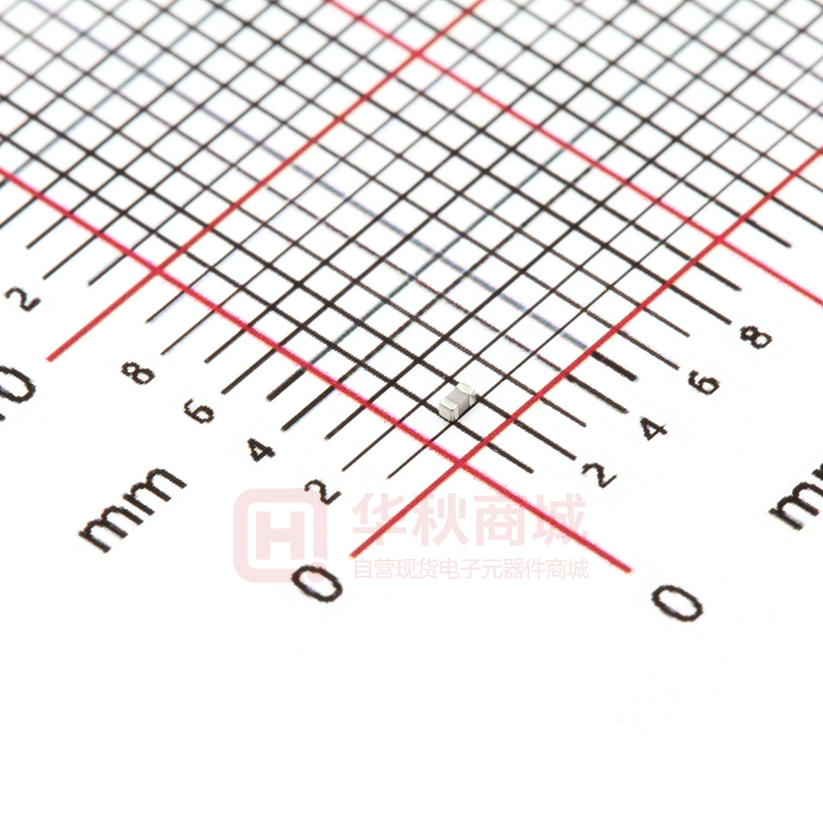

    贴片电容(MLCC) 0402 27pF ±5% 50V C0G(NP0)
V270J0402C0G500NBT 数据手册
广东微容电子科技有限公司 文件名 版本号 片式多层陶瓷电容器 SGVX-CFF202012 页码 第1页共 12页 文件类型 产品规格书 保密等级 外部公开 生效日期 2020-12-12 1、目的与应用特性: 本文件适用于下面列出的片式多层陶瓷电容器(英文缩写 MLCC) 。 ■通用;车载品 ; 2、术语/定义: 2.1 结构设计分类:■常规;超微型;高容;RF/微波;高压 2.2 产品尺寸规格:01005、0201、■0402、___等; 2.3 标称电容量范围:1 pF~ 2.2μF; 2.4 额定电压范围: 4 V~ 50 V; 2.5 介质特性组别:■C0G、■X7R、■X5R、■Y5V、■X6S、■X7T、■X7S、____等; 地址:中国广东省罗定市双东街道创业二路 1 号微容科技园 ADD:Viiyong Hi-Tech Park,No.1 Chuangye 2nd Road, Shuangdong Sub-district, 527200,Luoding City, Guangdong Province, P. R. China Postcode:527200 TEL:0766-3810639 FAX:0766-3810639 备注:产品规格书仅供设计选型参考用,不作为交货依据 外部公开文件(不可编辑版文件解密后对外公开) 广东微容电子科技有限公司 文件名 片式多层陶瓷电容器 版本号 页码 第2页共 12页 文件类型 产品规格书 保密等级 外部公开 生效日期 2020-12-12 SGVX-CFF202012 3、产品的命名规则: V 104 K 0402 X5R 160 N B * 微容通 标称电容量代 尺寸规格代码 温度系数或特性 额定电压 微容控制 用片式 码 代码 6R3=6.3V;100=10V 代码 多层陶 例 0R5=0.5pF (EIA 规格) 0402 C0G、X5R、X7R、 160=16V ;250=25V 瓷电容 101=100pF Y5V、X6S、X6T 500=50V 器 474=470000pF X7T、X7S 端电极类型 标称电容量的允许偏差 A:±0.05pF B:±0.1pF C:±0.25 pF G:±2% J:±5% K:±10% N:±30% X:±40% D:±0.5pF L:±15% F:±1% M:±20% 产品厚度代码 具体厚度代码 见表 1 N:Cu/Ni/Sn 三层结 构; Z:+80/-20% L1 L2 W T L 图 1 产品外形示意图 表1 尺寸规格 0402 MLCC 的尺寸规格 (单位: mm) 长度(L) 宽度(W) 1.00±0.05 0.50±0.05 1.00 +0.15 1.00 +0.20 -0.05 -0.05 0.50 0.50 外部公开文件(不可编辑版文件解密后对外公开) 0.10~0.35 -0.05 0.10~0.35 -0.05 0.10~0.35 +0.13 +0.20 端头宽度(L1、L2) 厚度(T) 厚度代码 0.50±0.05 0.50 0.50 +0.20 B -0.05 N -0.05 C +0.13 广东微容电子科技有限公司 文件名 版本号 片式多层陶瓷电容器 NP0 -55℃~+125℃ X7R X5R Y5V X6S X6T X7T X7S -55℃~+125℃ -55℃~+85℃ -30℃~+85℃ -55℃~+105℃ -55℃~+105℃ -55℃~+125℃ -55℃~+125℃ 35V 0402 16V 10V 6.3V 4.0V 温度系数或温度特性 C0G:0±30ppm/℃ C0H:0±60ppm/℃ ±15% ±15% +22/-82% ±22% +22%~-33% +22%~-33% ±22% 标称电容量范围 C0G X7R X5R 1pF~1.0nF 100pF~68nF 100pF~100nF 360pF~1.0nF 22nF~68nF 22nF~100nF — 100nF — — 100nF 100nF — 100 nF — 1pF~1.0nF 25V 产品规格书 容量范围与厚度代码对照表 尺寸 额定电压 50V 文件类型 表 2 产品的介质特性组别 工作温度范围 表3 /UR 第3页共 12页 保密等级 外部公开 生效日期 2020-12-12 SGVX-CFF202012 介质特性组别 规格 页码 22nF~100nF 10nF~220nF 470pF~1.0nF 100nF 82nF~470nF — — — — 56nF~100nF 100nF~470nF — — 100nF~470nF — — — — — 100nF~470nF — — 100nF~470nF — — 1.0uF — — 100nF~470nF — — 100nF~470nF — — 2.2uF — — 2.2uF 厚度 Y5V X6S X7T X7S 代码 100pF~68nF 22nF~68nF — — — — — 100 nF — — — 100 nF — 100 nF B N C B C 10nF~68nF — — — — — — — 100 nF B 100nF — 47nF~150nF 150nF~220nF — 100nF 150nF~220nF — — 220nF — — — 120nF~470nF 120nF~220nF 120nF~220nF 220nF~470nF 120nF~470nF 120nF~470nF 1.0uF 120nF~470nF 120nF~470nF 1.0uF~2.2uF 1.0uF~2.2uF — — — — — — — — — 470nF 1.0uF 1.0uF~2.2uF — 220nF — 120nF~220nF 120nF~220nF 120nF~220nF 120nF~470nF 470nF 120nF~470nF 220nF~470nF — — N C B N C B N C B N C C 100 nF 注:1)X7R、X5R、X6S、X6T、X7T、X7S 组别采用 E12 系列,Y5V 组别采用 E6 系列,C0G 组别采用 E24 系列, 10pF 以下规格允许使用整数标称值,如:1.0、2.0、3.0pF 等。 2)对于同尺寸、材质、容量的产品,额定电压可以由高往低覆盖。 外部公开文件(不可编辑版文件解密后对外公开) 广东微容电子科技有限公司 文件名 版本号 片式多层陶瓷电容器 SGVX-CFF202012 页码 第4页共 12页 文件类型 产品规格书 保密等级 外部公开 生效日期 2020-12-12 包装类型: 带式包装(标准载带圆盘包装) ,单盘最小包装数见表 4。 表 4 包装类型 0402 产品尺寸规格 产品厚度代码 圆盘尺寸 载带种类 包装数(Kpcs) B/N/C 7” 纸带 10 B/N/C 13” 纸带 50 第一次包装:每多盘物料装入包装盒。 第二次包装:将第一次包装好的包装盒装入纸质包装箱,箱内剩余空隙部位用轻质辅材填满。 以上包装形式亦可根据用户需要包装。 4. 技术规格和试验方法: 4.1 外观: 4.1.1 要求: 瓷体和端电极无明显伤痕。 4.1.2 试验方法: 在 10 倍显微镜下目测。 4.2 尺寸规格: 4.2.1 要求: 产品的外形和尺寸应符合图 1 及表 1 的要求。 4.2.2 试验方法:使用精度不低于 0.01 mm 的量具测量。 4.3 工作环境: C0G/C0H(NP0)、X7R 温度: -55℃~+125℃; 相对湿度: ≤95%(25℃) 大气压: 86 KPa ~106KPa X5R 温度: -55℃~+85℃; 相对湿度: ≤95%(25℃) 大气压: 86 KPa ~106KPa Y5V 温度: -30℃~+85℃; 相对湿度: ≤95%(25℃) 大气压: 86 KPa ~106KPa X6T、X6S 温度:-55℃~+105℃; 相对湿度: ≤95%(25℃) 大气压: 86 KPa ~106KPa X7T、X7S 温度:-55℃~+125℃;相对湿度: ≤95%(25℃) 大气压: 外部公开文件(不可编辑版文件解密后对外公开) 86 KPa ~106KPa 广东微容电子科技有限公司 文件名 版本号 片式多层陶瓷电容器 SGVX-CFF202012 页码 第5页共 12页 文件类型 产品规格书 保密等级 外部公开 生效日期 2020-12-12 4.4 产品的电性能指标和试验条件: 表 5 电性能指标和试验条件 条款 项目 指标 1 电容量 (C) 符合标称电容量及其允许偏差范围 C0G/C0H(NP0): C≥30pF,tgδ≤10×10-4; C1000pF,f=1KHz±10% X7R、 X5R、 Y5V、X6S、X6T、 X7T、X7S: C≤100pF,f=1MHz±10%; C>100pF,f=1KHz±10% 测试电压: C≤100pF 1.0±0.2Vrms; 100pF<C10nF 时,Ri×C≥500s X7R、X5R: 温度: 18~28℃; C≤25nF 时, 相对湿度: ≤RH 80%; Y5V: Ri≥4000MΩ 施加额定电压 60±5 秒 C>25nF 时, Ri×C≥100s C≤25nF, Ri≥4000MΩ C>25nF, Ri×C≥100s X6S、X6T、X7T、X7S: Ri×C≥100s C0G/C0H(NP0): 3×UR X7R、X5R、Y5V、X6S、X6T、 无击穿或飞弧 X7T、X7S: 2.5×UR t=1 分钟 充、放电电流不超过 50mA 注:2 类陶瓷电容器(X7R、X5R、Y5V、X6S、X6T、X7T、X7S)电容量测试说明:当测试电容器的初始电 容量低于其允许偏差值时,需对测试样品进行 150℃±10℃热处理 60±5 分钟,然后在室温条件下放置 24±2 小 时,即去老化后再测试其电容量。 外部公开文件(不可编辑版文件解密后对外公开) 广东微容电子科技有限公司 文件名 版本号 片式多层陶瓷电容器 SGVX-CFF202012 页码 第6页共 12页 文件类型 产品规格书 保密等级 外部公开 生效日期 2020-12-12 4.5 产品的技术要求和试验方法: 表 6 中“试验方法”,未做具体说明时,为依据 GB/T 21041/21042 IDT IEC60384-21/22 进行。 条款 项目 1 电容量温 度系数或 温度特性 表 6 产品的技术要求和试验方法 试验方法 技术要求 预先干燥:16~24 小时 C0G/C0H(NP0), C0G/C0H(NP0): 在 25℃、-55℃、125℃下测量电容量,符合 αc ≤ ±30ppm/℃ (125℃); 相应的温度系数 αc; -72≤αc≤+30ppm/℃ ( -55℃); 或 150℃、1 小时专门预处理后放置 24 小时 (10pF 以下不测该项,由介质材料特性保证) (X7R、X5R、Y5V、X6S、X6T、X7T、X7S), 分别在 θ1、25℃、θ2 下测量电容量,符合相 X7R、X5R:∆C/C ≤ ±15% 应的电容量变化特性。 X5R: θ1=-55℃, θ2=85℃ X6S、X7S:-22%≤∆C/C≤22%; X6T、X7T:-33%≤∆C/C≤22% X7R、X7S: θ1=-55℃, θ2=125℃ Y5V: θ1=-30℃, θ2=85℃ X6S、X6T:θ1=-55℃, θ2=105℃; 测试电压: 特殊规格测试电压见附表 6-1; Y5V:-82%≤∆C/C≤+22% 0402 X7R 27nF≤C≤100nF:0.5±0.1Vrms; 0402 100nF
