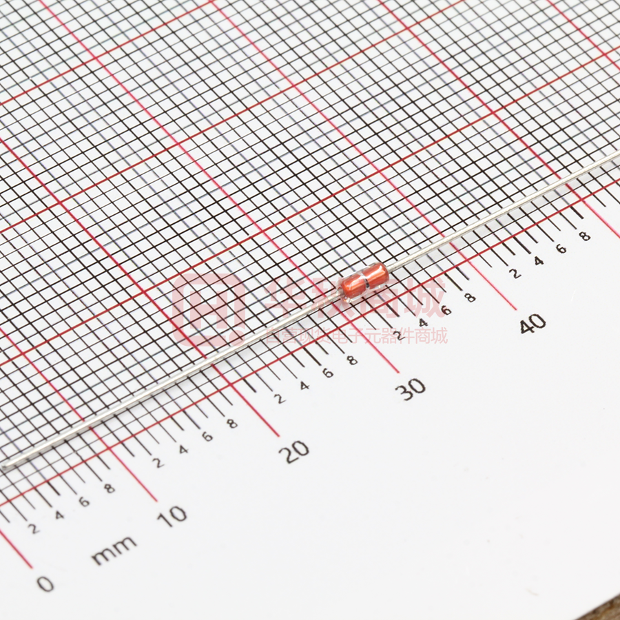

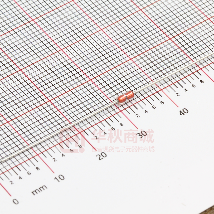

    MF58 玻壳测温型 NTC 热敏电阻器
MF58 103J3950 数据手册
南京时恒电子科技有限公司 规格承认书 APPROVAL SHEET 客户名称: CUSTOMER 产品名称: PART NAME MF58 玻壳测温型 NTC 热敏电阻器 产品规格: PART NUMBER MF58-103J 3950(UL: E240991) 日期: DATE 2017 年 07 月 20 日 确 认 CONFIRM 客户 品保部: 制造部: 供货商/制造商 规格书制作: 鞠晓丽 技术部审核: 品质部审核: 工程部: 生产部审核: 南京时恒电子科技有限公司 地址:南京市江宁区湖熟镇金阳路 18 号 TEL:025-52121868 Http: //www.shiheng.com.cn 邮编:211121 FAX:025-52122373 E-MAIL:sales@shiheng.com.cn MF58 玻壳测温型 NTC 热敏电阻器 型号:MF58-103J3950 南京时恒电子科技有限公司 本规格书提供了南京时恒电子科技有限公司生产的 MF58 系列 NTC 热敏电阻的结 构尺寸、产品性能、试验条件、使用要求的描述,敬请贵司确认。 对本规格书产生疑义时,请速与我们取得联系(025-52121868),若无疑义请确 认回传,若无回传,我司将视为默认。 贵公司改变使用用途,作用方法时,请与我们取得联系。 客户名称: 客 户 确 认 确认: 时间: 审核: 时间: 1.电气性能 项目 符号 测试条件 单位 性能要求 1.1 25℃的零功率电阻值 R25 Ta=25±0.05℃ 测试功率≤0.1mw KΩ 10KΩ±5% 1.2 B值 B25/50 B=[(Ta×Tb)/(Tb-Ta)]×ln(Ra/Rb) Tb=50℃±0.05℃ K 3950±1% 1.3 1.4 1.5 1.6 1.7 1.8 1.9 1.10 耗散系数 δ 静止空气中 mW/℃ ≥2 时间常数 耐电压 绝缘电阻 工作温度范围 最大额定功率 阻温特性 阻值误差 τ / / / Pmax / / 静止空气中 1500V/AC 1min 500V/DC 1min / / / / sec / MΩ ℃ mW / / ≤20 无击穿或飞弧 ≥500 -55~ 250 50 见附表 1 见附表 2 2.可靠性 4.外形尺寸: (单位:mm) 项目 2.1 引出端强度 2.2 可焊性 2.3 耐焊接热 2.4 稳态湿热 2.5 温度快速 变化 2.6 高温储存 2.7 低温储存 测试条件及方法 固定电阻端,拉力:10±1 N, 时间:10±1 秒 温度 245±5℃ 时间 2-3 秒 锡锅温度:260±5℃,浸入深 度距电阻体 6mm,时间 5±1 秒 温度:40℃±2℃,湿度:93± 2%,时间:500 小时 -55℃30min→25℃5min→ 250℃30min→25℃5min,反复 5 次 温度: 250℃±5℃, 时间:1000 小时 温度: -55℃±5℃, 时间:1000 小时 技术要求 无可见性损伤 R25 ΔR/R≤±2% 着锡面积≥95% R25 ΔR/R≤±2% R25 ΔR/R≤±2% R25 ΔR/R≤±2% 序号 名称 材料规格 数量 1 元件 NTC 热敏电阻 1 2 3 外壳 导线 玻璃 Φ0.5±0.05 镀锡钢线 1 2 R25 ΔR/R≤±2% 备注 R25 ΔR/R≤±2% 5.产品型号说明 MF58 3、使用注意事项 ① 103 ② J 3950 ③ ④ 3.1 本产品的用途:温度测量与控制; ① MF58:玻壳测温型 NTC 热敏电阻 3.2 避免流过热敏电阻芯片的电流引起元件自身发热而产生测量误差; ② 103: 25℃的零功率电阻值 10KΏ 3.3 烙铁焊接时,焊接处距玻壳端距离至少 2mm,焊接温度应低于 ③ H:阻值精度代码 F-±1% G-±2% H-±3% J-±5% 360℃,焊接时间<3ses; ④ 3950:B25/50 值 3950K 3.4 若引线弯曲时,弯曲点应距玻壳端 2mm 以上,以免造成玻壳损伤; 3.5 储存温度:-10℃ ~ 40℃;储存湿度:≤75% RH; 3.6 避免存放在具有腐蚀性气体及光照的环境下; 3.7 包装打开后需重新密封保存。 6、认证 6.1 质量管理体系认证 ISO9001:2008 (01115Q20270R5M) ISO/TS16949:2009 6.2 环境管理体系认证 6.3 环保检测报告 6.4 6.5 (0192416) ISO14001:2004 (01113E20060R2M) ROH S 产品 CQC 认证 (CQC09001033986) 江苏省高新技术产品认证 (150115G0377N) 电 话:025-52121868 地 址:南京市江宁区湖熟镇金阳路 18 号 传 真:025-52122373 邮 箱: sales@shiheng.com.cn 邮 编:211121 网 址:Http://www.shiheng.com.cn 附表:1 南京时恒阻温 特性表 R25=10KΩ 精度:±5% 温度(℃) B25/50=3950K B25/85=3986K 精度:±1%(F4-17) 电阻(KΩ) 最小值 中心值 电阻精度(%) 最大值 温度精度(℃) △R -△R △T -△T -55 1265.200 1399.250 1543.630 10.310 -9.579 1.222 -1.134 -54 1062.120 1172.570 1291.280 10.120 -9.420 1.233 -1.148 -53 906.578 999.260 1098.660 9.947 -9.275 1.244 -1.160 -52 785.164 864.178 948.764 9.788 -9.143 1.253 -1.171 -51 688.729 757.035 830.035 9.642 -9.022 1.262 -1.180 -50 610.895 670.669 734.451 9.510 -8.912 1.269 -1.189 -49 547.135 600.002 656.332 9.388 -8.811 1.275 -1.197 -48 494.178 541.371 591.588 9.275 -8.717 1.281 -1.203 -47 449.623 492.090 537.223 9.171 -8.630 1.285 -1.209 -46 411.682 450.165 491.015 9.074 -8.548 1.289 -1.214 -45 379.009 414.092 451.291 8.983 -8.472 1.292 -1.218 -44 350.574 382.723 416.776 8.897 -8.400 1.294 -1.222 -43 325.584 355.176 386.489 8.816 -8.331 1.296 -1.225 -42 303.422 330.764 359.669 8.738 -8.266 1.297 -1.227 -41 283.602 308.947 335.717 8.664 -8.203 1.297 -1.228 -40 265.740 289.300 314.160 8.593 -8.143 1.298 -1.230 -39 249.531 271.480 294.622 8.524 -8.085 1.297 -1.230 -38 234.728 255.217 276.801 8.457 -8.028 1.297 -1.231 -37 221.132 240.290 260.455 8.391 -7.972 1.296 -1.231 -36 208.583 226.520 245.384 8.327 -7.918 1.294 -1.231 -35 196.948 213.761 231.428 8.265 -7.865 1.293 -1.230 -34 186.120 201.893 218.455 8.203 -7.812 1.291 -1.230 -33 176.010 190.818 206.355 8.142 -7.760 1.289 -1.229 -32 166.542 180.452 195.036 8.081 -7.708 1.287 -1.228 -31 157.654 170.728 184.424 8.022 -7.657 1.285 -1.227 -30 149.295 161.587 174.453 7.962 -7.606 1.283 -1.226 -29 141.419 152.979 165.070 7.903 -7.556 1.281 -1.224 -28 133.989 144.862 156.226 7.844 -7.505 1.278 -1.223 -27 126.972 137.201 147.884 7.786 -7.455 1.276 -1.222 -26 120.338 129.963 140.006 7.727 -7.405 1.273 -1.220 -25 114.064 123.120 132.562 7.669 -7.355 1.271 -1.219 -24 108.125 116.647 125.525 7.611 -7.305 1.268 -1.217 -23 102.503 110.522 118.870 7.553 -7.255 1.266 -1.216 -22 97.179 104.725 112.574 7.495 -7.205 1.263 -1.214 -21 92.136 99.237 106.618 7.437 -7.155 1.260 -1.212 -20 87.360 94.042 100.982 7.379 -7.105 1.258 -1.211 -19 82.835 89.123 95.649 7.322 -7.055 1.255 -1.209 -18 78.549 84.467 90.603 7.264 -7.005 1.252 -1.208 -17 74.490 80.059 85.829 7.207 -6.955 1.250 -1.206 -16 70.645 75.886 81.312 7.149 -6.905 1.247 -1.204 -15 67.005 71.937 77.039 7.092 -6.856 1.244 -1.203 -14 63.557 68.199 72.997 7.035 -6.806 1.242 -1.201 -13 60.293 64.662 69.175 6.978 -6.756 1.239 -1.200 -12 57.203 61.316 65.560 6.921 -6.707 1.236 -1.198 -11 54.278 58.150 62.142 6.864 -6.657 1.234 -1.197 -10 51.510 55.155 58.910 6.808 -6.608 1.231 -1.195 -9 48.889 52.321 55.854 6.752 -6.559 1.229 -1.193 -8 46.410 49.641 52.965 6.695 -6.510 1.226 -1.192 -7 44.063 47.107 50.235 6.640 -6.460 1.223 -1.190 -6 41.843 44.709 47.653 6.584 -6.412 1.221 -1.189 -5 39.741 42.442 45.213 6.528 -6.363 1.218 -1.187 -4 37.753 40.298 42.907 6.473 -6.314 1.215 -1.186 -3 35.872 38.270 40.726 6.418 -6.266 1.213 -1.184 -2 34.091 36.352 38.665 6.363 -6.218 1.210 -1.183 -1 32.406 34.537 36.717 6.309 -6.170 1.208 -1.181 0 30.393 32.371 34.391 6.240 -6.109 1.216 -1.191 1 29.303 31.198 33.133 6.201 -6.074 1.202 -1.178 2 27.874 29.662 31.485 6.147 -6.027 1.200 -1.176 3 26.522 28.208 29.928 6.094 -5.980 1.197 -1.175 4 25.241 26.833 28.454 6.041 -5.933 1.194 -1.173 5 24.029 25.531 27.060 5.988 -5.886 1.192 -1.171 6 22.880 24.299 25.742 5.936 -5.839 1.189 -1.170 7 21.792 23.133 24.494 5.884 -5.793 1.186 -1.168 8 20.762 22.028 23.313 5.832 -5.747 1.183 -1.166 9 19.785 20.982 22.195 5.781 -5.701 1.181 -1.164 10 18.768 19.893 21.031 5.724 -5.651 1.185 -1.170 11 17.983 19.052 20.133 5.679 -5.610 1.175 -1.161 12 17.151 18.162 19.184 5.628 -5.565 1.172 -1.159 13 16.362 17.318 18.284 5.578 -5.520 1.169 -1.157 14 15.614 16.518 17.431 5.528 -5.475 1.166 -1.155 15 14.904 15.760 16.623 5.478 -5.431 1.163 -1.153 16 14.230 15.040 15.857 5.429 -5.386 1.161 -1.151 17 13.590 14.357 15.130 5.380 -5.343 1.158 -1.149 18 12.983 13.710 14.441 5.331 -5.299 1.155 -1.147 19 12.406 13.095 13.786 5.283 -5.255 1.151 -1.145 20 11.858 12.511 13.166 5.235 -5.212 1.148 -1.143 21 11.338 11.956 12.576 5.187 -5.169 1.145 -1.141 22 10.843 11.429 12.016 5.140 -5.126 1.142 -1.139 23 10.372 10.928 11.485 5.093 -5.084 1.139 -1.137 24 9.925 10.452 10.980 5.046 -5.042 1.136 -1.135 25 9.500 10.000 10.500 5.000 -5.000 1.133 -1.133 26 9.087 9.569 10.052 5.046 -5.041 1.150 -1.149 27 8.694 9.160 9.626 5.092 -5.083 1.168 -1.166 28 8.320 8.770 9.221 5.137 -5.124 1.186 -1.183 29 7.965 8.399 8.834 5.183 -5.165 1.204 -1.200 30 7.627 8.046 8.467 5.228 -5.206 1.222 -1.217 31 7.305 7.710 8.116 5.273 -5.246 1.241 -1.234 32 6.999 7.389 7.782 5.318 -5.286 1.259 -1.252 33 6.707 7.084 7.464 5.362 -5.326 1.278 -1.269 34 6.429 6.793 7.161 5.406 -5.366 1.296 -1.287 35 6.164 6.516 6.871 5.450 -5.405 1.315 -1.304 36 5.911 6.251 6.595 5.494 -5.445 1.334 -1.322 37 5.670 5.999 6.331 5.537 -5.484 1.353 -1.339 38 5.440 5.758 6.080 5.581 -5.522 1.372 -1.357 39 5.221 5.529 5.840 5.624 -5.561 1.391 -1.375 40 5.012 5.309 5.610 5.666 -5.599 1.410 -1.393 41 4.813 5.100 5.391 5.709 -5.637 1.429 -1.411 42 4.622 4.900 5.182 5.751 -5.675 1.449 -1.429 43 4.440 4.709 4.982 5.793 -5.712 1.468 -1.448 44 4.266 4.526 4.791 5.835 -5.749 1.488 -1.466 45 4.100 4.352 4.608 5.877 -5.786 1.507 -1.484 46 3.941 4.185 4.433 5.918 -5.823 1.527 -1.503 47 3.790 4.026 4.266 5.959 -5.860 1.547 -1.521 48 3.645 3.873 4.106 6.000 -5.896 1.567 -1.540 49 3.506 3.727 3.952 6.041 -5.932 1.587 -1.559 50 3.373 3.588 3.806 6.081 -5.968 1.607 -1.577 51 3.246 3.454 3.665 6.122 -6.004 1.628 -1.596 52 3.125 3.326 3.531 6.162 -6.039 1.648 -1.615 53 3.009 3.203 3.402 6.202 -6.075 1.668 -1.634 54 2.897 3.086 3.278 6.241 -6.110 1.689 -1.653 55 2.791 2.973 3.160 6.281 -6.145 1.710 -1.673 56 2.688 2.866 3.047 6.320 -6.179 1.730 -1.692 57 2.591 2.762 2.938 6.359 -6.214 1.751 -1.711 58 2.497 2.663 2.834 6.398 -6.248 1.772 -1.731 59 2.407 2.568 2.734 6.436 -6.282 1.793 -1.750 60 2.321 2.477 2.638 6.475 -6.316 1.815 -1.770 61 2.238 2.390 2.546 6.513 -6.349 1.836 -1.790 62 2.159 2.306 2.457 6.551 -6.383 1.857 -1.809 63 2.083 2.226 2.372 6.589 -6.416 1.879 -1.829 64 2.010 2.148 2.291 6.626 -6.449 1.900 -1.849 65 1.940 2.074 2.213 6.664 -6.482 1.922 -1.869 66 1.873 2.003 2.137 6.701 -6.515 1.944 -1.890 67 1.808 1.935 2.065 6.738 -6.547 1.966 -1.910 68 1.746 1.869 1.996 6.775 -6.579 1.988 -1.930 69 1.686 1.806 1.929 6.812 -6.611 2.010 -1.950 70 1.629 1.745 1.865 6.848 -6.643 2.032 -1.971 71 1.574 1.687 1.803 6.885 -6.675 2.054 -1.991 72 1.521 1.631 1.744 6.921 -6.706 2.076 -2.012 73 1.471 1.577 1.687 6.957 -6.738 2.099 -2.033 74 1.422 1.525 1.632 6.992 -6.769 2.121 -2.054 75 1.375 1.475 1.579 7.028 -6.800 2.144 -2.075 76 1.330 1.427 1.528 7.063 -6.831 2.167 -2.096 77 1.286 1.381 1.479 7.098 -6.861 2.190 -2.117 78 1.245 1.337 1.432 7.133 -6.892 2.213 -2.138 79 1.204 1.294 1.387 7.168 -6.922 2.236 -2.159 80 1.166 1.253 1.343 7.203 -6.952 2.259 -2.180 81 1.128 1.213 1.301 7.237 -6.982 2.282 -2.202 82 1.092 1.175 1.260 7.272 -7.012 2.306 -2.223 83 1.058 1.138 1.221 7.306 -7.041 2.329 -2.245 84 1.025 1.103 1.184 7.340 -7.071 2.353 -2.267 85 0.989 1.065 1.143 7.378 -7.103 2.374 -2.286 86 0.962 1.035 1.112 7.407 -7.129 2.400 -2.310 87 0.932 1.004 1.078 7.441 -7.158 2.424 -2.332 88 0.903 0.973 1.046 7.474 -7.187 2.448 -2.354 89 0.875 0.944 1.014 7.507 -7.215 2.472 -2.376 90 0.849 0.915 0.984 7.540 -7.244 2.497 -2.398 91 0.823 0.888 0.955 7.573 -7.272 2.521 -2.421 92 0.798 0.861 0.927 7.606 -7.300 2.545 -2.443 93 0.774 0.835 0.899 7.638 -7.328 2.570 -2.465 94 0.751 0.811 0.873 7.670 -7.356 2.594 -2.488 95 0.729 0.787 0.848 7.702 -7.384 2.619 -2.511 96 0.707 0.764 0.823 7.734 -7.411 2.644 -2.533 97 0.686 0.742 0.799 7.766 -7.438 2.669 -2.556 98 0.666 0.720 0.776 7.798 -7.466 2.694 -2.579 99 0.647 0.699 0.754 7.829 -7.493 2.719 -2.602 100 0.626 0.677 0.730 7.865 -7.523 2.741 -2.622 101 0.610 0.660 0.712 7.892 -7.546 2.769 -2.648 102 0.593 0.641 0.692 7.923 -7.573 2.795 -2.671 103 0.576 0.623 0.673 7.954 -7.599 2.820 -2.695 104 0.559 0.606 0.654 7.985 -7.626 2.846 -2.718 105 0.544 0.589 0.636 8.015 -7.652 2.872 -2.742 106 0.528 0.572 0.618 8.046 -7.678 2.898 -2.765 107 0.514 0.557 0.601 8.076 -7.704 2.924 -2.789 108 0.499 0.541 0.585 8.106 -7.729 2.950 -2.813 109 0.486 0.526 0.569 8.136 -7.755 2.976 -2.836 110 0.472 0.512 0.554 8.166 -7.780 3.002 -2.860 111 0.459 0.498 0.539 8.195 -7.806 3.028 -2.884 112 0.447 0.485 0.525 8.225 -7.831 3.055 -2.908 113 0.435 0.472 0.511 8.254 -7.856 3.081 -2.933 114 0.423 0.459 0.497 8.284 -7.881 3.108 -2.957 115 0.412 0.447 0.484 8.313 -7.906 3.135 -2.981 116 0.401 0.435 0.471 8.342 -7.930 3.162 -3.006 117 0.390 0.424 0.459 8.371 -7.955 3.189 -3.030 118 0.380 0.413 0.447 8.399 -7.979 3.216 -3.055 119 0.370 0.402 0.436 8.428 -8.003 3.243 -3.079 120 0.360 0.391 0.425 8.456 -8.027 3.270 -3.104 121 0.351 0.381 0.414 8.485 -8.051 3.297 -3.129 122 0.342 0.372 0.403 8.513 -8.075 3.325 -3.154 123 0.333 0.362 0.393 8.541 -8.099 3.352 -3.179 124 0.324 0.353 0.383 8.569 -8.123 3.380 -3.204 125 0.316 0.344 0.374 8.596 -8.146 3.408 -3.229 126 0.308 0.335 0.364 8.624 -8.169 3.436 -3.255 127 0.300 0.327 0.355 8.652 -8.193 3.464 -3.280 128 0.293 0.319 0.347 8.679 -8.216 3.492 -3.305 129 0.285 0.311 0.338 8.706 -8.239 3.520 -3.331 130 0.278 0.303 0.330 8.733 -8.262 3.548 -3.357 131 0.271 0.296 0.322 8.760 -8.284 3.577 -3.382 132 0.265 0.289 0.314 8.787 -8.307 3.605 -3.408 133 0.258 0.282 0.306 8.814 -8.330 3.634 -3.434 134 0.252 0.275 0.299 8.840 -8.352 3.662 -3.460 135 0.246 0.268 0.292 8.867 -8.374 3.691 -3.486 136 0.240 0.262 0.285 8.893 -8.396 3.720 -3.512 137 0.234 0.255 0.278 8.920 -8.419 3.749 -3.538 138 0.228 0.249 0.272 8.946 -8.441 3.778 -3.565 139 0.223 0.243 0.265 8.972 -8.462 3.807 -3.591 140 0.218 0.238 0.259 8.998 -8.484 3.837 -3.618 141 0.212 0.232 0.253 9.023 -8.506 3.866 -3.644 142 0.207 0.227 0.247 9.049 -8.527 3.895 -3.671 143 0.203 0.222 0.242 9.075 -8.549 3.925 -3.698 144 0.198 0.216 0.236 9.100 -8.570 3.955 -3.724 145 0.193 0.211 0.231 9.125 -8.591 3.984 -3.751 146 0.189 0.207 0.226 9.151 -8.612 4.014 -3.778 147 0.184 0.202 0.220 9.176 -8.633 4.044 -3.805 148 0.180 0.197 0.215 9.201 -8.654 4.074 -3.832 149 0.176 0.193 0.211 9.226 -8.675 4.105 -3.860 150 0.172 0.189 0.206 9.250 -8.696 4.135 -3.887 151 0.168 0.184 0.201 9.275 -8.716 4.165 -3.914 152 0.164 0.180 0.197 9.300 -8.737 4.196 -3.942 153 0.161 0.176 0.193 9.324 -8.757 4.226 -3.969 154 0.157 0.172 0.188 9.348 -8.778 4.257 -3.997 155 0.154 0.169 0.184 9.373 -8.798 4.288 -4.025 156 0.150 0.165 0.180 9.397 -8.818 4.319 -4.053 157 0.147 0.161 0.176 9.421 -8.838 4.350 -4.081 158 0.144 0.158 0.173 9.445 -8.858 4.381 -4.109 159 0.141 0.154 0.169 9.468 -8.878 4.412 -4.137 160 0.138 0.151 0.165 9.492 -8.898 4.443 -4.165 161 0.135 0.148 0.162 9.516 -8.917 4.475 -4.193 162 0.132 0.145 0.158 9.539 -8.937 4.506 -4.221 163 0.129 0.142 0.155 9.563 -8.956 4.538 -4.250 164 0.126 0.139 0.152 9.586 -8.976 4.569 -4.278 165 0.123 0.136 0.149 9.609 -8.995 4.601 -4.307 166 0.121 0.133 0.146 9.632 -9.014 4.633 -4.335 167 0.118 0.130 0.143 9.655 -9.033 4.665 -4.364 168 0.116 0.127 0.140 9.678 -9.052 4.697 -4.393 169 0.113 0.125 0.137 9.701 -9.071 4.729 -4.422 170 0.111 0.122 0.134 9.724 -9.090 4.761 -4.451 171 0.109 0.120 0.131 9.747 -9.109 4.794 -4.480 172 0.106 0.117 0.129 9.769 -9.127 4.826 -4.509 173 0.104 0.115 0.126 9.792 -9.146 4.859 -4.538 174 0.102 0.112 0.124 9.814 -9.165 4.891 -4.568 175 0.100 0.110 0.121 9.836 -9.183 4.924 -4.597 176 0.098 0.108 0.119 9.859 -9.201 4.957 -4.627 177 0.096 0.106 0.116 9.881 -9.220 4.990 -4.656 178 0.094 0.104 0.114 9.903 -9.238 5.023 -4.686 179 0.092 0.102 0.112 9.925 -9.256 5.056 -4.716 180 0.090 0.100 0.110 9.946 -9.274 5.090 -4.745 181 0.089 0.098 0.107 9.968 -9.292 5.123 -4.775 182 0.087 0.096 0.105 9.990 -9.310 5.156 -4.805 183 0.085 0.094 0.103 10.010 -9.327 5.190 -4.835 184 0.083 0.092 0.101 10.030 -9.345 5.224 -4.866 185 0.082 0.090 0.099 10.050 -9.363 5.257 -4.896 186 0.080 0.089 0.098 10.070 -9.380 5.291 -4.926 187 0.079 0.087 0.096 10.090 -9.398 5.325 -4.957 188 0.077 0.085 0.094 10.110 -9.415 5.359 -4.987 189 0.076 0.084 0.092 10.130 -9.432 5.393 -5.018 190 0.074 0.082 0.090 10.160 -9.450 5.428 -5.048 191 0.073 0.080 0.089 10.180 -9.467 5.462 -5.079 192 0.071 0.079 0.087 10.200 -9.484 5.496 -5.110 193 0.070 0.077 0.085 10.220 -9.501 5.531 -5.141 194 0.069 0.076 0.084 10.240 -9.518 5.566 -5.172 195 0.067 0.075 0.082 10.260 -9.535 5.600 -5.203 196 0.066 0.073 0.081 10.280 -9.551 5.635 -5.234 197 0.065 0.072 0.079 10.300 -9.568 5.670 -5.265 198 0.064 0.071 0.078 10.320 -9.585 5.705 -5.297 199 0.063 0.069 0.076 10.340 -9.601 5.741 -5.328 200 0.061 0.068 0.075 10.360 -9.618 5.776 -5.360 201 0.060 0.067 0.074 10.380 -9.634 5.811 -5.391 202 0.059 0.066 0.072 10.400 -9.651 5.847 -5.423 203 0.058 0.064 0.071 10.420 -9.667 5.882 -5.455 204 0.057 0.063 0.070 10.440 -9.683 5.918 -5.486 205 0.056 0.062 0.069 10.460 -9.699 5.954 -5.518 206 0.055 0.061 0.067 10.480 -9.715 5.989 -5.550 207 0.054 0.060 0.066 10.500 -9.731 6.025 -5.582 208 0.053 0.059 0.065 10.520 -9.747 6.062 -5.615 209 0.052 0.058 0.064 10.540 -9.763 6.098 -5.647 210 0.051 0.057 0.063 10.560 -9.779 6.134 -5.679 211 0.050 0.056 0.062 10.580 -9.794 6.170 -5.712 212 0.049 0.055 0.061 10.600 -9.810 6.207 -5.744 213 0.049 0.054 0.060 10.610 -9.826 6.243 -5.777 214 0.048 0.053 0.059 10.630 -9.841 6.280 -5.810 215 0.047 0.052 0.058 10.650 -9.856 6.317 -5.842 216 0.046 0.051 0.057 10.670 -9.872 6.354 -5.875 217 0.045 0.050 0.056 10.690 -9.887 6.391 -5.908 218 0.045 0.049 0.055 10.710 -9.902 6.428 -5.941 219 0.044 0.049 0.054 10.730 -9.917 6.465 -5.975 220 0.043 0.048 0.053 10.750 -9.932 6.502 -6.008 221 0.042 0.047 0.052 10.760 -9.947 6.540 -6.041 222 0.042 0.046 0.051 10.780 -9.962 6.577 -6.075 223 0.041 0.045 0.050 10.800 -9.977 6.615 -6.108 224 0.040 0.045 0.050 10.820 -9.992 6.653 -6.142 225 0.040 0.044 0.049 10.840 -10.000 6.691 -6.175 226 0.039 0.043 0.048 10.860 -10.020 6.729 -6.209 227 0.038 0.043 0.047 10.870 -10.030 6.767 -6.243 228 0.038 0.042 0.047 10.890 -10.050 6.805 -6.277 229 0.037 0.041 0.046 10.910 -10.060 6.843 -6.311 230 0.036 0.041 0.045 10.930 -10.070 6.881 -6.345 231 0.036 0.040 0.044 10.940 -10.090 6.920 -6.379 232 0.035 0.039 0.044 10.960 -10.100 6.958 -6.414 233 0.035 0.039 0.043 10.980 -10.120 6.997 -6.448 234 0.034 0.038 0.042 11.000 -10.130 7.036 -6.483 235 0.034 0.037 0.042 11.010 -10.150 7.075 -6.517 236 0.033 0.037 0.041 11.030 -10.160 7.114 -6.552 237 0.033 0.036 0.040 11.050 -10.170 7.153 -6.587 238 0.032 0.036 0.040 11.070 -10.190 7.192 -6.621 239 0.032 0.035 0.039 11.080 -10.200 7.231 -6.656 240 0.031 0.035 0.039 11.100 -10.210 7.271 -6.692 241 0.031 0.034 0.038 11.120 -10.230 7.310 -6.727 242 0.030 0.034 0.037 11.130 -10.240 7.350 -6.762 243 0.030 0.033 0.037 11.150 -10.260 7.390 -6.797 244 0.029 0.033 0.036 11.170 -10.270 7.430 -6.833 245 0.029 0.032 0.036 11.180 -10.280 7.470 -6.868 246 0.028 0.032 0.035 11.200 -10.300 7.510 -6.904 247 0.028 0.031 0.035 11.220 -10.310 7.550 -6.940 248 0.027 0.031 0.034 11.230 -10.320 7.590 -6.975 249 0.027 0.030 0.034 11.250 -10.330 7.631 -7.011 250 0.027 0.030 0.033 11.260 -10.350 7.671 -7.047 附表:2 南京时恒电阻误差曲线图
