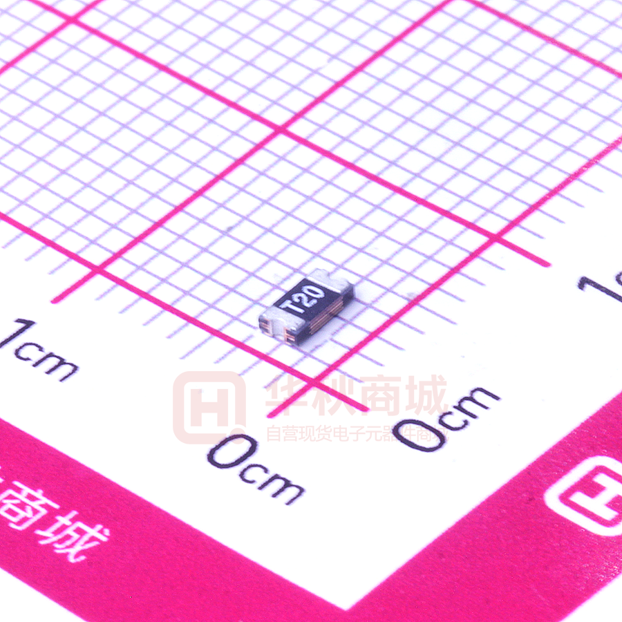

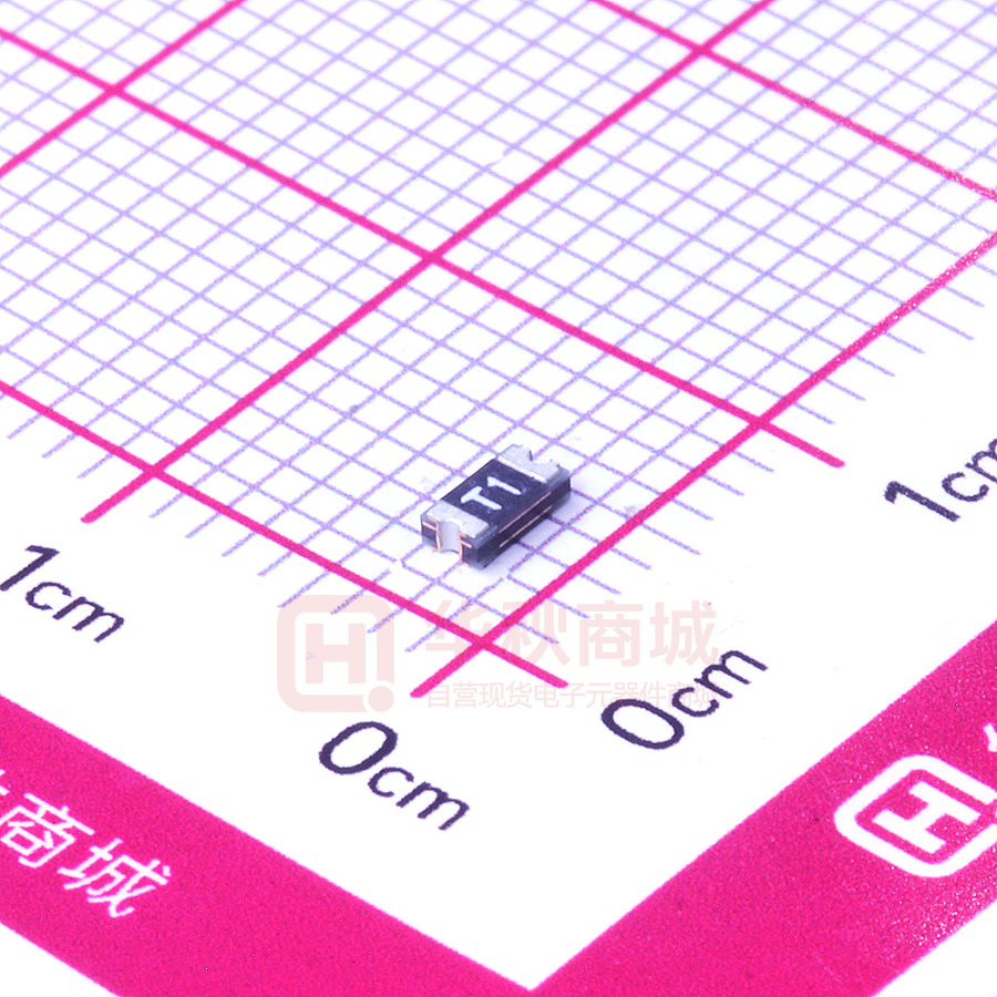

T02
B
C
D
Marking
(标识)
Min.
Max.
Min.
Max.
Min.
Max.
Min.
TLC-NSMD005
T0
3.00
3.40
1.40
1.80
0.80
1.20
0.25
TLC-NSMD010
T1
3.00
3.40
1.40
1.80
0.80
1.20
0.25
TLC-NSMD012
T01
3.00
3.40
1.40
1.80
0.80
1.20
0.25
TLC-NSMD020
T02
3.00
3.40
1.40
1.80
0.60
1.00
0.25
TLC-NSMD025
T03
3.00
3.40
1.40
1.80
0.60
1.00
0.25
C
A
B
P/N
D
TLC-NSMD035
T04
3.00
3.40
1.40
1.80
0.60
1.00
0.25
TLC-NSMD050
T05
3.00
3.40
1.40
1.80
0.55
0.75
0.25
TLC-NSMD075
T07
3.00
3.40
1.40
1.80
0.45
0.85
0.25
TLC-NSMD100
T10
3.00
3.40
1.40
1.80
0.60
1.00
0.25
TLC-NSMD110
T10
3.00
3.40
1.40
1.80
0.60
1.00
0.25
TLC-NSMD150
T15
3.00
3.40
1.40
1.80
0.60
1.00
0.25
TLC-NSMD200
T20
3.00
3.50
1.40
1.80
0.60
1.00
0.25
T 02
Manufacturer's Trademark
Part Identification
TEL: 86-0769-3892 0554
FAX: 86-0769-8793 2077
E-mail:sales@tlcet.com.cn
Address:No.18,5th GaoLi Road,TangXia Town,DongGuan,GuangDong,P.R China 523710
