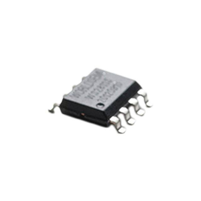

SOP-8 Package:
Symbol
Dimensions In Millmeters
Dimensions In Inches
Min
Max
Min
Max
A
1.350
1.750
0.053
0.069
A1
0.100
0.250
0.004
0.010
A2
1.350
1.550
0.053
0.061
b
0.330
0.510
0.013
0.020
c
0.170
0.250
0.006
0.010
D
4.700
5.100
0.185
0.200
E
3.800
4.000
0.150
0.157
E1
5.800
6.200
0.228
0.244
e
1.270
0.050
L
0.400
1.270
0.016
0.050
θ
0º
8º
0º
8º
