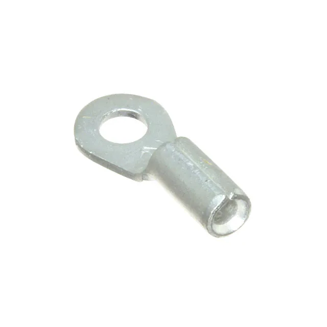

11-4S 数据手册
Specialty Terminals 11-2S thru 13-500 W Ring Tongue, Non-Insulated, Butted Seam C E Data Sheet Product Number Wire Range (AWG) Stud Size W C L E Thickness Barrel Length Barrel I.D. 11-2S 22-18 2 0.25 0.23 0.60 0.48 0.030 0.25 0.070 11-4S 22-18 4 0.25 0.22 0.60 0.47 0.030 0.25 0.070 11-6S 22-18 6 0.25 0.22 0.60 0.47 0.030 0.25 0.070 L-11-6 22-18 6 0.31 0.33 0.74 0.58 0.030 0.25 0.070 11-8S 22-18 8 0.25 0.22 0.60 0.47 0.030 0.25 0.070 11-8 22-18 8 0.33 0.29 0.70 0.54 0.030 0.25 0.070 L-11-8 22-18 8 0.31 0.33 0.74 0.58 0.030 0.25 0.070 11-10 22-18 10 0.33 0.29 0.70 0.54 0.030 0.25 0.070 L-11-10 22-18 10 0.31 0. 3 3 0.74 0.58 0.030 0.25 0.070 11-14S 22-18 ¹⁄₄ 0.47 0.40 0.88 0.65 0.030 0.25 0.070 11-56S 22-18 ⁵⁄₁₆ 0.47 0.40 0.88 0.65 0.030 0.25 0.070 11-38 22-18 ³⁄₈ 0.56 0.40 0.93 0.65 0.030 0.25 0.070 12-2S 16-14 2 0.25 0.22 0.60 0.47 0.030 0.25 0.090 12-4S 16-14 4 0.25 0.22 0.60 0.47 0.030 0.25 0.090 12-6S 16-14 6 0.25 0.22 0.60 0.47 0.030 0.25 0.090 12-6 16-14 6 0.33 0.29 0.70 0.54 0.030 0.25 0.090 L-12-6 16-14 6 0.31 0. 3 3 0.74 0.58 0.030 0.25 0.090 12-8S 16-14 8 0.25 0.22 0.60 0.47 0.030 0.25 0.090 12-8 16-14 8 0.33 0.29 0.70 0.54 0.030 0.25 0.090 L-12-8 16-14 8 0.31 0.33 0.74 0.58 0.030 0.25 0.090 L Product Number Wire Range (AWG) Stud Size W C L E Thickness Barrel Length Barrel I.D. 12-10 16-14 10 0.33 0.29 0.70 0.54 0.030 0.25 0.090 L-12-10 16-14 10 0.31 0.33 0.74 0.58 0.030 0.25 0.090 12-14S 16-14 ¹⁄₄ 0.47 0.40 0.89 0.65 0.030 0.25 0.090 12-14 16-14 ¹⁄₄ 0.56 0.40 0.93 0.65 0.030 0.25 0.090 12-56S 16-14 ⁵⁄₁₆ 0.47 0.40 0.88 0.65 0.030 0.25 0.090 12-56 16-14 ⁵⁄₁₆ 0.56 0.40 0.93 0.65 0.030 0.25 0.090 12-38 16-14 ³⁄₈ 0.56 0.40 0.93 0.65 0.030 0.25 0.090 13-4S 12-10 4 0.28 0.29 0.68 0.54 0.040 0.25 0.135 13-6S 12-10 6 0.28 0.29 0. 6 8 0.54 0.040 0.25 0.135 13-6 12-10 6 0.38 0.29 0.73 0. 5 4 0.040 0.25 0.135 13-8S 12-10 8 0.28 0.29 0. 6 8 0.54 0.040 0.25 0.135 13-8 12-10 8 0.38 0.29 0.73 0. 5 4 0.040 0.25 0.135 13-10 12-10 10 0.38 0.29 0.73 0. 5 4 0.040 0.25 0.135 13-14S 12-10 ¹⁄₄ 0.53 0.44 0.96 0.69 0.040 0.25 0.135 13-14 12-10 ¹⁄₄ 0.59 0.44 0.99 0.69 0.040 0.25 0.135 13-56S 12-10 ⁵⁄₁₆ 0.53 0.44 0. 9 6 0.69 0.040 0.25 0.135 13-56 12-10 ⁵⁄₁₆ 0.59 0.44 0.99 0.69 0.040 0.25 0.135 13-38S 12-10 ³⁄₈ 0.54 0.44 0.96 0.69 0.040 0.25 0.135 13-38 12-10 ³⁄₈ 0.59 0.44 0.99 0.69 0.040 0.25 0.135 13-716 12-10 ⁷⁄₁₆ 0.75 0.57 1.19 0.82 0.040 0.25 0.135 13-500 12-10 ¹⁄₂ 0.75 0.57 1.20 0.82 0.040 0.25 0.135 Specifications UNDERWRITERS LABORATORIES STANDARD NO. UL 486A 3M FILE NO. E23438 CANADIAN STANDARDS ASSOCIATION STANDARD NO. C22.2 NO. 0. 65 3M FILE NO. LR22190 Wire Size: Barrel Seam: Max. Current: Terminal Material: Terminal Plating: See Table Above Butted Same as Wire ETP Copper Tin Installation Information Engineering Specification WARNING Crimp-type terminals shall, electrically and mechnically, connect to a pre-stripped end of a stranded copper wire and have a flat tongue portion with a central opening for mounting around a screw or stud. Turn power off before installing or removing terminal. All electrical work should be done according to appropriate electrical codes. UL Listed and CSA Certified for use on stranded copper (AWG) wire only. Strip away the end 3/8 inch of wire insulation. Make the crimp in the proper station of a recommended 3M crimp tool: TH-440, TH-450 (scissor style), or TR-490 (ratchet style) hand tools. Barrel Crimp (Electrical) The terminal line shall offer tongue variations in hole (stud) size (6, 8 10, etc.) and configuration (ring, fork, block fork, flanged block fork, locking fork, etc.): and barrel variations in wire (AWG) size (22-18, 16-14, 12-10, etc.) and construction (non-insulated brazed seam, vinyl insulated butted seam, nylon insulated with insulation grip, etc.). The terminal line shall have regulatory agency coverage (UL Listing, CSA Certification). The terminal tongue shall be marked with the wire range and manufacturer’s symbol (). The non-insulated, butted seam ring tongue terminal shall be tin-plated, annealed copper, with the tongue having a specified stud hole (size 2 thru 1/2 in.) and a butted seam barrel with a beveled I.D. for ease of stranded wire entry, sized for a specified (AWG) wire range (22-18, 16-14, 12-10). Non-insulated terminals shall be UL Listed and CSA Certified. 3M is a trademark of 3M. is a trademark of Underwriters Laboratories. is a trademark of Canadian Standards Association. IMPORTANT NOTICE Before using this product, you must evaluate it and determine if it is suitable for your intended application. You assume all risks and liability associated with such use. Warranty; Limited Remedy; Limited Liability. This product will be free from defects in material and manufacture as of the date of purchase. 3M MAKES NO OTHER WARRANTIES INCLUDING, BUT NOT LIMITED TO, ANY IMPLIED WARRANTY OF MERCHANTABILITY OR FITNESS FOR A PARTICULAR PURPOSE. If this product is defective within the warranty period stated above, your exclusive remedy shall be, at 3M’s option, to replace or repair the 3M product or refund the purchase price of the 3M product. Except where prohibited by law, 3M will not be liable for any loss or damage arising from this 3M product, whether direct, indirect, special, incidental or consequential regardless of the legal theory asserted. Electrical Products Division 6801 River Place Blvd. Austin, TX 78726-9000 http://www.3M.com/elpd Litho in USA. © 3M 2002 78-8126-0837-6-A Mouser Electronics Authorized Distributor Click to View Pricing, Inventory, Delivery & Lifecycle Information: 3M: 12-8S 12-56S 13-14 13-10 13-14S 13-6S 13-6 13-56S 13-610 12-6S 12-14S 11-14S 11-56S 13-500 13-8 11-56S (BULK) 11-6S 12-6S (BULK) 13-56 12-610 11-4S 13-38 12-4S 13-14S-P 13-56-P 13-10-P 11-14S-P 13-38-P 13-8-P 11-56S-P 13-6-P 13-14-P 11-8-P
