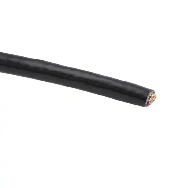

    36 (18 Pair Twisted) Conductor Multi-Pair Cable Black 28 AWG Foil, Braid 100.0' (30.5m)
3600A/36 数据手册
3600A/36
物料型号:3600X系列
器件简介:该电缆符合国家电气代码725条款(CL2)的外部布线要求,采用28 AWG绞合线对,双屏蔽结构,具有优异的电磁干扰/静电放电保护能力,线缆颜色编码易于识别,平均屏蔽效能为35 dB,符合RoHS标准。
引脚分配:文档中提供了不同线对的识别方法,例如第一线对是黑色实心与红色带状,第二线对是红色实心与白色带状,以此类推。
参数特性: - 电压等级:美国:N.E.C. 725, CL2,加拿大:150V,欧盟:<50V - 绝缘电阻:(主电缆) > 1 × 10^10 Ω/10 ft. [3 m] - 特性阻抗:非平衡58 Ω,平衡91 Ω - 电容:非平衡29.2 pF/ft [95.8 pF/m],平衡18.5 pF/ft [60.7 pF/m] - 电感:非平衡0.10 μH/ft [0.33 μH/m],平衡0.15 μH/ft [0.49 μH/m] - 传播延迟:非平衡1.69 ns/ft [5.54 ns/m],平衡同上 - 传播速度:60%
功能详解:电缆设计用于减少串扰,适用于平衡驱动应用,具有很好的EMI/ESD保护。
应用信息:适用于需要电磁干扰保护和灵活性的场合。
封装信息:外层材料为聚氯乙烯(PVC),颜色为米色,标记包括UL认证信息和电缆规格。
订购信息:标准卷长为100 ft, 200 ft和300 ft,可根据需要定制。
