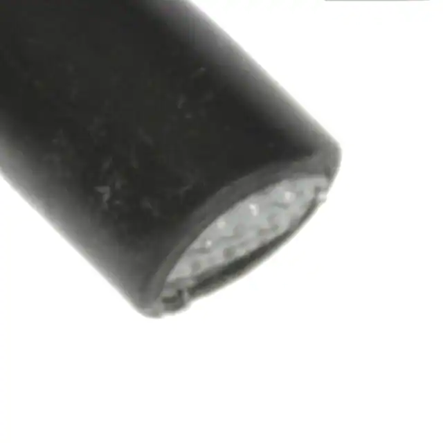

物料型号:3M™ 3759系列 器件简介:这种电缆设计为圆形结构,便于布线,使用28 AWG导线,间距为0.050英寸,适用于大量IDC连接器的集体端接。 引脚分配:文档中未明确列出引脚分配,但提到电缆适用于多种导体数量,从9到64不等。 参数特性:电缆的电气特性包括300V的电压等级,绝缘电阻大于1x10^10Ω/10英尺,特性阻抗为不平衡90Ω和平衡133Ω,电容为16.7pF/ft,传播延迟为1.50ns/ft,传播速度为68%。 功能详解:电缆设计允许集体端接IDC连接器,符合美国国家电气代码725(CL2)的外部布线要求,并且主电缆可以拉链式分支或单独端接。 应用信息:适用于美国和加拿大市场,UL认可,有关RoHS合规性状态可访问3M.com/regs或联系3M代表查询。 封装信息:电缆的物理特性包括聚氯乙烯(PVC)护套,颜色为黑色,主要材料为灰色PVC,标记标准为UL CL2 75C 28 AWG等。
