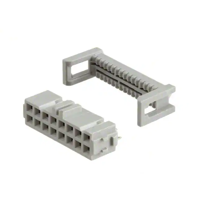

物料型号:3M D891系列IDC带状电缆插座
器件简介:该插座适用于0.050英寸间距的电缆,提供多种接触数量选项,并具有不同的极化和包装风格。
引脚分配:接触数量根据表格1提供,具有不同的尺寸和极化槽选项。
参数特性: - 绝缘电阻:>1 x 10^9 ohms at 500 VDC - 耐压:1000 VRMS at sea level - 绝缘材料:填充玻璃的聚酯,UL94V-0阻燃等级,颜色为灰色 - 接触材料:磷青铜,镀层为50微英寸的镍和平均15微英寸的金
功能详解: - 提供预装配选项,便于手动和半自动装配设备装载 - 可选的带中心凸起的极化,以防止运输过程中过早锁定 - 可选的双面胶带拉片,便于拔出 - 双面凹槽盖,可从任一侧进行电缆端接,几乎消除了对单面凹槽盖连接器的需求
应用信息:适用于军事极化,带或不带中心凸起。
封装信息:提供了详细的尺寸图表和装配高度信息,包括带标准塑料缓解和不带缓解的装配高度。
