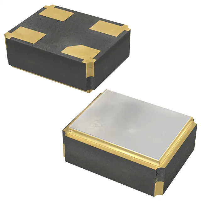

物料型号: - 产品描述:SAW滤波器 - Abracon部件编号/系列:AFS20A05-719-T3
器件简介: - 该产品是表面贴装的719.0MHz SAW滤波器,具有2.0 x 1.6 x 0.75 mm的低轮廓SMT封装。 - 适用于无线通信、远程控制、手机等应用。 - 具有低插入损耗和优异的选择性,具有高带外抑制。
引脚分配: - 输入:#B - 输出:#D - 接地:#A, #C
参数特性: - 工作频率:719MHz - 插入损耗:3.00至3.20dB(在716.5~721.5MHz范围内) - 有效带宽:5.00MHz - 幅度波动:0.90至2.20dB(在716.5~721.5MHz范围内) - 群延迟变化:38至95ns(在716.5~721.5MHz范围内) - 最坏情况下的输入/输出回波损耗:5至8dB(在716.5~721.5MHz范围内) - 阻带衰减:40至51dB(在DC~960MHz范围内) - 源阻抗(Zs)和负载阻抗(Z):50Ω
功能详解: - 该滤波器设计用于无线通信系统中,以提供高选择性和带外抑制,从而提高信号质量和系统性能。
应用信息: - 适用于无线通信、远程控制、手机等应用。
封装信息: - 封装尺寸:2.0 x 1.6 x 0.75 mm - 湿度敏感等级(MSL):由于产品是密封的,因此不适用MSL。
