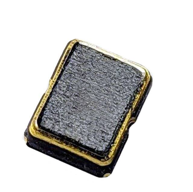

物料型号:AK2
器件简介: - Abracon的ClearClock™系列新增了AK2型号,采用2.5 x 2.0 x 1.0 mm的微型封装。 - 基于三次泛音石英晶体技术,适合于光收发器、网络和服务器系统。 - 提供3.3V和2.5V的偏置电压选项,适用于LVDS & LVPECL输出配置;以及3.3V、2.5V和1.8V的HCSL差分输出。
引脚分配: - #1:输出使能(或无连接) - #2:无连接(或输出使能) - #3:地(GND) - #4:输出 - #5:互补输出 - #6:供电电压(V)
参数特性: - 频率范围:100MHz至200MHz - 供电电压:3.3V、2.5V和1.8V选项 - 供电电流:LVPECL最高50mA,LVDS最高15mA - 工作温度范围:-20°C至+70°C(选项D),-40°C至+85°C(选项F) - 频率准确度:初始设置容差±5ppm - 频率稳定性:在-20°C至+70°C范围内±25ppm,在-40°C至+85°C范围内±30ppm
功能详解: - 提供超低的均方根相位抖动,例如在156.25MHz载波下,典型值小于110fs(LVDS输出,Vdd=2.5V) - 低功耗,LVDS配置下最大15mA - 多种输出选项:LVPECL、LVDS和HCSL差分输出
应用信息: - 适用于光收发器、光模块、网络通信、千兆以太网、光纤通道、SONET/SDH、射频系统、基站(BTS)、数据中心、PCI Express、测试与测量、有源电缆和紧凑型HD-SDI摄像机等。
封装信息: - 提供散装(最小起订量100单位)和卷带包装(1000单位/卷或3000单位/卷)。
注意事项: - ESD敏感,需注意静电放电保护。 - RoHS/RoHS II合规,MSL等级为1。 - Abracon的产品是COTS(商用现成产品),适用于商业、工业以及指定的汽车应用。对于需要高可靠性或极端操作环境的应用,需要Abracon LLC的书面同意和授权。
