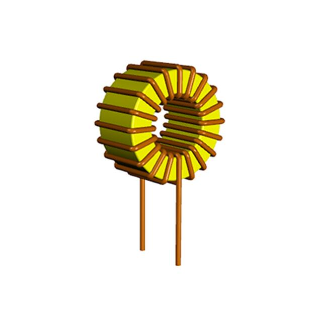

    固定电感器 Radial, Vertical 29µH ±20% 4A 20mΩ

物料型号:文档列出了多个型号的电感器,包括ATCA-01至ATCA-08系列。
器件简介:这些电感器具有低EMI/RFI拓扑结构,高饱和电流可达10A,使用高效率的铁芯,工作温度范围宽,可垂直或水平安装以优化EMI/RFI性能,兼容低成本的通孔组装。
引脚分配:文档未明确提供引脚分配信息,但通常这类电感器会有至少两个引脚用于连接电路。
参数特性:包括电感值、公差、直流电阻(DCR)、最大IDC电流、尺寸等。
功能详解:文档强调了这些电感器的低EMI特性,适用于高功率开关电源、LED驱动器、太阳能逆变器、白色家电和电机驱动器等应用。
应用信息:电感器适用于高功率开关电源、LED驱动器、太阳能逆变器、白色家电和电机驱动器。
