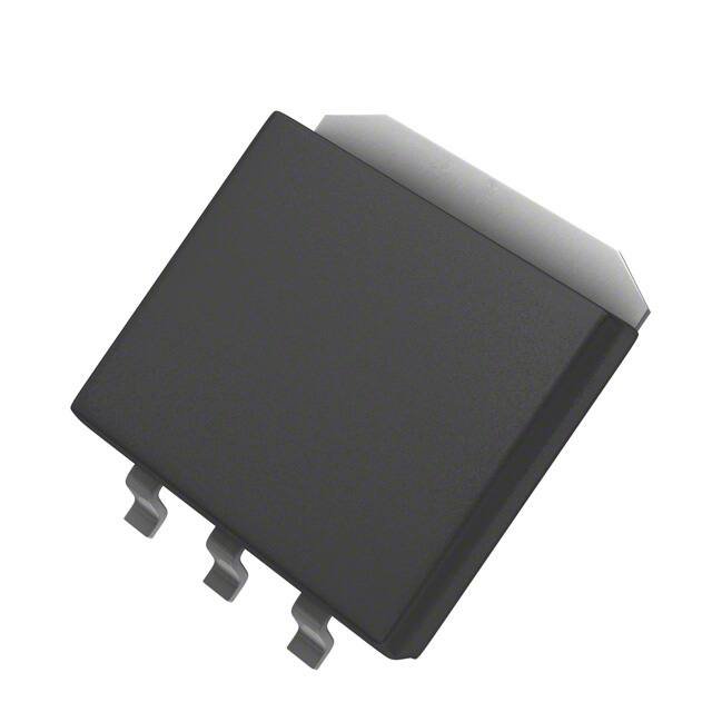

物料型号:MIC37150/1/2/3
器件简介:这是Microchip Technology Inc.生产的1.5A低电压微电容(μCap)线性低压差(LDO)稳压器,专为需要高电流和低电压输出的应用设计,具有高精确度和超低的压差特性。
引脚分配: - MIC37150:3引脚S-Pak封装,包括使能输入(EN)、输入电压(VIN)、输出电压(VOUT)和地(GND)。 - MIC37151/2:5引脚S-Pak封装,增加了错误标志输出(FLG)。 - MIC37153:8引脚ePad SOIC封装,具有可调节输出电压(ADJ)和错误标志输出(FLG)。
参数特性: - 最小保证输出电流:1.5A - 最大压差电压:500mV - 工作输入电压范围:2.25V至6.0V - 初始输出电压容差:±1.0% - 固定和可调输出电压选项
功能详解: - 具有热关闭和电流限制保护 - 逻辑控制关闭 - 防反漏保护 - 低轮廓3或5引脚S-Pak封装或8引脚ePad SOIC封装
应用信息: - 适用于低电压数字集成电路的LDO线性稳压器 - 电脑附加卡 - 高效率线性电源 - 电源管理芯片(SMPS)后级调节器 - 电池充电器
封装信息: - 提供3引脚S-Pak、5引脚S-Pak和8引脚ePad SOIC封装选项
