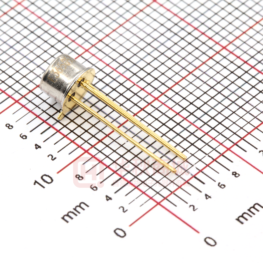

AD590KH
物料型号:AD590
器件简介: - AD590是一款2端集成电路温度传感器,将输出电流与绝对温度成比例。 - 它在4V至30V的供电电压下工作,具有高达1μA/K的电流输出。 - 该设备通过激光修调薄膜电阻来校准,以实现在298.2 K(25°C)时输出298.2 μA。
引脚分配: - AD590有多种封装,包括2端FLATPACK、4端LFCSP、3引脚TO-52、8端SOIC和裸片形式。 - 引脚分配图中显示了不同封装的顶视图和引脚功能。
参数特性: - 工作温度范围:-55°C至+150°C。 - 线性电流输出:1 μA/K。 - 校准精度:激光修调至±0.5°C(AD590M)。 - 优秀的线性度:±0.3°C在全温度范围内(AD590M)。
功能详解: - AD590可以用于任何低于150°C的温度感应应用,传统电气温度传感器的替代品。 - 它不需要线性化电路、精密电压放大器、电阻测量电路或冷端补偿。
应用信息: - 除了温度测量,还可以用于温度补偿或校正离散元件、与绝对温度成比例的偏置、流量测量、液体的液位检测和风速测量。 - 特别适合于远程感应应用,因为它的高阻抗电流输出对长线路上的电压降不敏感。
封装信息: - 提供多种封装选项,包括FLATPACK、LFCSP、TO-52、SOIC和裸片形式。 - 封装选择可以根据应用需求和空间限制进行。
