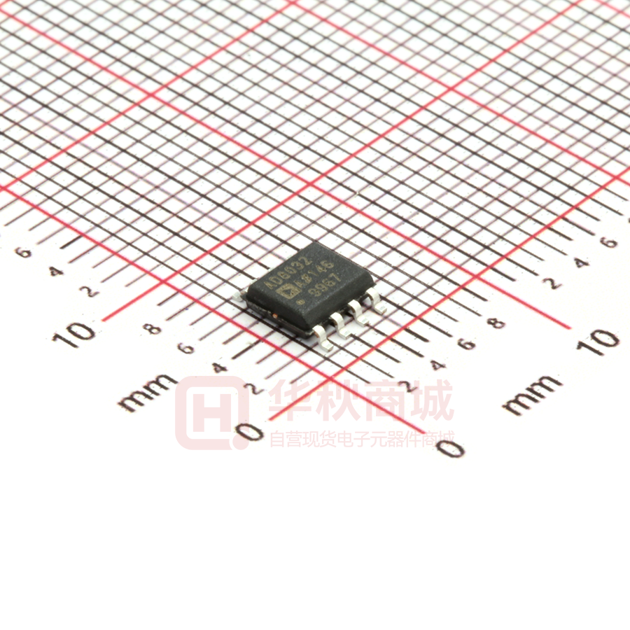

AD8032ARZ-REEL7
AD8032ARZ-REEL7
    AD(亚德诺)
    SOIC-8
    2.7 V、800μA、80 MHz轨对轨输入/输出放大器
AD8032ARZ-REEL7 数据手册
