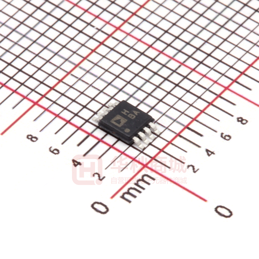

物料型号:AD8138
器件简介:AD8138是一款由Analog Devices公司生产的高性能差分信号放大器,具有单端至差分转换功能,以及差分至差分放大功能。它采用ADI专有的XFCB双极型工艺制造,具有320 MHz的-3 dB带宽,并且能够提供最低的谐波失真度。
引脚分配:AD8138共有8个引脚,其中包括正负输入端(+IN和-IN)、可调输出共模电压引脚(VOCM)、正负电源引脚(V+和V-)以及正负输出端(+OUT和-OUT)。另外有一个NC(无连接)引脚。
参数特性: - 易于使用,具有单端至差分转换功能 - 可调的输出共模电压 - 外部可调增益 - 低谐波失真:在5 MHz时为-94 dBc,在20 MHz时为-85 dBc - -3 dB带宽为320 MHz,增益为+1 - 快速建立时间:16 ns内达到0.01%的精度 - 压摆率:1150 V/µs - 低输入电压噪声:5 nV/√Hz,典型偏置电压1 mV - 宽电源范围:+3 V至±5 V - 低功耗:在5 V供电时为90 mW - 增益平坦度:至40 MHz为0.1 dB - 封装信息:提供8引脚SOIC和MSOP封装
功能详解: - AD8138可以作为一个单端至差分放大器或差分至差分放大器使用,它像一个运算放大器一样易于使用,并且大大简化了差分信号放大和驱动。 - 独特的内部反馈特性提供了平衡的输出增益和相位匹配,抑制了偶次谐波。 - 内部反馈电路还最小化了与外部增益设置电阻不匹配相关的任何增益误差。
应用信息: - AD8138适用于ADC驱动器、单端至差分转换器、中频和基带增益块、差分缓冲器和线路驱动器等应用。 - 它能够驱动高性能的ADC,保持低频和直流信息,并且通过VOCM引脚调节差分输出的共模电平,轻松地为单电源ADC驱动输入信号。 - 快速的过载恢复保持了采样精度。
