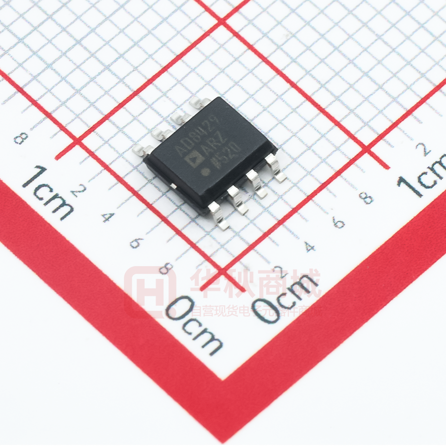

AD8429ARZ-R7
AD8429ARZ-R7
    AD(亚德诺)
    SOIC-8
    仪表放大器 单路 CMRR:90dB Ib:300nA Vos:50uV
AD8429ARZ-R7 数据手册
1nV/√Hz低噪声仪表放大器 AD8429 产品特性 引脚接线图 AD8429 –IN 1 8 +VS RG 2 7 VOUT RG 3 6 REF +IN 4 5 –VS 09730-001 低噪声 输入噪声:1 nV/√Hz 输出噪声:45nV/√Hz 高精度直流性能(AD8429BRZ) CMRR:90 dB (最小值,G = 1) 输入失调电压:50 µV(最大值) 增益精度:0.02%(最大值,G = 1) 出色的交流特性 CMRR: 80 dB (5 kHz, G = 1) 带宽:15 MHz (G = 1) 带宽:1.2 MHz (G = 100) 压摆率:22 V/μs 总谐波失真(THD):−130 dBc (1 kHz, G = 1) 通用性 ±4 V至±18 V双电源供电 增益通过单个电阻设置(G = 1至10,000) 额定温度范围: −40°C至+125℃ TOP VIEW (Not to Scale) 图1 应用 医疗仪器 精密数据采集系统 麦克风前置放大器 振动分析 概述 AD8429是一款超低噪声仪表放大器,设计用于在宽温度范 可以利用这一特性转换输出电平。 围(−40°C至+125°C)内测量极小信号。 AD8429的额定温度范围为−40°C至+125°C扩展工业温度范 AD8429擅长测量微小信号。可提供1 nV/√Hz的超低输入噪 围,采用8引脚塑封SOIC封装。 声性能。AD8429具有高共模抑制比(CMRR),可防止干扰 1000 信号破坏数据采集。CMRR随着增益提高而提高,能够在 最需要的时候提供高抑制性能。AD8429采用高性能引脚配 置,在远高于典型仪表放大器的频率下,仍能够可靠地保 AD8429能够可靠地放大快速变化的信号。采用电流反馈型 架构,能够在高增益时提供高带宽,比如,G = 100时,带 宽为1.2 MHz。该架构设计中还包括用于改善输入瞬变大 G=1 NOISE (nV/√Hz) 持高CMRR性能。 100 10 G = 10 G = 100 1 G = 1k 信号的建立时间的电路。AD8429具有出色的失真性能,能 0.1 增益通过单个电阻设置,增益范围为1至10,000。用户可以 利用参考引脚使输出电压偏移。与单电源信号链接口时, Rev. 0 Information furnished by Analog Devices is believed to be accurate and reliable. However, no responsibility is assumed by Analog Devices for its use, nor for any infringements of patents or other rights of third parties that may result from its use. Specifications subject to change without notice. No license is granted by implication or otherwise under any patent or patent rights of Analog Devices. Trademarks and registered trademarks are the property of their respective owners. 1 10 100 1k 10k FREQUENCY (Hz) 100k 09730-002 够用在振动分析等要求苛刻的应用中。 图2. RTI电压噪声谱密度与频率的关系 One Technology Way, P.O. Box 9106, Norwood, MA 02062-9106, U.S.A. Tel: 781.329.4700 www.analog.com Fax: 781.461.3113 ©2011 Analog Devices, Inc. All rights reserved. ADI中文版数据手册是英文版数据手册的译文,敬请谅解翻译中可能存在的语言组织或翻译错误,ADI不对翻译中存在的差异或由此产生的错误负责。如需确认任何词语的准确性,请参考ADI提供 的最新英文版数据手册。 AD8429 目录 特性.....................................................................................................1 架构...............................................................................................15 应用.....................................................................................................1 增益选择 ......................................................................................15 引脚接线图........................................................................................1 基准引脚 ......................................................................................15 概述.....................................................................................................1 输入电压范围 .............................................................................16 修订历史 ............................................................................................2 布局...............................................................................................16 技术规格 ............................................................................................3 输入偏置电流回路 ....................................................................17 绝对最大额定值...............................................................................6 输入保护 ......................................................................................17 热阻.................................................................................................6 射频干扰 ......................................................................................17 ESD警告 .........................................................................................6 输入级噪声计算.........................................................................18 引脚配置和功能描述 ......................................................................7 外形尺寸 ..........................................................................................19 典型工作特性 ...................................................................................8 订购指南 ......................................................................................19 工作原理 ..........................................................................................15 修订历史 2011年4月—修订版0:初始版 Rev. 0 | Page 2 of 20 AD8429 技术规格 VS = ±15 V, VREF = 0 V, TA = 25°C, G = 1, RL = 10 kΩ,特别声明除外。 表1 A级 参数 共模抑制比(CMRR) 共模抑制比(CMRR), DC至60 Hz, 1 kΩ 非均衡信号源 G=1 G = 10 G = 100 G = 1000 5 kHz时的共模抑制比(CMRR) G=1 G = 10 G = 100 G = 1000 测试条件/注释 电压噪声(RTI) VIN+, VIN− = 0 V 最小值 典型值 B级 最大值 最小值 典型值 最大值 单位 VCM = ±10 V 80 90 dB 100 120 110 130 dB dB 134 140 dB 76 90 90 90 80 90 90 90 dB dB dB dB VCM = ±10 V 谱密度1:1 kHz 输入电压噪声,eni 1.0 1.0 nV/√Hz 输出电压噪声,eno 45 45 nV/√Hz 峰峰值:0.1 Hz至10 Hz G=1 2 2 µV p-p G = 1000 100 100 nV p-p 谱密度:1 kHz 1.5 1.5 pA/√Hz 峰峰值:0.1 Hz至10 Hz 100 100 pA峰峰值 电流噪声 失调电压2 150 输入失调,VOSI 平均温度系数(TC) 0.1 1 3 1000 10 输出失调,VOSO 平均温度系数(TC) 折合到输入端的失调与电源的关系(PSR) 50 µV 0.1 0.3 µV/°C 3 500 10 µV µV/°C VS = ±5 V 至 ±15 V G=1 90 100 dB G = 10 G = 100 110 130 120 130 dB dB G = 1000 130 130 dB 输入电流 300 输入偏置电流 平均温度系数(TC) 250 100 输入失调电流 平均温度系数(TC) 动态响应 小信号带宽:-3 dB G=1 G = 10 G = 100 G = 1000 150 nA 30 pA/°C nA 250 15 15 pA/°C 15 4 1.2 0.15 15 4 1.2 0.15 MHz MHz MHz MHz Rev. 0 | Page 3 of 20 AD8429 参数 测试条件/注释 0.01%建立时间 G=1 G = 10 G = 100 G = 1000 0.001%建立时间 G=1 G = 10 G = 100 G = 1000 压摆率 G = 1至100 THD G=1 G = 10 G = 100 G = 1000 总谐波失真加噪声(THD + N) 最小值 增益 增益范围 增益误差 G=1 G>1 增益非线性度 G = 1至1000 增益与温度的关系 G=1 G>1 输入 阻抗(引脚至接地)4 输入工作电压范围5 输出 输出摆幅 全温度范围 输出摆幅 全温度范围 短路电流 基准输入 RIN IIN 电压范围 输出基准增益 基准增益误差 最大值 最小值 B级 典型值 最大值 单位 10 V 阶跃 0.75 0.65 0.75 0.65 µs µs 0.85 5 0.85 5 µs µs 10 V 阶跃 前五次谐频,f = 1 kHz, RL = 2 kΩ, VOUT = 10 V p-p 0.9 0.9 µs 0.9 1.2 0.9 1.2 µs µs 7 7 µs 22 22 V/µs −130 −116 −113 −111 −130 −116 −113 −111 dBc dBc dBc dBc 0.0005 0.0005 % f = 1 kHz, RL = 2 kΩ, VOUT = 10 V p-p G = 100 3 A级 典型值 G = 1 + (6 kΩ/RG) 1 10000 1 10000 V/V 0.05 0.02 % 0.3 0.15 % VOUT = ±10 V VOUT = −10 V 至 +10 V RL = 10 kΩ 2 2 2 5 −100 2 1.5||3 ppm 5 −100 ppm/°C ppm/°C VS = ±4 V to ±18 V −VS + 2.8 +VS − 2.5 −VS + 2.8 +VS − 2.5 GΩ||pF V RL = 2 kΩ −VS + 1.8 −VS + 1.9 −VS + 1.7 +Vs − 1.2 +Vs − 1.3 +Vs − 1.1 −VS + 1.8 −VS + 1.9 −VS + 1.7 +Vs − 1.2 +Vs − 1.3 +Vs − 1.1 V V V −VS + 1.8 +Vs − 1.2 −VS + 1.8 +Vs − 1.2 RL = 10 kΩ VIN+, VIN− = 0 V 1.5||3 35 35 V mA 10 70 10 70 kΩ µA 1 V V/V −VS +VS 1 0.01 Rev. 0 | Page 4 of 20 0.05 0.01 0.05 % AD8429 参数 电源 工作范围 静态电流 测试条件/注释 最小值 A级 典型值 最大值 最小值 ±18 7 ±4 6.7 ±4 T = 125°C 1 2 3 6.7 9 温度范围 额定性能 −40 +125 −40 总电压噪声= √(eni2 + (eno/G)2 + eRG2)更多信息请参见工作原理部分。 折合到输入端(RTI)总失调电压VOS = (VOSI) + (VOSO/G)。 技术规格中不包含外部增益设置电阻RG的公差G > 1时,在该表技术规格中添加RG 误差项。 4 差分阻抗和共模输入阻抗可由引脚阻抗求出。ZDIFF = 2(ZPIN); ZCM = ZPIN/2. 5 仅为AD8429输入级的输入电压范围。输入范围取决于共模电压、差分电压、增益和基准电压。详情见输入电压范围部分。 Rev. 0 | Page 5 of 20 B级 典型值 最大值 单位 ±18 7 V mA 9 mA +125 °C AD8429 绝对最大额定值 热阻 表2 1 参数 额定值 θJA针对空气中使用4层JEDEC电路板的器件而规定。 电源电压 输出短路电流持续时间 在−IN或+IN的最大电压1 差分输入电压1 增益≤ 4 4 > 增益 > 50 Gain ≥ 50 基准引脚最大电压 存储温度范围 额定温度范围 最高结温 ESD 人体模型 充电器件模型 机器放电模型 ±18 V 未定 ±VS 表3 封装 8引脚SOIC封装 ±VS ±50 V/增益 ±1 V ±VS -65℃至+150℃ -40℃至+125℃ 140℃ θJA 121 单位 °C/W ESD警告 ESD(静电放电)敏感器件。 带电器件和电路板可能会在没有察觉的情况下放电。 尽管本产品具有专利或专有保护电路,但在遇到高能 量ESD时,器件可能会损坏。因此,应当采取适当的 ESD防范措施,以避免器件性能下降或功能丧失。 3.0 kV 1.5 kV 0.2 kV 电压超出此限值范围时,请使用输入保护电阻。更多信息请参见工作原 理部分。 注意,超出上述绝对最大额定值可能会导致器件永久性损 坏。这只是额定最值,不表示在这些条件下或者在任何其 它超出本技术规范操作章节中所示规格的条件下,器件能 够正常工作。长期在绝对最大额定值条件下工作会影响器 件的可靠性。 Rev. 0 | Page 6 of 20 AD8429 AD8429 –IN 1 8 +VS RG 2 7 VOUT RG 3 6 REF +IN 4 5 –VS TOP VIEW (Not to Scale) 09730-003 引脚配置和功能描述 图3. 引脚配置 表4. 引脚功能描述 引脚编号 1 2, 3 4 5 6 7 8 引脚名称 −IN RG +IN −VS REF VOUT +VS 描述 负输入引脚。 增益设置引脚。在RG引脚上放置电阻来设定增益。G = 1 + (6 kΩ/RG) 正输入引脚。 负电源引脚。 基准电压引脚。使用低阻抗电压源驱动该引脚,实现输出电平转换。 输出引脚。 正电源引脚。 Rev. 0 | Page 7 of 20 AD8429 典型工作特性 除非另有说明,T = 25°C, VS = ±15, VREF = 0, RL = 10 kΩ。 15 GAIN = 1000 GAIN = 100 GAIN = 10 GAIN = 1 140 10 120 POSITIVE PSRR (dB) VS = ±12V 5 VS = ±5V 0 –5 100 80 60 40 –10 –15 –15 –10 –5 0 5 10 15 OUTPUT VOLTAGE (V) 0 1 10 1M 120 NEGATIVE PSRR (dB) VS = ±12V 5 VS = ±5V 0 100k GAIN = 1000 GAIN = 100 GAIN = 10 GAIN = 1 140 –5 100 80 60 40 –10 –5 0 5 10 15 OUTPUT VOLTAGE (V) 0 1 10 0 70 60 –10 50 40 –12.28V GAIN (dB) –20 –25 +12.60V 20 –10 –45 –20 –2 0 2 4 6 8 10 COMMON-MODE VOLTAGE (V) 12 14 09730-068 –40 –4 1M 图6. 输入偏置电流与共模电压的关系 VS = ±15V GAIN = 1000 GAIN = 100 GAIN = 10 10 0 –6 100k 30 –35 –50 –14 –12 –10 –8 10k 图8. 负PSRR与频率的关系 –5 –30 1k FREQUENCY (Hz) 图5. 输入共模电压与输出电压的关系,双电源供电, VS = ±5 V, ±12 V, ±15 V (G = 100) –15 100 GAIN = 1 –30 100 1k 10k 100k 1M FREQUENCY (Hz) 图8. 负PSRR与频率的关系 Rev. 0 | Page 8 of 20 10M 100M 09730-017 –10 09730-070 20 09730-011 COMMON-MODE VOLTAGE (V) 160 10 –15 –15 INPUT BIAS CURRENT (nA) 10k 图7. 正PSRR与频率的关系 VS = ±15V G = 100 1k FREQUENCY (Hz) 图4. 输入共模电压与输出电压的关系, 双电源供电,VS = ±5 V, ±12 V, ±15 V (G = 1) 15 100 09730-069 20 09730-010 COMMON-MODE VOLTAGE (V) 160 VS = ±15V G=1 AD8429 IB+ IB– IOS G = 1k G = 100 INPUT BIAS CURRENT (nA) CMRR (dB) 30 G = 10 120 G=1 100 BANDWIDTH LIMITED 80 60 40 20 10 1 100 1k 10k 100k 1M FREQUENCY (Hz) 20 2.0 10 1.5 0 1.0 –10 0.5 –20 –45 –30 –15 09730-110 0 120 45 60 75 90 0 105 120 135 GAIN = 1 30 20 10 G=1 80 CMRR (µV/V) CMRR (dB) 30 40 G = 10 100 15 图13. 输入偏置电流和输入失调电流与温度的关系 G = 100 G = 1k 0 TEMPERATURE (°C) 图10. CMRR与频率的关系 140 2.5 09730-019 140 3.0 INPUT OFFSET CURRENT (nA) 40 160 BANDWIDTH LIMITED 60 0 –10 –20 –30 40 –40 1 10 100 1k 10k 100k 1M FREQUENCY (Hz) –25 –10 5 20 35 50 65 80 95 110 125 TEMPERATURE (°C) 图11. CMRR与频率的关系,1 kΩ非均衡信号源 图14. CMRR与温度的关系(G = 1),归一化至25°C 12 10.0 9.5 10 SUPPLY CURRENT (mA) 9.0 8 6 4 8.5 8.0 7.5 7.0 6.5 6.0 2 0 0 100 200 300 400 500 600 700 WARM-UP TIME (s) 图12. 输入失调电压(VOSI )变化与预备时间的关系 5.0 –50 –30 –10 10 30 50 70 90 TEMPERATURE (°C) 图15. 电源电流与温度的关系(G = 1) Rev. 0 | Page 9 of 20 110 130 09730-022 5.5 09730-112 CHANGE IN INPUT OFFSET VOLTAGE (µV) NORMALIZED AT 25°C –60 –40 09730-111 0 –50 09730-114 20 50 +VS 40 –0.5 ISHORT+ INPUT VOLTAGE (V) REFERRED TO SUPPLY VOLTAGES 30 20 10 0 –10 –20 ISHORT– –30 –40 –1.0 –1.5 –2.0 –2.5 +2.5 +2.0 +1.5 +1.0 +0.5 –25 –10 5 20 35 50 65 80 95 110 125 TEMPERATURE (°C) –VS 09730-023 –50 –40 +125°C +85°C +25°C –40°C 4 8 10 6 12 14 16 18 SUPPLY VOLTAGE (±VS) 图16. 短路电流与温度的关系(G = 1) 09730-026 SHORT-CIRCUIT CURRENT (mA) AD8429 图19. 输入电压限制与电源电压的关系 30 +VS 20 +SR 15 10 5 –0.8 –1.2 +2.0 +1.6 +1.2 +125°C +85°C +25°C –40°C +0.8 +0.4 –25 –10 5 20 35 50 65 80 95 110 125 TEMPERATURE (°C) –VS 09730-024 0 –40 4 8 10 6 12 14 16 18 09730-027 SLEW RATE (V/µs) –SR 18 09730-028 INPUT VOLTAGE (V) REFERRED TO SUPPLY VOLTAGES –0.4 25 SUPPLY VOLTAGE (±VS) 图17. 压摆率与温度的关系,VS = ±15 V(G = 1) 图20. 输出电压摆幅与电源电压的关系, RL = 10 kΩ +VS 25 –SR +SR 15 10 5 –0.8 –1.2 +2.0 +1.6 +1.2 +125°C +85°C +25°C –40°C +0.8 +0.4 0 –40 –25 –10 5 20 35 50 65 80 95 110 TEMPERATURE (°C) 125 09730-025 SLEW RATE (V/µs) 20 INPUT VOLTAGE (V) REFERRED TO SUPPLY VOLTAGES –0.4 –VS 4 8 10 6 12 14 16 SUPPLY VOLTAGE (±VS) 图21. 输出电压摆幅与电源电压的关系, RL = 2 kΩ 图18. 压摆率与温度的关系,VS = ±5 V(G = 1) Rev. 0 | Page 10 of 20 AD8429 15 10 VS = ±15V GAIN = 1000 8 6 NONLINEARITY (ppm/DIV) OUTPUT VOLTAGE SWING (V) 10 5 +125°C +85°C +25°C –40°C 0 –5 4 2 0 –2 –4 –6 –10 10k 09730-029 1k –10 –10 100k LOAD (Ω) +VS –4 –2 0 2 4 6 8 10 图25. 增益非线性度(G = 1000,RL = 10 kΩ) 1000 VS = ±15V –0.8 100 –1.2 G=1 +2.0 +1.6 +1.2 10 G = 10 G = 100 1 +125°C +85°C +25°C –40°C +0.8 +0.4 –VS 10µ 100µ 1m 10m OUTPUT CURRENT (A) 0.1 G = 1k 1 10 100 1k 10k 100k FREQUENCY (Hz) 图26. RTI电压噪声谱密度与频率的关系 图23. 输出电压摆幅与输出电流的关系 10 GAIN = 1 8 GAIN = 1000, 100nV/DIV 4 2 GAIN = 1, 2µV/DIV 0 –2 –4 –8 –10 –10 1s/DIV –8 –6 –4 –2 0 2 4 6 OUTPUT VOLTAGE (V) 8 10 09730-086 –6 09730-083 NONLINEARITY (ppm/DIV) 6 图24. 增益非线性度(G = 1,RL = 10 kΩ) 图27. 0.1 Hz至10 Hz RTI电压噪声(G = 1, G = 1000) Rev. 0 | Page 11 of 20 09730-126 NOISE (nV/√Hz) –1.6 09730-030 OUTPUT VOLTAGE SWING (V) REFERRED TO SUPPLY VOLTAGES –6 OUTPUT VOLTAGE (V) 图22. 输出电压摆幅与负载阻抗的关系 –0.4 –8 09730-084 –8 –15 100 AD8429 16 15 14 13 NOISE (pA/√Hz) 12 5V/DIV 11 10 750ns TO 0.01% 872ns TO 0.001% 9 8 7 6 0.002%/DIV 5 4 2µs/DIV 1 1 10 100 1k 10k 100k FREQUENCY (Hz) 09730-087 2 图28. 电流噪声谱密度与频率的关系 TIME (µs) 09730-090 3 图31. 大信号脉冲响应与建立时间的关系 (G = 1, 10 V阶跃, VS = ±15V) 5V/DIV 640ns TO 0.01% 896ns TO 0.001% 1s/DIV 2µs/DIV TIME (µs) 图29. 0.1 Hz至10 Hz电流噪声 图32. 大信号脉冲响应与建立时间的关系 (G = 10, 10 V阶跃, VS = ±15V) 30 G=1 VS = ±15V 5V/DIV 20 840ns TO 0.01% 1152ns TO 0.001% 15 10 2µs/DIV 0 100 1k 10k 100k FREQUENCY (Hz) 1M 10M 图30. 大信号频率响应 Rev. 0 | Page 12 of 20 TIME (µs) 图33.大信号脉冲响应与建立时间的关系 (G = 100, 10 V阶跃, VS = ±15V) 09730-040 5 0.002%/DIV VS = ±5V 09730-089 OUTPUT VOLTAGE (V p-p) 25 09730-091 50pA/DIV 09730-088 0.002%/DIV AD8429 G = 100 5V/DIV 5.04µs TO 0.01% 6.96µs TO 0.001% TIME (µs) 1µs/DIV 20mV/DIV 09730-041 10µs/DIV 09730-044 0.002%/DIV 图37. 小信号响应 (G = 100,RL = 10 kΩ,CL = 100 pF) 图34. 大信号脉冲响应与建立时间的关系 (G = 1000, 10 V阶跃, VS = ±15V) 1µs/DIV 09730-042 10µs/DIV 20mV/DIV 图38. 小信号响应 (G = 1000,RL = 10 kΩ,CL = 100 pF) 图35. 小信号响应 (G = 1,RL = 10 kΩ,CL = 100 pF) G=1 20mV/DIV 1µs/DIV 09730-043 G = 10 50mV/DIV 图36. 小信号响应 (G = 10,RL = 10 kΩ,CL = 100 pF) NO LOAD CL = 100pF CL = 147pF 1µs/DIV 图39. 各种容性负载条件下的小信号响应 (G = 1, RL = ∞) Rev. 0 | Page 13 of 20 09730-093 50mV/DIV 09730-045 G = 1000 G=1 AD8429 1400 AMPLITUDE (Percentage of Fundamental) 1 SETTLED TO 0.001% 800 SETTLED TO 0.01% 600 400 200 2 4 6 8 10 12 14 16 18 20 STEP SIZE (V) 0.01 0.001 0.0001 10 09730-092 0 0.1 100 1 G = 1, SECOND HARMONIC VOUT = 10V p-p AMPLITUDE (Percentage of Fundamental) 0.1 0.01 0.001 100 1k 10k 100k FREQUENCY (Hz) NO LOAD 2kΩ LOAD 600Ω LOAD 0.01 0.001 100 10k 100k 图44. 三次谐波失真与频率的关系(G = 1000) 1 G = 1, THIRD HARMONIC VOUT = 10V p-p 0.1 0.01 0.01 THD (%) 0.1 0.001 VOUT = 10V p-p RL ≥2kΩ GAIN = 100 0.001 GAIN = 1000 0.0001 GAIN = 10 GAIN = 1 0.0001 0.00001 10 100 1k 10k FREQUENCY (Hz) 100k 09730-097 AMPLITUDE (Percentage of Fundamental) NO LOAD 2kΩ LOAD 600Ω LOAD 1k FREQUENCY (Hz) 图41. 二次谐波失真与频率的关系(G = 1) 1 G = 1000, THIRD HARMONIC VOUT = 10V p-p 0.1 0.0001 10 09730-096 0.0001 0.00001 10 100k 0.00001 10 100 1k FREQUENCY (Hz) 图45. THD与频率的关系 图42. 三次谐波失真与频率的关系(G = 1) Rev. 0 | Page 14 of 20 10k 100k 09730-100 AMPLITUDE (Percentage of Fundamental) NO LOAD 2kΩ LOAD 600Ω LOAD 10k 图43. 二次谐波失真与频率的关系(G = 1000) 图40. 建立时间与阶跃大小的关系 (G = 1) 1 1k FREQUENCY (Hz) 09730-098 1000 G = 1000, SECOND HARMONIC VOUT = 10V p-p 09730-099 SETTLING TIME (ns) 1200 NO LOAD 2kΩ LOAD 600Ω LOAD AD8429 工作原理 I VB IB COMPENSATION I A1 IB COMPENSATION A2 C1 C2 R3 5kΩ +VS R4 5kΩ NODE 1 +VS R1 3kΩ Q1 –IN +VS R2 3kΩ +VS +VS VOUT A3 NODE 2 Q2 R5 5kΩ +VS –VS R6 5kΩ REF +IN RG –VS RG+ RG– –VS –VS –VS 09730-058 –VS 图46. 简化原理图 架构 AD8429以传统的三运放拓扑结构为基础。这种拓扑由两级 组成:一级提供差分放大的前置放大器,其后是一个消除 共 模 电 压 并 提 供 额 外 放 大 的 差 动 放 大 器 。 图 46显 示 了 AD8429简化的电气原理图。 第一级以如下方式工作:要保持两个输入端相匹配,放大 器A1必须使Q1集电极保持在恒压状态。通过迫使RG−得到 精确–IN的二极管压降来实现。类似地,A2迫使RG+得到 恒定的+IN二极管压降。因此,差分输入电压被复制到增 益设置电阻RG上。流过这个电阻的电流也必然流过电阻 R1和R2,这就在A2和A1输出端之间产生了经增益调节的 差分信号。 表5. 用1%电阻实现的增益 1%标准表RG值 6.04 kΩ 1.5 kΩ 665 Ω 316 Ω 121 Ω 60.4 Ω 30.1 Ω 12.1 Ω 6.04 Ω 3.01 Ω 计算得到的增益值 1.993 5.000 10.02 19.99 50.59 100.3 200.3 496.9 994.4 1994 不使用增益电阻时,AD8429默认设置G = 1。电阻RG的容 差和增益漂移会在AD8429的规范上有所附加,从而决定系 第二级为差分放大器(G = 1), 由放大器A3和电阻R3至R6组 统的总增益精度。当不使用增益电阻时,增益误差和增益 成。共模信号经第二级从放大的差分信号中移除。 漂移最小。 AD8429的传递函数为: RG 功耗 AD8429将输入差分电压复制至RG电阻。选择合适的电阻 RG来达到预期功耗。 其中: 基准引脚 AD8429的输出电压是相对于基准引脚上的电位而言的。这 在输出信号必须偏移到精确的中间电平时会很有用。例 增益选择 如,可以将一个电压源与REF引脚相连,对输出进行电平 将一个电阻跨接在RG引脚上,即可设置AD8429的增益, 转换,使AD8429可以驱动单电源ADC。REF引脚由ESD二 电阻值计算可参考表5或利用下列增益公式。 极管保护,该引脚不应超出+VS或–VS 的0.3 V以上。 Rev. 0 | Page 15 of 20 AD8429 为获得最好的性能,REF引脚的源阻抗应保持在1 Ω以下。 入端放置,这样可以使其与PCB走线产生的寄生电容的相 如图46所示,基准引脚REF在5 kΩ电阻的一端。REF引脚附 互作用降到最低。 加到这个5 kΩ电阻的阻抗会导致连接到正输入端的信号被 增益设置引脚的寄生电容也能影响整个频率范围内的共模 放大。附加RREF的信号放大值可由下式求出: 抑制比(CMRR)。如果电路板设计中在增益设置引脚处有 2(5 kΩ + RREF)/(10 kΩ + RREF) 一个器件(例如,一个开关或跳线),那么该器件的寄生电 只有正信号路径会被放大;负路径不受影响。这种不均衡 电源与接地 的放大作用会降低共模抑制比(CMRR)。 INCORRECT 容应该尽可能的小。 使用稳定的直流电压给仪表放大器供电。电源引脚上的噪 CORRECT 声会对器件性能产生不利影响。欲了解更多信息,请参见 AD8429 REF 图9和图10中的电源抑制比(PSRR)性能曲线。 AD8429 尽可能靠近各电源引脚放置一个0.1 μF电容。因为高频时 REF V 旁路电容引线的长度至关重要,建议使用表面安装电容。 V + 旁路接地走线中的寄生电感会对旁路电容的低阻抗产生不 OP1177 利影响。如图49所示,离该器件较远的位置可以用一个10 09730-059 – μF电容。若使用较大电容并在较低频率时有效,电流返回 路径距离并不重要。大多数情况下,其它精密集成电路可 图47. 驱动基准引脚 以共享该电容。 输入电压范围 图4和图5显示了在多种输出电压和电源电压条件下所允许 +VS 的共模输入电压范围。AD8429的三运算放大器架构在使用 0.1µF 差动放大器级消除共模电压之前,在第一级调节增益。第 一级与第二级间的内部节点(图46中的节点1和2)共同获得 10µF +IN 增益信号、共模信号以及二极管压降。这一合并后的信号 RG 会受电源电压限制,即使在单独输入和输出信号没有被限 VOUT AD8429 LOAD 制的时候也是如此。 REF –IN 0.1µF 为确保AD8429在PCB板级达到最佳性能,必须精心设计电 路板布局。AD8429的引脚以合乎逻辑的方式进行安排,便 –VS 于实现这一目标。 10µF 09730-061 布局 图49. 电源去耦、REF及输出以局部地为参考 接地层有利于减少寄生电感。电流发生改变时,压降降至 –IN 1 8 +VS RG 2 7 VOUT RG 3 6 REF AD8429 频时的路径阻抗也成正比。感应去耦路径或接地回路中的 大电流变化会耦合至放大器输入端,从而产生不利影响。 5 –VS TOP VIEW (Not to Scale) 09730-060 +IN 4 最小。电流路径范围与寄生电感的量级成正比,因此与高 负载电流由电源流入,所以负载应连接至与旁路电容接地 相同的位置。 图48. 引脚排列图 整个频率范围内的共模抑制比 基准引脚 若布局不当,会导致部分共模信号转换为差分信号,而后 AD8429的输出电压是相对于基准引脚上的电位而言的。应 传送至仪表放大器。各输入路径的频率响应不同时,会进 确保REF与适当的局部地连接。 行信号转换。要保持整个频率范围内的高共模抑制比,每 一路径的输入源阻抗与电容要严格匹配。输入路径的附加 源电阻(例如,用于输入保护的)需要靠近仪表放大器的输 Rev. 0 | Page 16 of 20 AD8429 输入偏置电流回路 噪声敏感应用中可能需要较低保护电阻。低漏电钳位二极 AD8429的输入偏置电流必须有一个对地的返回路径。如图 管(如BAV199)可用在输入端,将AD8429输入端的电流分 50所示,无电流返回路径时,使用浮动电流源(如热电偶) 流,从而允许采用较小保护电阻值。为了确保电流主要流 需建立电流返回路径。 过外部保护二极管,在二极管和AD8429间放入一个小电 阻,如33 Ω的电阻。 CORRECT +VS +VS + VIN+ – AD8429 AD8429 REF +VS RPROTECT I AD8429 + –VS VIN– – –VS –VS TRANSFORMER +VS +VS I + VIN+ – –VS AD8429 +VS 33Ω + VIN– – –VS SIMPLE METHOD TRANSFORMER 33Ω RPROTECT RPROTECT REF +VS RPROTECT –VS LOW NOISE METHOD 09730-066 INCORRECT 图51.电压超出供电轨保护 +VS 高增益下大差分输入电压 如果高增益下差分电压大,则在过载条件下采用外部电阻 与输入端串联来限制电流。输入端的限流电阻值可由下列 AD8429 AD8429 REF 方程式求出: REF 10MΩ –VS –VS THERMOCOUPLE +VS 管(如BAV199)可用在输入端,将AD8429输入端的电流分 +VS C C 噪声敏感应用中可能需要较低保护电阻。低漏电钳位二极 流,从而允许采用较小保护电阻值。 C R fHIGH-PASS = 2π1RC AD8429 REF C VDIFF 09730-062 CAPACITIVELY COUPLED VDIFF AD8429 – RPROTECT RPROTECT –VS I + AD8429 – R CAPACITIVELY COUPLED I + REF –VS RPROTECT RPROTECT AD8429 SIMPLE METHOD LOW NOISE METHOD 09730-067 THERMOCOUPLE 图52.大差分电压保护 图50.建立输入偏置电流返回路径 IMAX 输入保护 AD8429的输入端不得超过数据手册绝对最大额定值部分规 定的额定值。否则,必须在AD8429之前增加保护电路,将 输入电流限制在最大电流IMAX范围内。 下,器件能承受10 mA的电流至少一天。这个时间在器件 使用寿命内累计。 射频干扰(RFI) 输入电压超出供电轨 如果电压会超出供电轨,则在过载条件下采用外部电阻与 输入端串联来限制电流。输入端的限流电阻值可由下式求 出 AD8429输入端的最大电流IMAX取决于时间和温度。室温 在有强RF信号的应用中使用放大器时,一般都存在RF整流 问题。这种干扰可能会表现为较小的直流失调电压。高频 信号可以通过仪表放大器输入端的低通RC网络滤除,如图 53所示。 Rev. 0 | Page 17 of 20 AD8429 +VS 0.1µF 源电阻噪声 连接至AD8429的任意传感器都会有一定的输出电阻。输入 10µF 端可能有串联电阻,以提供过压或射频干扰保护。图54 CC 1nF R 中,组合电阻标记为R1和R2。任意电阻,不论优质与否, +IN 4.02kΩ CD 10nF R 都会存在固有噪声。噪声与电阻值的平方根成比例。室温 VOUT AD8429 RG 下,该值约等于4 nV/√Hz × √(电阻值kΩ)。 REF 例如,假设正输入端的传感器和保护组合电阻为4 kΩ,负 –IN 4.02kΩ CC 1nF 输入端为1 kΩ,则输入电阻的总噪声为: 0.1µF 09730-063 10µF –VS 图53. 射频干扰(RFI)抑制 仪表放大器的电压噪声 滤波器根据以下关系式对输入信号带宽加以限制: 仪表放大器的电压噪声由三个参数求得:器件输入噪声、 输出噪声和RG电阻噪声。其计算公式为: 总电压噪声 其中CD ≥ 10 CC。 例如:增益为100,增益电阻=60.4 Ω。因此,仪表放大器 CD影响差动信号,CC影响共模信号。选择R和CC值,将射 的电压噪声等于 频干扰减至最小。正输入端R × CC与负输入端R × CC的不匹 配会降低AD8429的CMRR性能。使CD的值比CC大一个数量 级,可以降低不匹配的影响,从而改善性能。 仪表放大器的电流噪声 电阻会增加噪声;因此,需权衡考量高频时的噪声和输入 电流噪声等于源电阻乘以电流噪声。 阻抗与抗RFI,选择合适的电阻和电容值。RFI滤波器与输 例如,图54中,R1源电阻为4 kΩ,R2为1 kΩ,那么,总电 入保护可以采用相同的电阻。 流噪声由下式得出: 输入级的噪声计算 SENSOR 总噪声密度计算 RG 仪表放大器输入端的总噪声,由源电阻噪声、电压噪声和 AD8429 R2 电流噪声的平方和再取平方根得出。 09730-064 R1 例如,图54中,R1源电阻为4 kΩ,R2为1 kΩ,仪表放大器 的增益为100,那么,总输入噪声为: 图54.传感器源电阻和保护电阻 放大器前端的总噪声很大程度上取决于数据手册中的1 nV/√Hz技术规格。主要源于三个因素:源电阻、仪表放大 器的电压噪声和仪表放大器的电流噪声。 下列计算中,噪声指的是输入(RTI)噪声。也就是说,出现 在放大器输入端的都会计入。要算出放大器输出端(RTO) 噪声,只需用RTI噪声乘以仪表放大器的增益即可。 Rev. 0 | Page 18 of 20 AD8429 外形尺寸 5.00 (0.1968) 4.80 (0.1890) 1 5 4 1.27 (0.0500) BSC 0.25 (0.0098) 0.10 (0.0040) COPLANARITY 0.10 SEATING PLANE 6.20 (0.2441) 5.80 (0.2284) 1.75 (0.0688) 1.35 (0.0532) 0.51 (0.0201) 0.31 (0.0122) 0.50 (0.0196) 0.25 (0.0099) 45° 8° 0° 0.25 (0.0098) 0.17 (0.0067) 1.27 (0.0500) 0.40 (0.0157) COMPLIANT TO JEDEC STANDARDS MS-012-AA CONTROLLING DIMENSIONS ARE IN MILLIMETERS; INCH DIMENSIONS (IN PARENTHESES) ARE ROUNDED-OFF MILLIMETER EQUIVALENTS FOR REFERENCE ONLY AND ARE NOT APPROPRIATE FOR USE IN DESIGN. 012407-A 8 4.00 (0.1574) 3.80 (0.1497) 图55. 8引脚标准小型封装[SOIC_N] 窄体 (R-8) 图示尺寸单位:mm(inches) 订购指南 型号1 AD8429ARZ AD8429ARZ-R7 AD8429BRZ AD8429BRZ-R7 1 温度范围 封装描述 -40℃至+125℃ -40℃至+125℃ -40℃至+125℃ -40℃至+125℃ 8引脚 8引脚 8引脚 8引脚 SOIC_N SOIC_N,7"卷带和卷盘 SOIC_N SOIC_N,7"卷带和卷盘 Z = 符合RoHS标准的器件。 Rev. 0 | Page 19 of 20 封装选项 R-8 R-8 R-8 R-8 AD8429 注释 ©2011 Analog Devices, Inc. All rights reserved. Trademarks and registered trademarks are the property of their respective owners. D09730sc-0-10/11(0) Rev. 0 | Page 20 of 20
