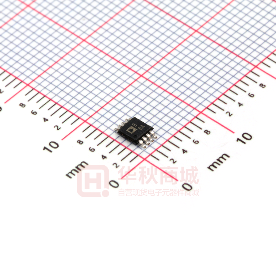

物料型号: - AD8510/AD8512/AD8513是Analog Devices公司生产的JFET运算放大器。
器件简介: - 这些运算放大器具有高精度、超低噪声、低输入偏置电流、宽带宽等特点。
引脚分配: - AD8510和AD8512为8引脚封装,AD8513为14引脚封装,具体引脚分配见图1至图6。
参数特性: - 包括快速的稳定时间(500纳秒至0.1%)、低偏置电压(最大400微伏)、低温度系数偏置电压(典型值1微伏/摄氏度)、低输入偏置电流(典型值25皮安培)、双电源工作(±5伏至±15伏)、低噪声(在1千赫兹时典型值为8纳伏/√赫兹)、低失真(0.0005%)等。
功能详解: - 这些放大器适用于高精度仪器、电子测量、自动测试设备等,尤其在高阻抗传感器放大和使用分流电阻的精确电流测量中表现出色。
应用信息: - 应用领域包括仪器多极滤波器、精密电流测量、光电二极管放大器、传感器、音频等。
封装信息: - AD8510/AD8512提供8引脚窄体SOIC和8引脚MSOP封装,而AD8513提供14引脚SOIC和TSSOP封装。
