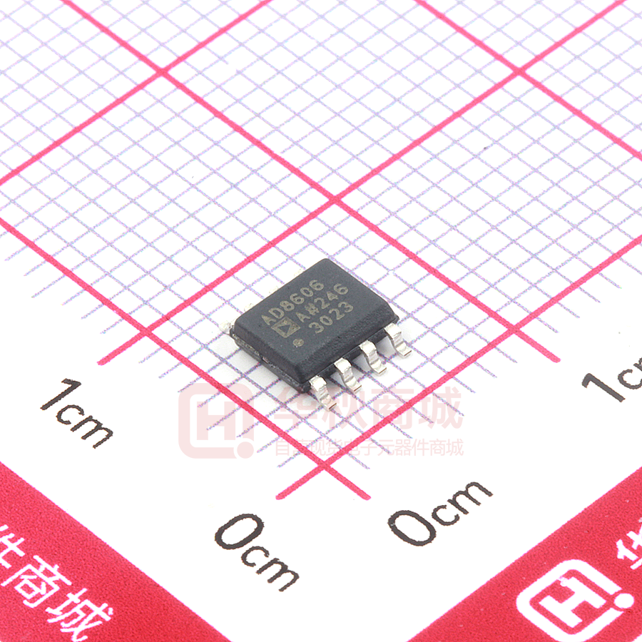

物料型号: AD8605/AD8606/AD8608
器件简介: 这些运算放大器是精密、低噪声、CMOS、轨到轨输入/输出的单电源放大器。它们具有低失调电压、低输入偏置电流、低噪声和宽带宽等特点,适用于多种应用,如光电二极管放大、电池供电仪器仪表、多极滤波器、传感器、条形码扫描器和音频放大等。
引脚分配: - AD8605: 5引脚WLCSP封装和5引脚SOT-23封装,引脚包括-IN、+IN、V+、OUT、V-。 - AD8606: 8引脚WLCSP封装、8引脚MSOP封装、8引脚SOIC_N封装,引脚包括+INA、-INA、+INB、-INB、OUTA、OUTB、V+、V-。
参数特性: 包括低失调电压(最大65 μV)、低输入偏置电流(最大1 pA)、低噪声(8 nV/√Hz)、宽带宽(10 MHz)、高开环增益(1000 V/mV)、单位增益稳定和单电源供电(2.7 V至5.5 V)。
功能详解: 这些放大器具有多路放大能力,采用ADI公司的DigiTrim®调整专利技术,无需激光调整便可达到出色的精度。它们的低失调、低噪声、极低的输入偏置电流和高速度特性使这些放大器适合各种应用。
应用信息: 这些放大器适用于光学控制环路、便携式和环路供电仪器仪表以及便携式设备的音频放大等。
封装信息: 提供了5引脚SOT-23、5引脚WLCSP、8引脚MSOP、8引脚SOIC_N、14引脚TSSOP和14引脚SOIC_N等封装选项。
