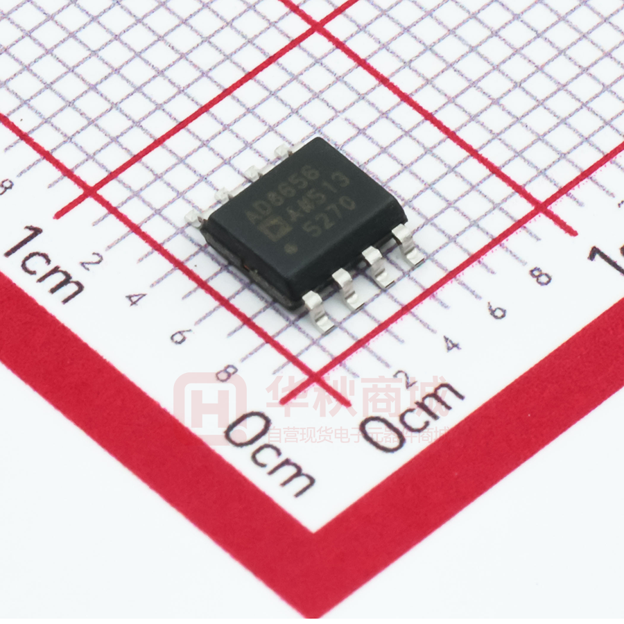

AD8656ARZ
AD8656ARZ
    AD(亚德诺)
    SOIC-8
