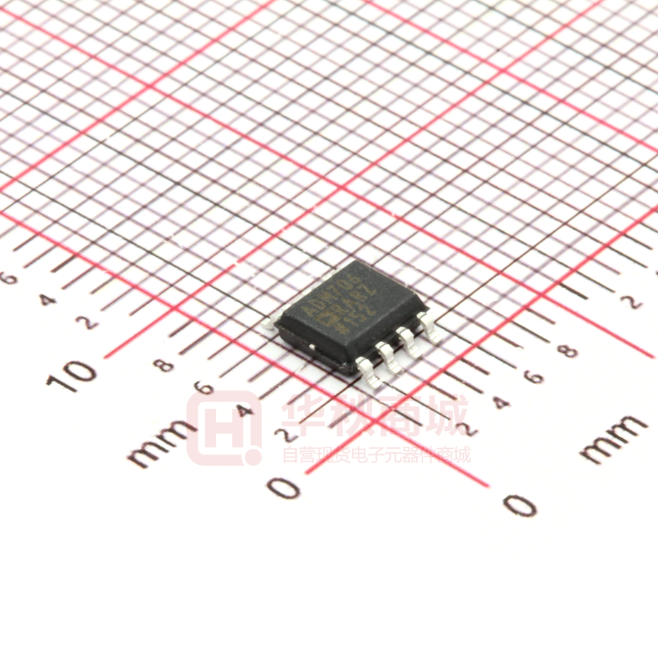

物料型号: - ADM706P/ADM706R/ADM706S/ADM706T - ADM708R/ADM708S/ADM708T
器件简介: 这些微处理器监控电路适用于监控3V或3.3V电源。它们在电源启动、关闭和断电情况下提供复位输出,并在电源低于1V时保持复位输出有效。此外,还提供了独立的看门狗监控电路和1.25V阈值检测器,用于电源故障警告、低电池检测或监控额外的电源。
引脚分配: - MR(Manual Reset Input):手动复位输入 - Vcc(Power Supply Input):电源输入 - GND(Ground):地 - PFI(Power Fail Input):电源故障输入 - PFO(Power Fail Output):电源故障输出 - WDI(Watchdog Input):看门狗输入 - RESET(Logic Output,部分型号):逻辑输出 - WDO(Watchdog Output):看门狗输出
参数特性: - 工作电压范围:2.70V至5.5V(ADM706P/ADM706R/ADM708R),3.00V至5.5V(ADM70xS),3.15V至5.5V(ADM70xT) - 电源电流:在Vcc低于3.6V时为200µA,低于5.5V时为100µA - 复位阈值电压:根据不同型号分别为2.63V、2.93V和3.08V - 看门狗超时周期:1.6秒 - 手动复位输入防抖:内部70µA上拉电流
功能详解: - 提供精确的电源电压监控,生成复位输出以应对启动、关闭和断电情况。 - 独立看门狗监控,如果看门狗输入在1.6秒内没有切换,则激活。 - 1.25V阈值检测器,用于电源故障警告或低电池检测。 - 包括活动高和活动低的复位输出选项。
应用信息: 适用于微处理器系统、计算机、控制器、智能仪器和关键微处理器监控,以及电池供电系统和便携式仪器。
