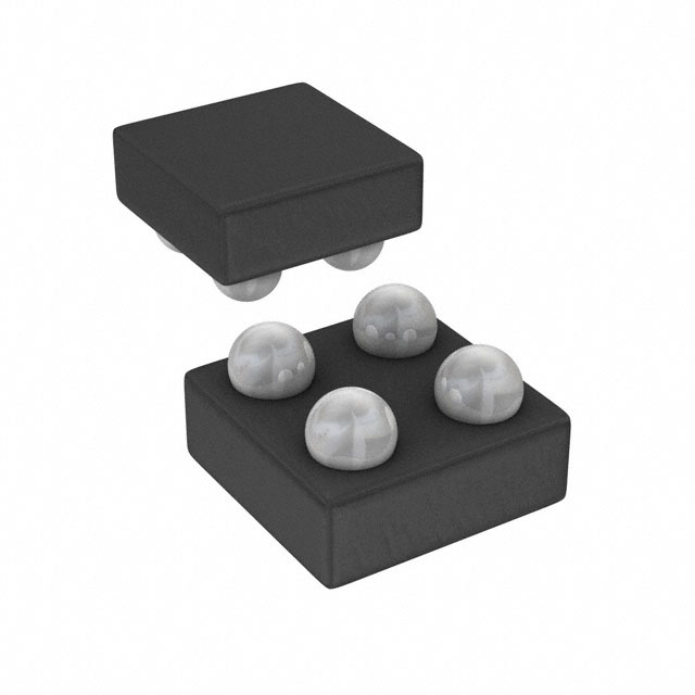

物料型号: - ADP160/ADP161/ADP162/ADP163
器件简介: - 这些是超低静态电流、低压差线性稳压器,专为移动电话、数码相机、便携式和电池供电设备等应用设计。
引脚分配: - ADP160/ADP162(固定输出):1. VIN、2. GND、3. EN、4. NC(不连接)、5. VOUT - ADP161/ADP163(可调输出):1. VIN、2. GND、3. EN、4. ADJ、5. VOUT
参数特性: - 超低静态电流:560 nA(0 μA负载),860 nA(1 μA负载) - 最大输出电流:150 mA - 输入电压范围:2.2 V至5.5 V - 低关断电流:<50 nA(典型值) - 低压差:195 mV(负载电流150 mA) - 初始精度:±1% - 整个线路、负载与温度范围内的精度:±3.5% - 15种固定输出电压选项:1.2 V至4.2 V - PSRR性能:72 dB(100 Hz) - 限流和热过载保护 - 逻辑控制使能 - 集成输出放电电阻
功能详解: - ADP16x系列稳压器具有超低静态电流和低压差特性,能够在150 mA负载下维持195 mV的压差,提高效率并允许在宽输入电压范围内工作。 - 设计利用1 μF小型陶瓷电容稳定工作,适合高性能、空间受限的应用。 - 包括固定输出电压选项和可调输出电压选项。 - 内置短路和热过载保护电路,防止器件在不利条件下受损。
应用信息: - 适用于移动电话、数码相机、音频设备、便携式和电池供电设备、后置DC-DC调节、便携式医疗设备等。
