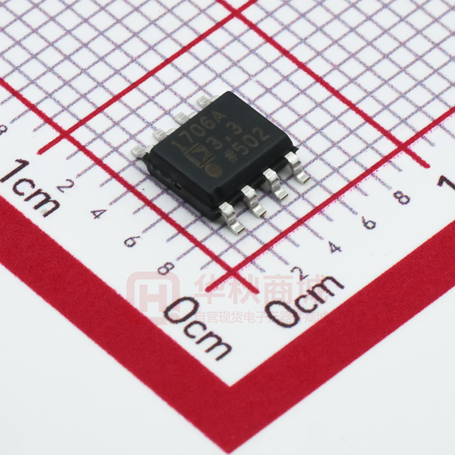

物料型号: - ADP1706 - ADP1707 - ADP1708
器件简介: 这些是CMOS低压降线性稳压器,工作电压范围为2.5V至5.5V,可提供高达1A的输出电流。它们使用专有架构,具有高电源抑制比和出色的线路与负载瞬态响应。
引脚分配: - EN:使能输入。 - GND:地。 - IN:调节器输入电源。 - OUT:调节输出电压。 - SENSE:测量实际输出电压并反馈至误差放大器。 - SS(ADP1706):软启动。 - TRK(ADP1707):跟踪。 - ADJ(ADP1708):可调输出电压。
参数特性: - 最大输出电流:1A - 输入电压范围:2.5V至5.5V - 关闭状态下的电流:<1µA - 低压降电压:在1A负载下为345mV - 初始精度:±1% - 线路、负载和温度下的精度:±2.5% - 固定输出电压选项:16种(ADP1706/ADP1707),可调输出电压(ADP1708)
功能详解: - 软启动功能(ADP1706):通过连接外部电容实现启动时的电压缓升。 - 跟踪模式(ADP1707):允许输出电压跟随外部电压轨或参考。 - 可调输出电压(ADP1708):通过外部分压器设置输出电压。
应用信息: - 笔记本电脑 - 存储组件 - 通信设备 - 网络设备 - DSP/FPGA/微处理器电源 - 仪器仪表/数据采集系统
封装信息: - 8引脚SOIC封装 - 8引脚3mm×3mm LFCSP封装
