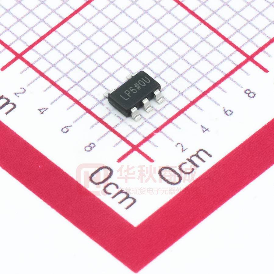

ADP7142AUJZ-3.3-R7
ADP7142AUJZ-3.3-R7
    AD(亚德诺)
    TSOT-23-5
    40 V、200 mA、低噪声、CMOS LDO线性稳压器
ADP7142AUJZ-3.3-R7 数据手册
40 V、200 mA、低噪声、 CMOS LDO线性稳压器 ADP7142 典型应用电路 产品特性 ADP7142 VIN = 6V VIN VOUT = 5V VOUT CIN 2.2µF COUT 2.2µF SENSE/ADJ ON SS GND CSS 1nF 11848-001 EN OFF 图1. 提供5 V固定输出电压的ADP7142 VIN = 7V ADP7142 VIN CIN 2.2µF 2kΩ SENSE/ADJ COUT 2.2µF 10kΩ ON EN OFF VOUT = 6V VOUT GND SS CSS 1nF 11848-002 低噪声:11 μV rms,与固定输出电压无关 电源抑制比(PSRR):88 dB (10 kHz)、68 dB (100 kHz)、 50 dB (1 MHz)(VOUT ≤ 5 V,VIN = 7 V) 输入电压范围:2.7 V至40 V 最大输出电流:200 mA 初始精度:±0.8% 线路、负载和温度范围内的精度 ±1.1%(TJ = −40°C至+85°C) ±1.8%(TJ = −40°C至+125°C) 低压差:200 mV(典型值,200 mA负载,VOUT = 5 V) 用户可编程软启动(仅LFCSP和SOIC封装提供) 低静态电流,IGND = 50 μA(典型值,无负载) 低关断电流:1.8 μA(VIN = 5 V);3.0 μA(VIN = 40 V) 使用2.2 μF小型陶瓷输出电容保持稳定 固定输出电压选项:1.8 V、2.5 V、3.3 V和5.0 V 提供1.2 V至5.0 V范围内的16种标准电压 可调输出电压范围:1.2 V至VIN – VDO(输出可调节至初始设定点 以上) 精密使能 2 mm × 2 mm 6引脚LFCSP、8引脚SOIC、5引脚TSOT 受ADIsimPower工具支持 图2. 提供5 V输出的ADP7142,调节至6 V 应用 适应噪声敏感应用 ADC和DAC电路,精密放大器,适合为VCO VTUNE控制供电 通信和基础设施 医疗和保健 工业与仪器仪表 概述 ADP7142是一款CMOS、低压差(LDO)线性稳压器,采用 2.7 V至40 V电源供电,最大输出电流为200 mA。这款高输入 电压LDO适用于调节40 V至1.2 V供电的高性能模拟和混合 信号电路。该器件采用先进的专有架构,提供高电源抑制、 低噪声特性,仅需一个2.2 μF小型陶瓷输出电容,便可实现 出色的线路与负载瞬态响应性能。ADP7142稳压器输出噪 声为11 μV rms,与5 V及以下的固定选项输出电压无关。 ADP7142提供16种固定输出电压选项。现有库存提供下列 电压版本:1.2 V(可调节)、1.8 V、2.5 V、3.3 V和5.0 V。根 据特殊要求,还可提供下列电压版本:1.5 V、1.85 V、2.0 V、 2.2 V、2.75 V、2.8 V、2.85 V、3.8 V、4.2 V和4.6 V。 Rev. 0 每个固定输出电压都可以通过外部反馈分压器在初始设定 点以上调整。这使ADP7142可提供1.2 V至VIN − VDO的输出 电压且具有高PSRR和低噪声。 LFCSP和SOIC封装支持通过外部电容进行用户可编程软 启动。 ADP7142提供6引脚、2 mm × 2 mm LFCSP封装,不仅非常 紧凑,而且具有出色的散热性能,适合要求最大200 mA输 出电流的薄型、小尺寸应用。ADP7142也提供5引脚TSOT 封装和8引脚SOIC封装。 Document Feedback Information furnished by Analog Devices is believed to be accurate and reliable. However, no responsibility is assumed by Analog Devices for its use, nor for any infringements of patents or other rights of third parties that may result from its use. Specifications subject to change without notice. No license is granted by implication or otherwise under any patent or patent rights of Analog Devices. Trademarks and registered trademarks are the property of their respective owners. One Technology Way, P.O. Box 9106, Norwood, MA 02062-9106, U.S.A. Tel: 781.329.4700 ©2014 Analog Devices, Inc. All rights reserved. Technical Support www.analog.com ADI中文版数据手册是英文版数据手册的译文,敬请谅解翻译中可能存在的语言组织或翻译错误,ADI不对翻译中存在的差异或由此产生的错误负责。如需确认任何词语的准确性,请参考ADI提供 的最新英文版数据手册。 ADP7142 目录 产品特性 ......................................................................................... 1 应用.................................................................................................. 1 典型应用电路 ................................................................................ 1 概述 ................................................................................................. 1 修订历史 ......................................................................................... 2 规格 ................................................................................................. 3 推荐规格:输入和输出电容................................................. 4 绝对最大额定值............................................................................ 5 热数据 ........................................................................................ 5 热阻 ............................................................................................ 5 ESD警告..................................................................................... 5 引脚配置和功能描述 ................................................................... 6 典型性能参数 ................................................................................ 7 修订历史 2014年9月—修订版0:初始版 工作原理 ....................................................................................... 13 应用信息 ....................................................................................... 14 ADIsimPower设计工具......................................................... 14 电容选择.................................................................................. 14 可编程精密使能..................................................................... 15 软启动 ..................................................................................... 15 ADP7142可调模式的降噪特性........................................... 16 限流和热过载保护 ................................................................ 16 散热考虑.................................................................................. 17 印刷电路板布局考量 ................................................................. 20 外形尺寸 ....................................................................................... 22 订购指南.................................................................................. 23 ADP7142 规格 除非另有说明,VIN = VOUT + 1 V或2.7 V(取较大者),VOUT = 5 V,EN = VIN,IOUT = 10 mA,CIN = COUT = 2.2 µF,CSS = 0 pF,典型 值规格为TA = 25°C,最小值/最大值规格为TJ = −40°C至+125°C。 表1. 符号 VIN IGND 关断电流 IGND-SD 输出电压精度 输出电压精度 VOUT IOUT = 10 mA,TJ = 25°C 100 μA < IOUT < 200 mA,VIN = (VOUT + 1 V)至40 V, TJ = −40°C至+85°C 100 μA < IOUT < 200 mA,VIN = (VOUT + 1 V)至40 V –0.8 –1.2 +0.8 +1.5 % % –1.8 +1.8 % 电压调整率 ∆VOUT/∆VIN VIN= (VOUT+ 1 V)至40 V –0.01 +0.01 %/V 负载调整率1 ∆VOUT/∆IOUT IOUT = 100 μA至200 mA 0.002 0.004 %/mA SENSE输入偏置电流 压差2 SENSEI-BIAS VDROPOUT 100 μA < IOUT < 200 mA,VIN = (VOUT + 1 V)至40 V IOUT = 10 mA IOUT = 200 mA 10 30 200 1000 60 420 nA mV mV 启动时间3 tSTART-UP VOUT = 5 V 380 软启动源电流 SSI-SOURCE SS = GND 限流阈值4 ILIMIT 热关断 热关断阈值 热关断迟滞 欠压阈值 输入电压上升 输入电压下降 迟滞 精密EN输入 逻辑高电平 逻辑低电平 逻辑迟滞 漏电流 延迟时间 TSSD TSSD-HYS 测试条件/注释 最小值 典型值 最大值 单位 2.7 40 V 50 140 µA 80 190 µA 180 320 µA µA 1.8 µA 3.0 µA 10 参数 输入电压范围 工作电源电流 IOUT = 0 µA IOUT = 10 mA IOUT = 200 mA EN = GND EN = GND,VIN = 40 V EN = GND ENHIGH ENLOW ENHYS IEN-LKG tEN-DLY 1.15 250 360 µA 460 150 15 TJ上升 UVLORISE UVLOFALL UVLOHYS µs °C °C 2.69 V V mV 1.30 1.18 V V mV µA μs 2.2 230 2.7 V ≤ VIN ≤ 40 V EN = VIN或GND EN从0 V上升到VIN为0.1 × VOUT 1.22 1.12 100 0.04 80 1.15 1.06 mA 1 输出噪声 OUTNOISE 10 Hz至100 kHz,所有输出电压选项 11 µV rms 电源抑制比 PSRR 1 MHz,VIN = 7 V,VOUT = 5 V 100 kHz,VIN = 7 V,VOUT = 5 V 10 kHz,VIN = 7 V,VOUT = 5 V 50 68 88 dB dB dB 1 2 3 4 基于使用100 μA和200 mA负载的端点计算。1 mA以下负载的典型负载调整性能见图7。 压差定义为将输入电压设置为标称输出电压时的输入至输出电压差。压差仅适用于2.7 V以上的输出电压。 启动时间定义为EN的上升沿到OUT达到其标称值90%的时间。 限流阈值定义为输出电压降至额定典型值90%时的电流。例如,5.0 V输出电压的电流限值定义为引起输出电压降至5.0 V的90%或即4.5 V的电流。 ADP7142 推荐规格:输入和输出电容 表2. 参数 符号 测试条件/注释 最小值 典型值 最大值 单位 输入和输出电容 最小电容1 电容等效串联电阻(ESR) CMIN RESR TA = −40°C至+125°C TA = −40°C至+125°C 1.5 0.001 µF Ω 1 0.3 在所有工作条件下,输入和输出电容至少须大于1.5 μF。选择器件时必须考虑应用的所有工作条件,确保达到最小电容要求。配合任何LDO使用时,建议使用 X7R型和X5R型电容,而不建议使用Y5V和Z5U电容。 ADP7142 绝对最大额定值 表3. 参数 额定值 VIN至GND −0.3 V至+44 V VOUT至GND −0.3 V至VIN EN至GND −0.3 V至+44 V SENSE/ADJ至GND −0.3 V至+6 V SS至GND −0.3 V至VIN或+6 V 封装的θJA利用4层板建模计算得出。θJA主要取决于应用和 板布局。在最大功耗较高的应用中,需要特别注意热板设 计。θJA的值可能随PCB材料、布局和环境条件不同而异。 θJA额定值基于一个4层、4英寸× 3英寸电路板。有关板结构 的详细信息,请参考JESD51-7和JESD51-9。 ΨJB是结至板热特性参数,单位为°C/W。封装的ΨJB基于使 用4层板的建模和计算方法。JESD51-12“报告和使用电子封 装热信息指南”中声明,热特性参数与热阻不是一回事。ΨJB 衡量沿多条热路径流动的器件功率,而热阻θJB只涉及一条 路径。因此,ΨJB热路径包括来自封装顶部的对流和封装的 辐射,这些因素使得ΨJB在现实应用中更有用。最大TJ由板 温TB和PD计算得出,公式如下: (取较小者) 存储温度范围 −65°C至+150°C 结温(TJ) 150°C 工作环境温度(TA)范围 −40°C至+125°C 焊接条件 JEDEC J-STD-020 注意,等于或超出上述绝对最大额定值可能会导致产品永 久性损坏。这只是额定最值,并不能以这些条件或者在任 何其它超出本技术规范操作章节中所示规格的条件下,推 断产品能否正常工作。长期在超出最大额定值条件下工作 会影响产品的可靠性。 热数据 绝对最大额定值仅适合单独应用,但不适合组合使用。超 过结温限值,可致ADP7142损坏。监控环境温度并不能保 证TJ不会超出额定温度限值。在功耗高、热阻差的应用中, 可能必须降低最大环境温度。 在功耗中等且印刷电路板(PCB)热阻较低的应用中,只要 结温在额定限值以内,则最高环境温度可以超过最大限 值。器件的结温取决于环境温度、器件的功耗(PD)和封装 的结至环境热阻(θJA)。 (2) 有关ΨJB的更详细信息,请参考JESD51-8和JESD51-12。 热阻 θJA、θJC和ΨJB针对最差条件,即器件焊接在电路板上以实 现表贴封装。 表4. 热阻 封装类型 θJA 72.1 52.7 170 6引脚 LFCSP 8引脚 SOIC 5引脚 TSOT 1 θJC 42.3 41.5 N/A1 ΨJB 47.1 32.7 43 单位 °C/W °C/W °C/W N/A表示不适用。 ESD警告 ESD(静电放电)敏感器件。 带电器件和电路板可能会在没有察觉的情况下放电。 最大TJ由TA和PD计算得出,公式如下: TJ = TA + (PD × θJA) TJ = TB + (PD × ΨJB) 尽管本产品具有专利或专有保护电路,但在遇到高 (1) 能量ESD时,器件可能会损坏。因此,应当采取适当 的ESD防范措施,以避免器件性能下降或功能丧失。 ADP7142 引脚配置和功能描述 VOUT 1 GND 3 VOUT 1 TOP VIEW (Not to Scale) 5 SS EXPOSED PAD 4 EN VOUT 2 SENSE/ADJ 3 GND 4 NOTES 1. THE EXPOSED PAD ON THE BOTTOM OF THE PACKAGE ENHANCES THERMAL PERFORMANCE AND IS ELECTRICALLY CONNECTED TO GND INSIDE THE PACKAGE. IT IS RECOMMENDED THAT THE EXPOSED PAD CONNECT TO THE GROUND PLANE ON THE BOARD. 图3. 6引脚LFCSP的引脚配置 GND 2 ADP7142 5 VOUT 4 SENSE/ADJ TOP VIEW (Not to Scale) EN 3 ADP7142 TOP VIEW (Not to Scale) 8 VIN 7 VIN 6 SS 5 EN NOTES 1. THE EXPOSED PAD ON THE BOTTOM OF THE PACKAGE ENHANCES THERMAL PERFORMANCE AND IS ELECTRICALLY CONNECTED TO GND INSIDE THE PACKAGE. IT IS RECOMMENDED THAT THE EXPOSED PAD CONNECT TO THE GROUND PLANE ON THE BOARD. 图5. 8引脚SOIC的引脚配置 11848-104 VIN 1 11848-003 SENSE/ADJ 2 11848-105 6 VIN ADP7142 图4. 5引脚TSOT引脚配置 表5. 引脚功能描述 引脚编号 6引脚 8引脚 LFCSP SOIC 1 1, 2 2 3 5引脚 TSOT 5 4 引脚名称 VOUT SENSE/ADJ 3 4 4 5 2 3 GND EN 5 6 不适用 SS 6 7, 8 1 VIN EP 说明 调节输出电压。使用2.2 µF或更大的电容旁路VOUT至GND。 检测输入(SENSE)。连接到负载。还可使用外部电阻分压器将输出电压 设为高于固定输出电压(ADJ)。 地。 使能引脚控制LDO的工作。EN接到高电平时,稳压器启动。EN接到 低电平时,稳压器关断。若要实现自动启动,请将EN接VIN。 软启动。连接到此引脚的一个外部电容决定软启动时间。此引脚保持 开路可获得320 μs典型启动时间。请勿将此引脚接地。 稳压器输入电源。使用2.2 µF或更大的电容旁路VIN至GND。 裸露焊盘。封装底部的裸露焊盘可增强散热性能,它与封装内部的GND 之间存在电气连接。建议将裸露焊盘连接到板上的接地层。 ADP7142 典型性能参数 除非另有说明,VIN = VOUT + 1 V或2.7 V(取较大者),VOUT = 5 V,IOUT = 10 mA,CIN = COUT = 2.2 µF,TA = 25°C。 5.05 5.03 5.02 LOAD = 100µA LOAD = 1mA LOAD = 10mA LOAD = 50mA LOAD = 100mA LOAD = 200mA 250 GROUND CURRENT (µA) 5.04 VOUT (V) 300 LOAD = 100µA LOAD = 1mA LOAD = 10mA LOAD = 50mA LOAD = 100mA LOAD = 200mA 5.01 5.00 4.99 4.98 4.97 200 150 100 50 4.96 25 85 125 0 JUNCTION TEMPERATURE (°C) –40 5.04 180 5.03 160 GROUND CURRENT (µA) 200 5.01 5.00 4.99 4.98 140 120 100 80 60 4.97 40 4.96 20 1000 0 0.1 11848-005 100 ILOAD (mA) 1000 LOAD = 100µA LOAD = 1mA LOAD = 10mA LOAD = 50mA LOAD = 100mA LOAD = 200mA 250 5.01 5.00 4.99 4.98 4.97 200 150 100 50 4.96 4.95 5 10 15 20 25 30 35 VIN (V) 图8. 输出电压(VOUT )与输入电压(VIN )的关系 40 11848-006 VOUT (V) 5.02 100 300 GROUND CURRENT (µA) 5.03 10 图10. 地电流与负载电流(ILOAD )的关系 LOAD = 100µA LOAD = 1mA LOAD = 10mA LOAD = 50mA LOAD = 100mA LOAD = 200mA 5.04 1 ILOAD (mA) 图7. 输出电压(VOUT )与负载电流(ILOAD )的关系 5.05 125 0 5 10 15 20 25 30 VIN (V) 图11. 地电流与输入电压(VIN )的关系 35 40 11848-009 VOUT (V) 5.02 10 85 图9. 接地电流与结温的关系 5.05 1 25 JUNCTION TEMPERATURE (°C) 图6. 输出电压(VOUT )与结温的关系 4.95 0.1 –5 11848-007 –5 11848-008 –40 11848-004 4.95 ADP7142 3.5 2.5 800 2.0 1.5 1.0 700 600 500 400 300 200 0.5 0 25 50 75 100 0 4.8 11848-010 –25 125 TEMPERATURE (°C) 5.0 5.2 5.4 5.6 VIN (V) 11848-013 100 0 –50 图15. 压差条件下接地电流与输入电压(VIN )的关系,VOUT = 5 V 图12. 不同输入电压(VIN )下关断电流与温度的关系 250 3.35 200 3.33 150 3.31 VOUT (V) 100 50 LOAD = 100µA LOAD = 1mA LOAD = 10mA LOAD = 50mA LOAD = 100mA LOAD = 200mA 3.29 3.27 1 10 100 1000 ILOAD (mA) 3.25 11848-011 0 –40 –5 25 85 11848-014 DROPOUT (mV) LOAD = 5mA LOAD = 10mA LOAD = 50mA LOAD = 100mA LOAD = 150mA LOAD = 200mA 900 GROUND CURRENT (µA) 3.0 SHUTDOWN CURRENT (µA) 1000 VIN = 2.7V VIN = 3V VIN = 5V VIN = 6V VIN = 10V VIN = 40V 125 JUNCTION TEMPERATURE (°C) 图13. 压差与负载电流(ILOAD )的关系,VOUT = 5 V 图16. 输出电压(VOUT )与结温的关系,VOUT = 3.3 V 3.35 5.05 5.00 3.33 4.95 VOUT (V) 4.85 4.80 LOAD = 5mA LOAD = 10mA LOAD = 50mA LOAD = 100mA LOAD = 150mA LOAD = 200mA 4.70 4.65 4.60 4.8 5.0 5.2 VIN (V) 5.4 5.6 3.31 3.29 3.27 图14. 压差条件下输出电压(VOUT )与输入电压(VIN )的关系,VOUT = 5 V 3.25 0.1 1 10 100 1000 ILOAD (mA) 图17. 输出电压(VOUT )与负载电流(ILOAD )的关系,VOUT = 3.3 V 11848-015 4.75 11848-012 VOUT (V) 4.90 ADP7142 3.35 3.31 3.29 3.27 200 150 100 5 10 15 20 25 30 35 40 VIN (V) 0 11848-016 0 200 15 20 25 30 35 40 图21. 接地电流与输入电压(VIN )的关系,VOUT = 3.3 V 300 LOAD = 100µA LOAD = 1mA LOAD = 10mA LOAD = 50mA LOAD = 100mA LOAD = 200mA 250 DROPOUT (mV) 250 10 VIN (V) 图18. 输出电压(VOUT )与输入电压(VIN )的关系,VOUT = 3.3 V 300 5 150 100 200 150 100 50 50 –40 –5 25 85 0 11848-017 0 125 JUNCTION TEMPERATURE (°C) 1 10 100 1000 ILOAD (mA) 图19. 接地电流与结温的关系(VOUT = 3.3 V) 11848-020 0 11848-019 50 3.25 GROUND CURRENT (µA) LOAD = 100µA LOAD = 1mA LOAD = 10mA LOAD = 50mA LOAD = 100mA LOAD = 200mA 250 GROUND CURRENT (µA) 3.33 VOUT (V) 300 LOAD = 100µA LOAD = 1mA LOAD = 10mA LOAD = 50mA LOAD = 100mA LOAD = 200mA 图22. 压差与负载电流(ILOAD )的关系,VOUT = 3.3 V 3.4 200 180 3.3 140 3.2 100 80 3.1 3.0 60 40 LOAD = 5mA LOAD = 10mA LOAD = 50mA LOAD = 100mA LOAD = 150mA LOAD = 200mA 2.9 20 0 0.1 1 10 100 1000 ILOAD (mA) 图20. 接地电流与负载电流(ILOAD )的关系,VOUT = 3.3 V 2.8 3.1 3.3 3.5 VIN (V) 3.7 3.9 11848-021 VOUT (V) 120 11848-018 GROUND CURRENT (µA) 160 图23. 压差条件下输出电压(VOUT )与输入电压(VIN )的关系,VOUT = 3.3 V ADP7142 600 500 –10 –20 –30 PSRR (dB) 400 300 –40 –50 –60 –70 200 –80 100 –90 3.3 3.5 3.7 3.9 VIN (V) 图24. 压差条件下接地电流与输入电压(VIN )的关系,VOUT = 3.3 V –100 –40 –5 25 85 125 TEMPERATURE (°C) 图25. 软启动(SS)电流与温度的关系,多个输入电压(VIN ),VOUT = 5 V 100 1k 10k 100k 10Hz 100Hz 1kHz 10kHz 100kHz 1MHz 10MHz PSRR (dB) –30 –40 –50 –60 –70 –70 –80 –80 –90 –90 100 1k 10k FREQUENCY (Hz) 100k 1M 10M 图26. 不同裕量电压下电源抑制比(PSRR)与频率的关系,VOUT = 1.8 V 10M 图28. 不同裕量电压下电源抑制比(PSRR)与频率的关系,VOUT = 3.3 V –20 –60 1M FREQUENCY (Hz) –10 –50 10 3.0V 2.0V 1.6V 1.4V 1.2V 1.0V 800mV 700mV 600mV 500mV 0 3.0V 2.0V 1.6V 1.4V 1.2V 1.0V 800mV 700mV 600mV 11848-024 PSRR (dB) –120 10 11848-023 0 –100 1 3.0 –60 50 –40 2.6 –40 –80 –30 2.2 –20 100 –20 1.8 0 VIN = 2.7V VIN = 5.0V VIN = 10V VIN = 20V VIN = 40V 150 0 1.4 图27. 不同频率下电源抑制比(PSRR)与裕量电压的关系,VOUT = 1.8 V 200 –10 1.0 HEADROOM VOLTAGE (V) PSRR (dB) SS CURRENT (µA) 250 0.6 11848-026 300 –100 0.2 11848-022 0 3.1 10Hz 100Hz 1kHz 10kHz 100kHz 1MHz 10MHz –100 0.4 0.6 0.8 1.0 1.2 1.4 1.6 1.8 2.0 2.2 2.4 2.6 2.8 3.0 HEADROOM VOLTAGE (V) 11848-027 GROUND CURRENT (µA) 0 LOAD = 5mA LOAD = 10mA LOAD = 50mA LOAD = 100mA LOAD = 150mA LOAD = 200mA 11848-025 700 图29. 不同频率下电源抑制比(PSRR)与裕量电压的关系,VOUT = 3.3 V ADP7142 0 –20 –60 3.0V 2.0V 1.6V 1.4V 1.2V 1.0V 800mV 700mV 600mV 500mV –80 –100 –120 10 100 1k 10k 100k 1M 10M FREQUENCY (Hz) 11848-028 PSRR (dB) –40 图30. 不同裕量电压下电源抑制比(PSRR)与频率的关系,VOUT = 5 V 0 10Hz 100Hz 1kHz 10kHz 100kHz 1MHz 10MHz –10 –20 –30 PSRR (dB) 图33. 输出噪声谱密度与频率的关系,ILOAD = 10 mA –40 –50 –60 –70 –80 HEADROOM VOLTAGE (V) 11848-029 –90 –100 0.4 0.6 0.8 1.0 1.2 1.4 1.6 1.8 2.0 2.2 2.4 2.6 2.8 3.0 图31. 不同频率下电源抑制比(PSRR)与裕量电压的关系,VOUT = 5 V 10Hz TO 100kHz 100Hz TO 100kHz 16 12 8 4 0 1 10 100 LOAD CURRENT (mA) 图32. RMS输出噪声与负载电流(ILOAD )的关系 1000 11848-030 RMS OUTPUT NOISE (µV rms) 20 图34. 不同负载下输出噪声谱密度与频率的关系 图35. 不同输出电压(VOUT )下输出噪声谱密度与频率的关系 11848-034 11848-037 ADP7142 11848-038 图39. 线路瞬态响应,ILOAD = 200 mA,VOUT = 3.3 V, CH1 VIN ,CH2 VOUT 11848-035 图36. 负载瞬态响应,ILOAD = 1 mA至200 mA,VOUT = 5 V, VIN = 7 V,CH1负载电流(ILOAD ),CH2 VOUT 图40. 负载瞬态响应,ILOAD = 1 mA至200 mA,VOUT = 1.8 V, VIN = 3 V,CH1负载电流(ILOAD ),CH2 VOUT 图38. 负载瞬态响应,ILOAD = 1 mA至200 mA,VOUT = 3.3 V, VIN = 5 V,CH1负载电流(ILOAD ),CH2 VOUT 11848-039 11848-036 图37. 线路瞬态响应,ILOAD = 200 mA,VOUT = 5 V, CH1 VIN ,CH2 VOUT 图41. 线路瞬态响应,ILOAD = 200 mA,VOUT = 1.8 V, CH1 VIN ,CH2 VOUT ADP7142 工作原理 ADP7142是一款低静态电流、LDO线性稳压器,采用2.7 V至 40 V电源供电,最大输出电流为200 mA。满负载时静态电流 典型值低至180 μA,因此ADP7142非常适合便携式设备使用。 室温时,关断模式下的功耗典型值低于3 μA。 ADP7142经过优化,利用2.2 µF小型陶瓷电容可实现出色的 瞬态性能。 GND VOUT = 5 V(1 + R1/R2) (3) 其中,R1和R2是输出电阻分压器中的电阻,如图43所示。 若要设置可调节ADP7142的输出电压,可将公式3中的5 V 替换为1.2 V。 VOUT VIN ADP7142可提供1.2 V至5.0 V范围内的16种固定输出电压选项。 ADP7142的架构允许通过外部电阻分压器将任意固定输出 电压设为较高的电压。例如,根据下式,固定5 V输出可设 为6 V输出: SENSE/ ADJ SHORT-CIRCUIT, THERMAL PROTECTION EN SHUTDOWN 11848-040 REFERENCE 图42. 内部框图 ADP7142内置一个基准电压源、一个误差放大器、一个反 馈分压器和一个PMOS调整管。输出电流经由PMOS调整管 提供,其受误差放大器控制。误差放大器比较基准电压与 输出端的反馈电压,并放大该差值。如果反馈电压低于基 准电压,PMOS器件的栅极将被拉低,以便通过更多电流, 提高输出电压。如果反馈电压高于基准电压,PMOS器件 的栅极将被拉高,以便通过较少电流,降低输出电压。 图43. 典型可调输出电压应用原理图 建议R2的值低于200 kΩ,以便将SENSE/ADJ引脚输入电流 引起的输出电压误差降至最低。例如,当R1和R2都是200 kΩ 且默认输出电压为1.2 V时,可调节输出电压为2.4 V。假设 25°C时SENSE/ADJ引脚的典型输入电流为10 nA,则SENSE/ ADJ引脚输入电流引起的输出电压误差为1 mV或0.04%。 在 正 常 工 作 条 件 下 , ADP7142利 用 EN引 脚 使 能 和 禁 用 VOUT引脚。EN为高电平时,VOUT开启;EN为低电平时, VOUT关闭。若要实现自动启动,可将EN与VIN相连。 ADP7142 应用信息 ADIsimPower™设计工具集支持ADP7142。ADIsimPower是 一个工具集合,可以根据特定设计目标产生完整的电源设计。 利用这些工具,用户只需几分钟就能生成完整原理图、物 料清单并计算性能。ADIsimPower可以考虑IC和所有真实 外部元件的工作条件与限制,并针对成本、面积、效率和 器件数量优化设计。欲了解更多信息并获得ADIsimPower 设计工具,请访问www.analog.com/ADIsimPower。 电容选择 输出电容 ADP7142设计采用节省空间的小型陶瓷电容,不过只要注 意等效串联电阻(ESR)值要求,也可以采用通用的电容。输 出电容的ESR会影响LDO控制回路的稳定性。为了确保 ADP7142稳定工作,推荐使用至少2.2 µF、ESR为0.3 Ω或更 小的电容。输出电容还会影响负载电流变化的瞬态响应。 采用较大的输出电容值可以改善ADP7142对大负载电流变 化的瞬态响应。图44显示输出电容值为2.2 µF时的瞬态响应。 质制造,温度和所施加的电压不同,其特性也不相同。电容 必须具有足以在必要的温度范围和直流偏置条件下确保最 小电容的电介质。推荐使用额定电压为6.3 V至100 V的X5R 或X7R电介质。Y5V和Z5U电介质的温度和直流偏置特性 不佳,建议不要使用。 图45所示为0805、2.2 μF、10 V、X5R电容的电容与电压偏 置特性关系图。电容的电压稳定性受电容尺寸和电压额定 值影响极大。一般而言,封装较大或电压额定值较高的电 容具有较好的稳定性。X5R电介质的温度变化率在−40°C至 +85°C温度范围内约为±15%,与封装或电压额定值没有函 数关系。 2.5 2.0 CAPACITANCE (µF) ADIsimPOWER设计工具 1.5 1.0 0 0 2 4 6 8 10 DC BIAS VOLTAGE (V) 12 11848-043 0.5 图45. 电容与电压关系特性 考虑电容随温度、元件容差和电压的变化,可以利用公式1 确定最差情况下的电容。 11848-042 CEFF = CBIAS × (1 − TEMPCO) × (1 − TOL) 图44. 输出瞬态响应,VOUT = 5 V,COUT = 2.2 µF, CH1 = 负载电流,CH2 = VOUT 输入旁路电容 在VIN至GND之间连接一个2.2 µF 电容可以降低电路对PCB 布局布线的敏感性,特别是遇到长输入走线或高信号源 阻抗时。如果要求输出电容大于2.2 µF,可选用更高的输入 电容。 输入和输出电容特性 只要符合最小电容和最大ESR要求,ADP7142可以采用任 何质量优良的陶瓷电容。陶瓷电容可采用各种各样的电介 (4) 其中: CBIAS为工作电压下的有效电容。 TEMPCO是最差情况下的电容温度系数。 TOL是最差情况下的元件容差。 本例中,假定X5R电介质在−40°C至+85°C范围内的最差条 件温度系数(TEMPCO)为15%。如图45所示,在5 V电压下, 假定电容容差(TOL)为10%,CBIAS=2.09 μF。 公式1中的这些值可得到: CEFF = 2.09 μF × (1 − 0.15) × (1 − 0.1) = 1.59 μF (5) 因此,在选定输出电压条件下,本例中所选电容满足LDO 在温度和容差方面的最小电容要求。 ADP7142 为了保证ADP7142的性能,必须针对每一种应用来评估直 流偏置、温度和容差对电容性能的影响。 可编程精密使能 6 3.5 VEN VIN = 1.8V VIN = 3.3V VIN = 5.0V 5 4 VOUT (V) 在 正 常 工 作 条 件 下 , ADP7142利 用 EN引 脚 使 能 和 禁 用 VOUT引脚。如图46所示,当EN上的上升电压越过阈值上 限(标称值为1.2 V)时,VOUT开启。当EN上的下降电压越过 阈值下限(标称值为1.1 V)时,VOUT关闭。EN阈值的迟滞约 为100 mV。 ADP7142利用内置软启动功能(SS引脚开路),在输出使能 时限制浪涌电流。对于3.3 V选项,从越过EN有效阈值到输 出达到其最终值90%的启动时间约为380 μs。如图48所示, 启动时间取决于输出电压设置。 3 3.0 2 2.5 0 0.1 0.2 0.3 0.4 0.5 0.6 0.7 0.8 0.9 11848-046 0 1.5 1.0 TIME (ms) 1.0 图48. 典型启动性能 1.10 1.15 1.20 1.25 VEN (V) 1.30 11848-044 0 1.05 软启动 –40°C +25°C +125°C 0.5 图46. 对EN引脚工作方式的典型VOUT响应 连接到SS引脚的一个外部电容决定软启动时间。SS引脚保 持开路可获得380 μs典型启动时间。请勿将此引脚接地。使 用外部软启动电容(CSS)时,软启动时间由下式确定: SSTIME (μs) = 380 μs + 0.6 × CSS 阈值上限和下限是用户可编程的,可以利用两个电阻设为 高于标称阈值1.2 V。电阻值REN1和REN2可确定如下: REN2 = 标称10 kΩ至100 kΩ (6) REN1 = REN2 × (VIN − 1.2 V)/1.2 V (7) 其中,CSS的单位为法拉。 3.5 3.0 其中: VIN为所需的开启电压。 2.5 VOUT (V) 迟滞电压上升系数为(REN1 + REN2)/REN1。在图47所示的例子中, 使能阈值为3.6 V,迟滞为300 mV。 (8) 2.0 1.5 VEN NO SS CAP 1nF 2nF 4.7nF 6.8nF 10nF 1.0 0.5 0 0 1 2 3 4 5 6 7 8 TIME (ms) 图49. 不同CSS 下的典型软启动性能 图47. EN引脚的典型分压器 图46显示了EN引脚的典型迟滞。该迟滞可以防止EN引脚 上的噪声在经过阈值点时引起开关振荡。 9 10 11848-047 VOUT (V) 1 2.0 ADP7142 ADP7142可调模式的降噪特性 基于图50所示的元件值,ADP7142具有下列特性: ADP7142的超低输出噪声特性是通过如下方法实现的: LDO误差放大器保持单位增益,并设置基准电压等于输出 电压。一般而言,这种架构不适用于可调输出电压LDO。 然而,ADP7142架构允许通过外部分压器将任意固定输出 电压设为较高的电压。例如,根据公式3,固定5 V输出可 设为10 V输出(见图50): • • • • • • • 可以对可调LDO电路进行修改,将输出电压噪声降低到与 固定输出ADP7142接近的水平。图50所示的电路在输出电 压设置电阻分压器上增加了两个元件:CNR和RNR,它们与 R1并联,用以降低误差放大器的交流增益。选择RNR,使 其相对R2而言较小。如果RNR为R2的1%至10%,则误差放 大器的最小交流增益约为0.1 dB至0.8 dB。实际增益取决于 RNR和R1的并联组合。该增益可确保误差放大器始终以略 为大于单位增益工作。 选择的CNR应使得在频率为1 Hz至50 Hz时,CNR的电抗等于 R1 − RNR。由此设置的频率将使得误差放大器的交流增益比 直流增益低3 dB。 注 意 , 测 得 的 降 噪 低 于 理 论 降 噪 。 图 51显 示 可 调 型 ADP7142分别在有降噪网络和无降噪网络的情况下设为6 V 和12 V时的噪声频谱密度。两种电压下,带降噪网络的输出 噪声大致相等,尤其是高于100 Hz的情况下。6 V和12 V输出 时,不带降噪网络的噪声约相差2倍,最高可达大约20 kHz。 高于40 kHz,则误差放大器的闭环增益受限于其开环增益特 性。因此,如果误差放大器具有无限带宽,那么20 kHz至 100 kHz噪声贡献将小于此范围内应有的水平。这也是为什么 噪声低于仅仅根据直流增益而预期应有的水平,即70 µV rms 低于110 µV rms。 100k 10k 1k 100 10 1 图50. 降噪更改 其中,RPAR是R1和RNR的并联组合。 1 10 100 1k 10k 100k 1M FREQUENCY (Hz) 可调LDO的噪声可通过下式计算,计算时假定固定输出 LDO的噪声约为11 μV 噪声 = 11 μV × (RPAR + R2)/R2 12V NOISE REDUCTION 12V NO NOISE REDUCTION 6V NOISE REDUCTION 6V NO NOISE REDUCTION (9) 10M 11848-100 以这种方式使用ADP7142的缺点是输出电压噪声与输出电 压成正比。因此,固定输出电压最好选择接近目标电压, 以便最大程度减少输出噪声的增加。 NO IS E S P E C T R A L DE NS IT Y (nV /√Hz ) VOUT = 5 V(1 + R1/R2) 直流增益:10 (20 dB) 3 dB滚降频率:1.75 Hz 高频交流增益:1.099 (0.82dB) 理论降噪系数:9.1 (19.2 dB) 无降噪功能的可调LDO的测量rms噪声:70 µV rms 带降噪功能的可调LDO的测量rms噪声:12 µV rms 测得的降噪约为15.3 dB 51. 使用以及不使用降噪网络时的6 V和12 V输出电压 限流和热过载保护 ADP7142内置限流和热过载保护电路,可防止功耗过大导 致受损。当输出负载达到400 mA(典型值)时,限流电路就会 起作用。当输出负载超过400 mA时,输出电压会被降低, 以保持恒定的电流限制。 ADP7142 热过载保护电路将结温限制在150°C(典型值)以下。在极端 条 件 下 (即 高 环 境 温 度 和 /或 高 功 耗 ), 当 结 温 开 始 升 至 150°C以上时,输出就会关闭,从而将输出电流降至0。当 结温降至135°C以下时,输出又会开启,输出电流恢复为 工作值。 考虑VOUT至地发生负载短路的情况。首先,ADP7142的 限流功能起作用,因此,仅有400 mA电流传导至短路电路。 如果结的自发热量足够大,使其温度升至150°C以上,热 关断功能就会激活,输出关闭,输出电流降至0。当结温 冷却下来,降至135°C以下时,输出开启,将400 mA电流传 导至短路路径中,再次导致结温升至150°C以上。结温在 135°C至150°C范围内的热振荡导致电流在400 mA和0 mA之 间振荡;只要输出端存在短路,振荡就会持续下去。 表6给出了各种PCB覆铜尺寸时8引脚SOIC、6引脚LFCSP和 5引脚TSOT封装的典型θJA值。表7给出了8引脚SOIC、6引 脚LFCSP和5引脚TSOT封装的典型ΨJB值。 表6. 典型θJA值 覆铜面积(mm ) 251 50 100 500 1000 6400 2 1 2 限流和热过载保护可保护器件免受偶然过载条件影响。为 保证器件稳定工作,必须从外部限制器件的功耗,使结温 不会超过125°C。 散热考虑 在输入至输出电压差很小的应用中,ADP7142不会产生很 多热量。然而,在环境温度很高和/或输入电压很大的应用 中,封装发出的热量可能非常大,导致芯片结温超过最高 结温125°C。 当结温超过150°C时,转换器进入热关断模式。只有当结 温降至135°C及以下时,它才会恢复,以免永久性受损。 因此,为了保证器件在所有条件下具有可靠性能,必须对 具体应用进行热分析。芯片的结温为环境温度与功耗所引 起的封装温升之和,如公式2所示。 为保证器件可靠工作,ADP7142的结温不得超过125°C。为 确保结温低于此最高结温,用户需要注意会导致结温变化 的参数。这些参数包括环境温度、功率器件的功耗、结与 周围空气之间的热阻(θJA)。θJA值取决于所用的封装填充物 和将封装GND引脚焊接到PCB所用的覆铜数量。 LFCSP 182.8 N/A2 142.6 83.9 71.7 57.4 θJA (°C/W) SOIC N/A2 181.4 145.4 89.3 77.5 63.2 TSOT N/A2 152 146 131 N/A2 N/A2 器件焊接在最小尺寸引脚走线上。 N/A表示不适用。 表7. 典型ΨJB值 型号 6引脚 LFCSP 8引脚 SOIC 5引脚 TSOT ΨJB (°C/W) 24 38.8 43 为了计算ADP7142的结温,我们使用公式1。 TJ = TA + (PD × θJA) 其中: TA是环境温度。 PD为芯片的功耗,通过下式计算: PD = [(VIN − VOUT) × ILOAD] + (VIN × IGND) (10) 其中: VIN和VOUT分别为输入和输出电压。 ILOAD为负载电流。 IGND为接地电流。 接地电流引起的功耗相当小,可忽略不计。因此,结温的 计算公式可简化为: TJ = TA + {[(VIN − VOUT) × ILOAD] × θJA} (11) 如公式4所示,针对给定的环境温度、输入与输出电压差 和连续负载电流,需满足PCB的最小覆铜尺寸要求,以确 保结温不升至125°C以上。图52至图60显示不同环境温度、 功耗和PCB覆铜面积下的结温计算结果。 ADP7142 140 145 120 115 105 95 85 75 65 6400mm 2 500mm 2 25mm 2 TJ MAX 35 25 0 60 40 TB = 25°C TB = 50°C TB = 65°C TB = 85°C TJ MAX 20 0.2 0.4 0.6 0.8 1.0 1.2 1.4 1.6 1.8 2.0 2.2 2.4 TOTAL POWER DISSIPATION (W) 0 0 0.5 130 130 JUNCTION TEMPERATURE (°C) 140 120 110 100 90 80 70 6400mm 2 500mm 2 25mm 2 TJ MAX 60 50 0 0.2 0.4 0.6 0.8 1.0 1.2 1.4 1.6 1.8 TOTAL POWER DISSIPATION (W) 110 100 90 80 70 6400mm 2 500mm 2 50mm 2 TJ MAX 60 50 0 0.2 JUNCTION TEMPERATURE (°C) 135 120 110 100 90 80 6400mm 2 500mm 2 25mm 2 TJ MAX 0.2 0.4 0.6 0.8 1.0 1.2 1.4 TOTAL POWER DISSIPATION (W) 图54. LFCSP封装,TA = 85°C 0.8 1.0 1.2 1.6 1.8 125 115 105 95 85 6400mm 2 500mm 2 50mm 2 TJ MAX 75 11848-051 JUNCTION TEMPERATURE (°C) 130 0 0.6 图56. SOIC封装,TA = 50°C 145 50 0.4 TOTAL POWER DISSIPATION (W) 140 60 4.5 120 图53. LFCSP封装,TA = 50°C 70 4.0 图55. SOIC封装,TA = 25°C 140 11848-050 JUNCTION TEMPERATURE (°C) 图52. LFCSP封装,TA = 25°C 1.0 1.5 2.0 2.5 3.0 3.5 TOTAL POWER DISSIPATION (W) 11848-155 45 80 65 0 0.1 0.2 0.3 0.4 0.5 0.6 TOTAL POWER DISSIPATION (W) 图57. SOIC封装,TA = 85°C 0.7 0.8 11848-156 55 100 11848-052 JUNCTION TEMPERATURE (°C) 125 11848-049 JUNCTION TEMPERATURE (°C) 135 ADP7142 145 在8引脚LFCSP封装、8引脚SOIC封装和5引脚TSOT封装中, ΨJB典型值分别为24°C/W、38.8°C/W和43°C/W。 125 115 140 105 95 65 55 500mm 2 45 100mm 2 50mm 2 TJ MAX 35 25 0 0.1 0.2 0.3 0.4 0.5 0.6 0.7 0.8 0.9 1.0 TOTAL POWER DISSIPATION (W) 100 80 60 40 TB = 25°C TB = 50°C TB = 65°C TB = 85°C TJ MAX 20 图58. TSOT封装,TA = 25°C 0 140 0 0.5 1.0 1.5 2.0 2.5 3.0 3.5 TOTAL POWER DISSIPATION (W) 4.0 140 110 80 70 500mm 2 100mm 2 50mm 2 TJ MAX 0 0.1 0.2 0.3 0.4 0.5 0.6 0.7 TOTAL POWER DISSIPATION (W) 80 60 40 TB = 25°C TB = 50°C TB = 65°C TB = 85°C TJ MAX 20 图59. TSOT封装,TA = 50°C 0 145 0 135 1.0 1.5 2.0 TOTAL POWER DISSIPATION (W) 2.5 3.0 图62. 不同板温下SOIC结温的上升情况 125 140 115 95 85 0 0.05 0.10 0.15 0.20 0.25 0.30 TOTAL POWER DISSIPATION (W) 0.35 0.40 11848-159 500mm 2 100mm 2 50mm 2 TJ MAX 75 图60. TSOT封装,TA = 85°C 在已知板温的情况下,可以利用热特性参数(ΨJB)来估算结温 上升情况(见图61、图62和图63)。利用等式2计算最大结温。 TJ = TB + (PD × ΨJB) JUNCTION TEMPERATURE (°C) 120 105 65 0.5 100 80 60 40 TB = 25°C TB = 50°C TB = 65°C TB = 85°C TJ MAX 20 0 0 0.5 1.0 1.5 2.0 TOTAL POWER DISSIPATION (W) 图63. 不同板温下TSOT结温的上升情况 2.5 11848-162 50 100 11848-161 90 JUNCTION TEMPERATURE (°C) 120 100 60 JUNCTION TEMPERATURE (°C) 4.5 图61. 不同板温下LFCSP结温的上升情况 120 11848-158 JUNCTION TEMPERATURE (°C) 130 11848-160 75 JUNCTION TEMPERATURE (°C) 120 85 11848-157 JUNCTION TEMPERATURE (°C) 135 ADP7142 印刷电路板布局考量 输入电容应尽可能靠近VIN和GND引脚放置。输出电容应 尽可能靠近VOUT和GND引脚放置。在板面积受限的情况下, 采用0805或1206尺寸的电容和电阻可实现最小尺寸解决方案。 11848-054 通过增加ADP7142引脚处的覆铜用量,可改善封装的散热 性能。但是,如表6所示,这种增加存在效益递减现象, 当覆铜量达到某一数量点后,再继续增加覆铜的用量并不 会带来明显的散热效益。 11848-164 图64. LFCSP PCB布局示例 图65. SOIC PCB布局示例 11848-165 ADP7142 图66. TSOT PCB布局示例 表8. 建议用于极低噪声工作条件的LDO VOUT 调节值 (V) IOUT (mA) IOUT时 的 IQ(µA) 器件编号 VIN范围 (V) VOUT 固定值 (V) ADP7102 3.3至20 1.5至9 1.22至19 300 750 ADP7104 3.3至20 1.5至9 1.22至19 500 ADP7105 3.3至20 1.8, 3.3, 5 1.22至19 ADP7118 2.7至20 1.2至5 ADP7142 2.7至40 1.2至5 ADP7182 −2.7至−28 −1.8至−5 −1.22 至−27 IGND-SD 最大值 (µA) 软启动 PGOOD 噪声(固定) 10 Hz至 PSRR 100 kHz 100 kHz PSRR (µV rms) (dB) 1 MHz 75 否 是 15 60 40 dB 900 75 否 是 15 60 40 dB 500 900 75 是 是 15 60 40 dB 1.2至19 200 160 10 是 否 11 68 50 dB 1.2至39 200 160 10 是 否 11 68 50 dB −200 −650 −8 否 否 18 45 45 dB 表9. 相关器件 型号 输入电压(V) 输出电流(mA) 封装 ADP7118CP ADP7118RD ADP7118UJ ADP7112CB 2.7至40 2.7至40 2.7至40 2.7至20 200 200 200 200 6引脚 8引脚 5引脚 4引脚 LFCSP SOIC TSOT WLCSP 封装 3 × 3mm 8引脚 LFCSP、 8引脚 SOIC 3 × 3mm 8引脚 LFCSP、 8引脚 SOIC 3 × 3mm 8引脚 LFCSP、 8引脚 SOIC 2 × 2mm 6引脚 LFCSP、 8引脚 SOIC、 5引脚 TSOT 2 × 2mm 6引脚 LFCSP、 8引脚 SOIC、 5引脚 TSOT 2 × 2mm 6引脚 LFCSP、 3 × 3mm 8引脚 LFCSP、 5引脚 TSOT ADP7142 外形尺寸 1.70 1.60 1.50 2.00 BSC SQ 0.65 BSC 6 4 PIN 1 INDEX AREA 1.10 1.00 0.90 EXPOSED PAD 0.425 0.350 0.275 0.60 0.55 0.50 05-04-2010-A 0.35 0.30 0.25 0.20 REF 图67. 6引脚引脚架构芯片级封装[LFCSP_UD] 2.00 mm × 2.00 mm超薄体双引脚 (CP-6-3) 图示尺寸单位:mm 5.00 4.90 4.80 2.29 0.356 4 6.20 6.00 5.80 4.00 3.90 3.80 2.29 0.457 FOR PROPER CONNECTION OF THE EXPOSED PAD, REFER TO THE PIN CONFIGURATION AND FUNCTION DESCRIPTIONS SECTION OF THIS DATA SHEET. BOTTOM VIEW 1.27 BSC 3.81 REF TOP VIEW 1.65 1.25 1.75 1.35 SEATING PLANE 0.51 0.31 0.10 MAX 0.05 NOM COPLANARITY 0.10 0.50 0.25 8° 0° 45° 0.25 0.17 1.04 REF 1.27 0.40 COMPLIANT TO JEDEC STANDARDS MS-012-AA 图68. 8引脚标准小型封装,带裸露焊盘[SOIC_N_EP] 窄体 (RD-8-1) 图示尺寸单位:mm 06-02-2011-B 5 1 BOTTOM VIEW 0.05 MAX 0.02 NOM SEATING PLANE 8 PIN 1 INDICATOR (R 0.15) 1 3 TOP VIEW ADP7142 2.90 BSC 5 4 2.80 BSC 1.60 BSC 1 2 3 0.95 BSC *1.00 MAX 0.10 MAX 0.50 0.30 0.20 0.08 SEATING PLANE 8° 4° 0° 0.60 0.45 0.30 *COMPLIANT TO JEDEC STANDARDS MO-193-AB WITH THE EXCEPTION OF PACKAGE HEIGHT AND THICKNESS. 100708-A *0.90 MAX 0.70 MIN 1.90 BSC 图69. 5引脚超薄小型晶体管封装[TSOT] (UJ-5) 尺寸(单位:毫米) 订购指南 型号1 温度范围 输出电压(V)2, 3 封装描述 封装选项 标识 ADP7142ACPZN-R7 ADP7142ACPZN-1.8-R7 ADP7142ACPZN-2.5-R7 ADP7142ACPZN-3.3-R7 ADP7142ACPZN-5.0-R7 ADP7142ARDZ ADP7142ARDZ-R7 ADP7142ARDZ-1.8 ADP7142ARDZ-1.8-R7 ADP7142ARDZ-2.5 ADP7142ARDZ-2.5-R7 ADP7142ARDZ-3.3 ADP7142ARDZ-3.3-R7 ADP7142ARDZ-5.0 ADP7142ARDZ-5.0-R7 ADP7142AUJZ-R2 ADP7142AUJZ-R7 ADP7142AUJZ-1.8-R7 ADP7142AUJZ-2.5-R7 ADP7142AUJZ-3.3-R7 ADP7142AUJZ-5.0-R7 ADP7142UJ-EVALZ ADP7142CP-EVALZ ADP7142RD-EVALZ −40°C至+125°C −40°C至+125°C −40°C至+125°C −40°C至+125°C −40°C至+125°C −40°C至+125°C −40°C至+125°C −40°C至+125°C −40°C至+125°C −40°C至+125°C −40°C至+125°C −40°C至+125°C −40°C至+125°C −40°C至+125°C −40°C至+125°C −40°C至+125°C −40°C至+125°C −40°C至+125°C −40°C至+125°C −40°C至+125°C −40°C至+125°C 可调(1.2 V) 1.8 2.5 3.3 5 可调(1.2 V) 可调(1.2 V) 1.8 1.8 2.5 2.5 3.3 3.3 5 5 可调(1.2 V) 可调(1.2 V) 1.8 2.5 3.3 5 3.3 3.3 3.3 6引脚 LFCSP_UD 6引脚 LFCSP_UD 6引脚 LFCSP_UD 6引脚 LFCSP_UD 6引脚 LFCSP_UD 8引脚 SOIC_N_EP 8引脚 SOIC_N_EP 8引脚 SOIC_N_EP 8引脚 SOIC_N_EP 8引脚 SOIC_N_EP 8引脚 SOIC_N_EP 8引脚 SOIC_N_EP 8引脚 SOIC_N_EP 8引脚 SOIC_N_EP 8引脚 SOIC_N_EP 5引脚 TSOT 5引脚 TSOT 5引脚 TSOT 5引脚 TSOT 5引脚 TSOT 5引脚 TSOT TSOT评估板 LFCSP评估板 SOIC评估板 CP-6-3 CP-6-3 CP-6-3 CP-6-3 CP-6-3 RD-8-1 RD-8-1 RD-8-1 RD-8-1 RD-8-1 RD-8-1 RD-8-1 RD-8-1 RD-8-1 RD-8-1 UJ-5 UJ-5 UJ-5 UJ-5 UJ-5 UJ-5 LP4 LP5 LP6 LP7 LP8 1 2 3 Z = 符合RoHS标准的器件。 如需其它电压选项,请联系当地的ADI公司办事处或代理商。 评估板预配置有可调节ADP7142。 ©2014 Analog Devices, Inc. All rights reserved. Trademarks and registered trademarks are the property of their respective owners. D11849sc -0-9/14(0) LP4 LP4 LP5 LP6 LP7 LP8
