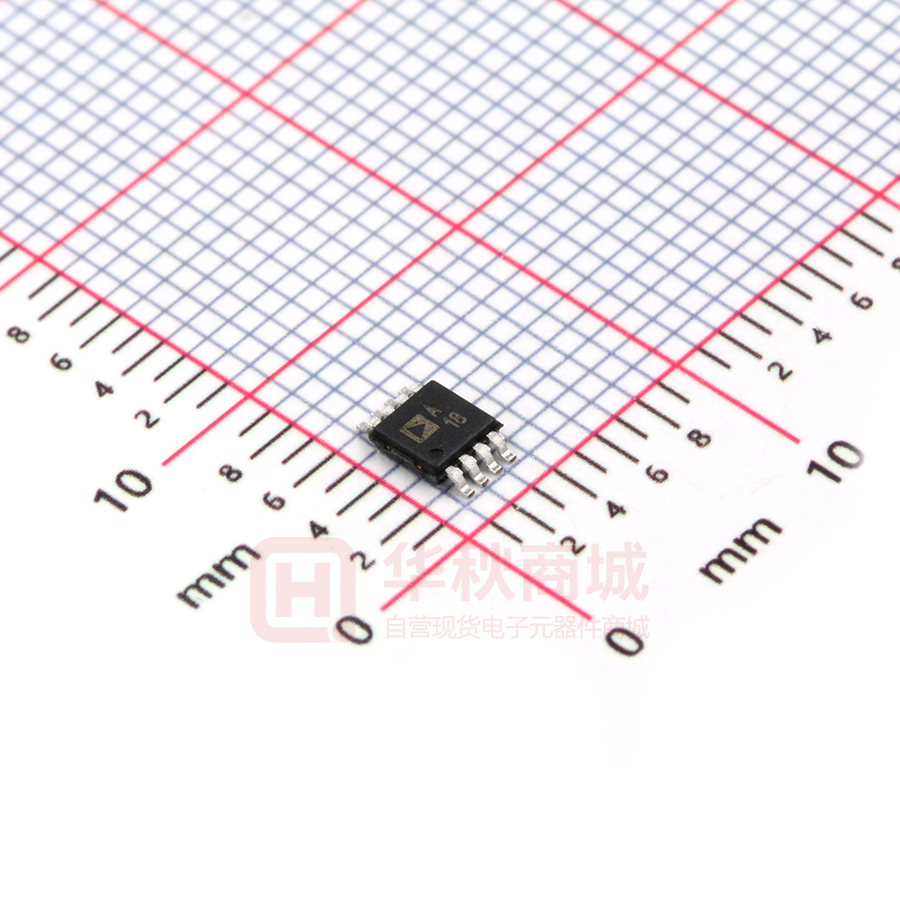

ADTL082ARMZ
ADTL082ARMZ
    AD(亚德诺)
    MSOP8_3X3MM
    J-FET 放大器 2 电路 8-MSOP
ADTL082ARMZ 数据手册
低成本、JFET输入运算放大器 ADTL082/ADTL084 产品特性 OUT A 1 8 +V –IN A 2 ADTL082J 7 OUT B +IN A 3 TOP VIEW (Not to Scale) 6 –IN B 5 +IN B –V 4 06275-001 引脚配置 TL082/TL084兼容 低输入偏置电流:10 pA(最大值) 失调电压 5.5 mV(最大值,ADTL082A/ADTL084A) 9 mV(最大值,ADTL082J/ADTL084J) 工作电压:±15 V 低噪声:16 nV/√Hz 宽带宽:5 MHz 压摆率:20 V/μs 共模抑制比(CMRR):80 dB(最小值) 总谐波失真: 0.001% 电源电流:1.2 mA(典型值) 单位增益稳定 OUT A 1 –IN A 2 ADTL082A +IN A 3 TOP VIEW (Not to Scale) –V 4 8 +V 7 OUT B 6 –IN B 5 +IN B 06275-002 图1. 8引脚SOIC_N(R-8) 图2. 8引脚MSOP(RM-8) OUT A 1 14 OUT D –IN A 2 13 –IN D 12 +IN D +IN A 3 ADTL084J TOP VIEW 11 –V (Not to Scale) 10 +IN C +IN B 5 应用 通用放大 功率控制和监测 有源滤波器 工业/过程控制 数据采集 采样保持电路 积分器 输入缓冲 –IN B 6 9 –IN C OUT B 7 8 OUT C 06275-003 +V 4 OUT A 1 14 OUT D –IN A 2 13 –IN D +IN A 3 ADTL084A 12 +IN D +V 4 TOP VIEW (Not to Scale) 11 –V +IN B 5 10 +IN C –IN B 6 9 –IN C OUT B 7 8 OUT C 06275-004 图3. 14引脚SOIC_N(R-14) 图4. 14引脚TSSOP(RU-14) 概述 ADTL082和ADTL084均为具有业界领先性能的JFET输入放 器仪表设备、有源滤波、数据转换、缓冲以及功率控制和 大器,其性能优于TL08x器件。ADTL082A和ADTL084A是 监测。 TL08x A、I和Q级产品的改进版本。ADTL082J和ADTL084J A级放大器提供无铅封装。标准级放大器提供含铅和无铅 是TL08x标准和C级产品的工业替代器件。 与TL08x相比,ADTL08x系列具有更低的噪声、失调电 压、温度失调漂移和偏置电流。此外,ADLT08x系列具有 更好的共模抑制比和压摆率。 封装。 ADTL082A和ADTL084A的额定温度范围为−40°C至+125°C 扩展工业温度范围。ADTL082J和ADTL084J的额定温度范 围为0°C至70°C商用温度范围。 这些运算放大器适合许多应用,包括过程控制、工业和仪 Rev. B Information furnished by Analog Devices is believed to be accurate and reliable. However, no responsibility is assumed by Analog Devices for its use, nor for any infringements of patents or other rights of third parties that may result from its use. Specifications subject to change without notice. No license is granted by implication or otherwise under any patent or patent rights of Analog Devices. Trademarks and registered trademarks are the property of their respective owners. One Technology Way, P.O. Box 9106, Norwood, MA 02062-9106, U.S.A. Tel: 781.329.4700 www.analog.com Fax: 781.461.3113 ©2007 Analog Devices, Inc. All rights reserved. ADI中文版数据手册是英文版数据手册的译文,敬请谅解翻译中可能存在的语言组织或翻译错误,ADI不对翻译中存在的差异或由此产生的错误负责。如需确认任何词语的准确性,请参考ADI提供 的最新英文版数据手册。 ADTL082/ADTL084 目录 产品特性 ...........................................................................................1 热阻 ..............................................................................................4 应用....................................................................................................1 电源时序......................................................................................4 引脚配置 ...........................................................................................1 ESD警告.......................................................................................4 概述....................................................................................................1 典型性能参数 ..................................................................................5 修订历史 ...........................................................................................2 外形尺寸 ...........................................................................................8 技术规格 ...........................................................................................3 订购指南....................................................................................10 绝对最大额定值..............................................................................4 修订历史 2007年11月—修订版A至修订版B 更改“订购指南”............................................................................10 2007年4月—修订版0至修订版A 更改表1 ............................................................................................ 3 2007年1月—修订版0:初始版 Rev. B | Page 2 of 12 ADTL082/ADTL084 规格 除非另有说明,所有等级器件的测量条件均为VCC = ±15 V、VCM = 0 V且TA = 25°C。 表1. 参数 输入特性 失调电压 符号 J级 A级 最小值 典型值 最大值 最小值 典型值 最大值 条件 VOS 失调电压漂移 ∆V OS/∆T 输入偏置电流 IB 2 0°C ≤ TA ≤ +70°C −40°C ≤ TA ≤ +125°C 0°C ≤ TA ≤ +70°C −40°C ≤ TA ≤ +125°C 2 100 3 IOS 2 100 3 0°C ≤ TA ≤ 70°C −40°C ≤ TA ≤ +125°C 输入电压范围 共模抑制比 输入阻抗 大信号电压增益 输出特性 最大输出电压摆幅 短路输出电流 电源 电源抑制比 电源电流(每个放大器) VCM CMRR RIN AVO VO VCM = −11 V至+15 V −11 80 +15 通道隔离 噪声性能 电压噪声密度 SR GBP φM THD 100 86 1012 200 mV mV mV μV/°C μV/°C pA nA nA pA nA nA V dB Ω V/mV 10 2 2 −11 80 100 3 5 100 3 5 +15 RL = 2 kΩ, VO = −10 V至+10 V 0°C ≤ TA ≤ 70°C −40°C ≤ TA ≤ +125°C 100 90 200 90 50 200 200 V/mV V/mV RL = 10 kΩ 0°C ≤ TA ≤ +70°C −40°C ≤ TA ≤ +125°C RL = 2 kΩ 0°C ≤ TA ≤ +70°C −40°C ≤ TA ≤ +125°C ±12 ±12 ±13.5 ±13 ±13 ±13 ±12.5 ±12 ±12 ±13.5 V V V V V V mA ±10 ±27 VDD = 8 V至36 V 80 86 1.2 0°C ≤ TA ≤ +70°C −40°C ≤ TA ≤ +125°C 动态性能 压摆率 增益带宽积 相位裕量 总谐波失真 5.5 8 9 86 1012 200 ISC PSRR ISY 1.5 15 0°C ≤ TA ≤ +70°C −40°C ≤ TA ≤ +125°C 输入失调电流 9 10 单位 CS VIN = 6 V rms, f = 1 kHz, AV = +1, RL = 2 kΩ f = 10 kHz en f = 1 kHz Rev. B | Page 3 of 12 ±13.3 ±27 80 1.8 1.9 86 1.2 1.8 1.9 2.0 dB mA mA mA 20 5 63 0.001 20 5 63 0.001 V/μs MHz 度 % 120 120 dB 16 16 nV/√Hz ADTL082/ADTL084 绝对最大额定值 热阻 表2. 参数 电源电压 输入电压 差分输入电压 对地输出短路 存储温度范围 工作温度范围 引脚温度(焊接60秒) 结温 额定值 ±18 V或+36 V ±V电源 ±V电源 未定 −65°C 至+150°C −40°C 至+125°C 300°C 150°C 表3. 热阻 封装类型 8引脚 SOIC_N (R-8) 8引脚 MSOP (RM-8) 14引脚 SOIC_N (R-14) 14引脚 TSSOP (RU-14) θJA 158 210 120 180 θJC 43 45 36 35 单位 °C/W °C/W °C/W °C/W 电源时序 运算放大器电源必须在施加输入信号的同时或之前建立。 注意,超出上述绝对最大额定值可能会导致器件永久性损 如果无法做到这一点,则输入电流必须限制在10 mA以内。 坏。这只是额定最值,并不能以这些条件或者在任何其他 超出本技术规范操作章节中所示规格的条件下,推断器件 ESD警告 能否正常工作。长期在绝对最大额定值条件下工作会影响 ESD(静电放电)敏感器件。 器件的可靠性。 带电器件和电路板可能会在没有察觉的情况下放电。 尽管本产品具有专利或专有保护电路,但在遇到高能 量ESD时,器件可能会损坏。因此,应当采取适当的 ESD防范措施,以避免器件性能下降或功能丧失。 Rev. B | Page 4 of 12 ADTL082/ADTL084 典型性能参数 VSY = ±10V 8 6 4 VSY = ±5V 2 0 100 1k 10k 100k 1M 10M FREQUENCY (Hz) 12 RL = 2kΩ 10 8 6 4 VSY = ±15V 2 0 –75 VOM MAXIMUM PEAK OUTPUT VOLTAGE (±V) 12 10 VSY = ±10V 8 6 4 VSY = ±5V 2 0 100 1k 10k 100k 1M 10M FREQUENCY (Hz) 75 100 125 12 10 8 6 4 2 0 100 1k 10k RL LOAD RESISTANCE (Ω) 图9. 最大峰值输出电压与负载电阻的关系 16 14 TA = –55°C VSY = ±15V RL = 2kΩ VOM MAXIMUM PEAK OUTPUT VOLTAGE (±V) 16 12 10 8 TA = +25°C 6 4 2 TA = +125°C 100k 1M FREQUENCY (Hz) 10M 06275-007 VOM MAXIMUM PEAK OUTPUT VOLTAGE (±V) 50 VSY = ±15V TA = 25°C 14 图6. 最大峰值输出电压与频率的关系 0 10k 25 16 06275-006 VOM MAXIMUM PEAK OUTPUT VOLTAGE (±V) 14 0 图8. 最大峰值输出电压与自由空气温度的关系 RL = 10kΩ TA = 25°C VSY = ±15V –25 TA FREE-AIR TEMPERATURE (°C) 图5. 最大峰值输出电压与频率的关系 16 –50 图7. 最大峰值输出电压与频率的关系 RL = 10Ω TA = 25°C 14 12 10 8 6 4 2 0 ±4 ±5 ±6 ±7 ±8 ±9 ±10 ±11 ±12 ±13 ±14 VSY SUPPLY VOLTAGE (V) 图10. 最大峰值输出电压与电源电压的关系 Rev. B | Page 5 of 12 ±15 06275-010 10 RL = 10kΩ 06275-008 12 14 06275-009 VSY = ±15V VOM MAXIMUM PEAK OUTPUT VOLTAGE (±V) 14 16 RL = 2kΩ TA = 25°C 06275-005 VOM MAXIMUM PEAK OUTPUT VOLTAGE (±V) 16 ADTL082/ADTL084 100 10 VSY = ±15V VO = ±10V RL = 2kΩ 1 –75 –50 –25 0 25 50 75 100 125 TA FREE-AIR TEMPERATURE (°C) VSY = ±15V NO SIGNAL NO LOAD 80 60 40 20 0 –75 –50 –25 0 25 50 75 100 06275-014 PD TOTAL POWER DISSIPATION (mW) 100 06275-011 AVD LARGE SIGNAL DIFFERENTIAL VOLTAGE AMPLIFICATION (V/mV) 1k 125 TA FREE-AIR TEMPERATURE (°C) 图11. 大信号差分电压幅度与自由空气温度的关系 图14. 总功耗与自由空气温度的关系 4 1.4 VSY = ±15V 0.8 0.6 0.4 VSY = ±15V NO SIGNAL NO LOAD 0.2 0 –75 –50 –25 0 25 50 75 100 125 TA FREE-AIR TEMPERATURE (°C) 3 2 1 0 –1 –55 10.0 TA = 25°C NO SIGNAL NO LOAD IB INPUT BIAS CURRENT (nA) 1.6 5 25 45 65 85 105 125 图15. 输入偏置电流与自由空气温度的关系 1.4 1.2 1.0 0.8 0.6 0.4 VSY = ±15V 1.0 0.1 0.01 0 ±4 ±5 ±6 ±7 ±8 ±9 ±10 ±11 ±12 ±13 VSY SUPPLY VOLTAGE (V) ±14 ±15 0.001 –55 –35 –15 5 25 45 65 85 105 TA FREE-AIR TEMPERATURE (°C) 图13. 电源电流与电源电压的关系 图16. 输入偏置电流与自由空气温度的关系 Rev. B | Page 6 of 12 125 06275-016 0.2 06275-013 ISY SUPPLY CURRENT (mA) 1.8 –15 TA FREE-AIR TEMPERATURE (°C) 图12. 每个放大器的电源电流与自由空气温度的关系 2.0 –35 06275-015 IB INPUT BIAS CURRENT (nA) 1.0 06275-012 ISY SUPPLY CURRENT (mA) 1.2 ADTL082/ADTL084 90 OUTPUT 2 0 –2 INPUT –4 –6 –2 0 2 4 6 8 10 TIME (µs) VSY = ±15V AV = 1k TA = 25°C 80 70 60 50 40 30 20 10 0 1 10k 0.05 0 VSY = ±15V RL = 2kΩ CL = 100pF TA = 25°C –0.05 –0.15 –0.2 0 0.2 0.4 0.6 0.8 1.0 1.2 ELAPSED TIME (µs) 06275-018 –0.10 图18. 小信号响应 VSY = ±15V 94 93 92 91 5 25 45 65 85 105 TA FREE-AIR TEMPERATURE (°C) 125 06275-019 90 –15 0.01 0.001 0.0001 10 100 1000 10000 FREQUENCY (Hz) 图21. 总谐波失真与频率的关系 95 –35 VSY = ±15V AV = 1 Vi (rms) = 6V 0.1 TA = 25°C 图19. 共模抑制比与自由空气温度的关系 Rev. B | Page 7 of 12 100000 06275-021 THD TOTAL HARMONIC DISTORTION (%) 1 0.10 VO OUTPUT VOLTAGE (V) 1k 图20. 电压噪声密度与频率的关系 0.15 CMRR COMMON MODE REJECTION RATIO (dB) 100 FREQUENCY (Hz) 图17. 大信号响应 89 –55 10 06275-020 4 VN EQUIVALENT INPUT NOISE VOLTAGE (nV/√Hz) VSY = ±15V RL = 2kΩ CL = 100pF TA = 25°C 06275-017 INPUT AND OUTPUT VOLTAGE (V) 6 ADTL082/ADTL084 外形尺寸 5.00 (0.1968) 4.80 (0.1890) 5 1 6.20 (0.2441) 5.80 (0.2284) 4 1.27 (0.0500) BSC 0.25 (0.0098) 0.10 (0.0040) 1.75 (0.0688) 1.35 (0.0532) 0.51 (0.0201) 0.31 (0.0122) COPLANARITY 0.10 SEATING PLANE 0.50 (0.0196) 0.25 (0.0099) 8° 0° 0.25 (0.0098) 0.17 (0.0067) 1.27 (0.0500) 0.40 (0.0157) COMPLIANT TO JEDEC STANDARDS MS-012-A A CONTROLLING DIMENSIONS ARE IN MILLIMETERS; INCH DIMENSIONS (IN PARENTHESES) ARE ROUNDED-OFF MILLIMETER EQUIVALENTS FOR REFERENCE ONLY AND ARE NOT APPROPRIATE FOR USE IN DESIGN. 图22. 8引脚标准小型封装[SOIC_N] 窄体(R-8) 图示尺寸单位:mm和(inch) 3.20 3.00 2.80 8 3.20 3.00 2.80 1 PIN 1 5.15 4.90 4.65 4 0.65 BSC 0.95 0.85 0.75 0.15 0.00 5 1.10 MAX 0.38 0.22 COPLANARITY 0.10 SEATING PLANE 45° 0.23 0.08 8° 0° COMPLIANT TO JEDEC STANDARDS MO-187-AA 图23. 8引脚超小型MSOP封装[MSOP] (RM-8) 图示尺寸单位:mm Rev. B | Page 8 of 12 0.80 0.60 0.40 012407-A 8 4.00 (0.1574) 3.80 (0.1497) ADTL082/ADTL084 8.75 (0.3445) 8.55 (0.3366) 4.00 (0.1575) 3.80 (0.1496) 8 14 1 7 1.27 (0.0500) BSC 0.50 (0.0197) 0.25 (0.0098) 1.75 (0.0689) 1.35 (0.0531) 0.25 (0.0098) 0.10 (0.0039) COPLANARITY 0.10 6.20 (0.2441) 5.80 (0.2283) SEATING PLANE 0.51 (0.0201) 0.31 (0.0122) 8° 0° 0.25 (0.0098) 0.17 (0.0067) 1.27 (0.0500) 0.40 (0.0157) 060606-A COMPLIANT TO JEDEC STANDARDS MS-012-AB CONTROLLING DIMENSIONS ARE IN MILLIMETERS; INCH DIMENSIONS (IN PARENTHESES) ARE ROUNDED-OFF MILLIMETER EQUIVALENTS FOR REFERENCE ONLY AND ARE NOT APPROPRIATE FOR USE IN DESIGN. 图24. 14引脚标准小型封装[SOIC_N] 窄体(R-14) 图示尺寸单位:mm和(inch) 5.10 5.00 4.90 14 8 4.50 4.40 4.30 6.40 BSC 1 7 PIN 1 1.05 1.00 0.80 0.65 BSC 1.20 MAX 0.15 0.05 0.30 0.19 45° 0.20 0.09 SEATING COPLANARITY PLANE 0.10 8° 0° COMPLIANT TO JEDEC STANDARDS MO-153-AB-1 图25. 14引脚超薄紧缩小型封装[TSSOP] (RU-14) 图示尺寸单位:mm Rev. B | Page 9 of 12 0.75 0.60 0.45 ADTL082/ADTL084 订购指南 型号 ADTL082JR ADTL082JR-REEL ADTL082JR-REEL7 ADTL082JRZ 1 ADTL082JRZ-REEL1 ADTL082JRZ-REEL71 ADTL082ARZ1 ADTL082ARZ-REEL1 ADTL082ARZ-REEL71 ADTL082ARMZ-R21 ADTL082ARMZ-REEL1 ADTL084JR ADTL084JR-REEL ADTL084JR-REEL7 ADTL084JRZ1 ADTL084JRZ-REEL1 ADTL084JRZ-REEL71 ADTL084ARZ1 ADTL084ARZ-REEL1 ADTL084ARZ-REEL71 ADTL084ARUZ1 ADTL084ARUZ-REEL1 温度范围 0°C至+70°C 0°C至+70°C 0°C至+70°C 0°C至+70°C 0°C至+70°C 0°C至+70°C −40°C至+125°C −40°C至+125°C −40°C至+125°C −40°C至+125°C −40°C至+125°C 0°C至+70°C 0°C至+70°C 0°C至+70°C 0°C至+70°C 0°C至+70°C 0°C至+70°C −40°C至+125°C −40°C至+125°C −40°C至+125°C −40°C至+125°C −40°C至+125°C 封装描述 8引脚 SOIC_N 8引脚 SOIC_N 8引脚 SOIC_N 8引脚 SOIC_N 8引脚 SOIC_N 8引脚 SOIC_N 8引脚 SOIC_N 8引脚 SOIC_N 8引脚 SOIC_N 8引脚 MSOP 8引脚 MSOP 14引脚 SOIC_N 14引脚 SOIC_N 14引脚 SOIC_N 14引脚 SOIC_N 14引脚 SOIC_N 14引脚 SOIC_N 14引脚 SOIC_N 14引脚 SOIC_N 14引脚 SOIC_N 14引脚 TSSOP 14引脚 TSSOP Z = 符合RoHS标准的器件。 1 Rev. B | Page 10 of 12 封装选项 R-8 R-8 R-8 R-8 R-8 R-8 R-8 R-8 R-8 RM-8 RM-8 R-14 R-14 R-14 R-14 R-14 R-14 R-14 R-14 R-14 RU-14 RU-14 标识 A18 A18 ADTL082/ADTL084 注释 Rev. B | Page 11 of 12 ADTL082/ADTL084 注释 ©2007 Analog Devices, Inc. All rights reserved. Trademarks and registered trademarks are the property of their respective owners. D06275sc-0-11/07(B) Rev. B | Page 12 of 12
