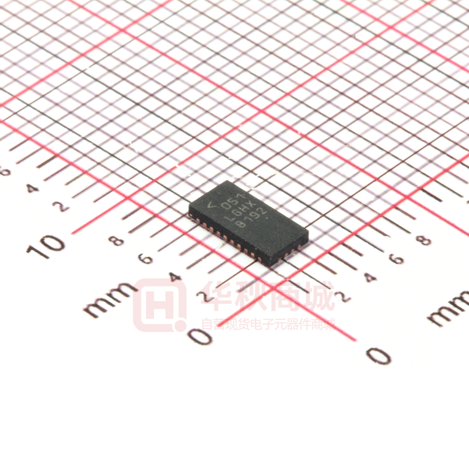

物料型号:LT8613
器件简介: - LT8613是一款高效率、高速同步降压转换器,具有轨到轨电流检测放大器和监控功能。 - 它具有宽输入电压范围(3.4V至42V)和超低的静态电流(3μA)突发模式操作。 - 该芯片在轻载时能够实现高效率,输出纹波小于10mVP-P。 - 它还具有高效率同步操作、快速最小开关时间、低 dropout 电压、可调节和可同步的频率(200kHz至2.2MHz)等功能。
引脚分配: - 引脚1(SYNC):外部时钟同步输入。 - 引脚2(TR/SS):输出跟踪和软启动引脚。 - 引脚3(RT):设置开关频率的电阻引脚。 - 引脚4(EN/UV):使能/欠压锁定引脚。 - 引脚5、6、7(VIN):输入电压引脚。 - 引脚8、9、10(PGND):电源开关地引脚。 - 引脚11、12、13、14(GND):地引脚。 - 引脚15至19(SW):内部电源开关的输出引脚。 - 引脚20(BST):提供高于输入电压的驱动电压引脚。 - 引脚21(INTVCC):内部3.4V调节器旁路引脚。 - 引脚22(BIAS):内部调节器电流引脚。 - 引脚23(PG):电源好输出引脚。 - 引脚24(FB):反馈引脚。 - 引脚25(ISP):电流检测(+)引脚。 - 引脚26(ISN):电流检测(-)引脚。 - 引脚27(IMON):与电流成比例的监控输出引脚。 - 引脚28(ICTRL):电流调整引脚。 - 引脚29(GND):地(暴露的垫片引脚)。
参数特性: - 最小输入电压:2.9V至3.4V。 - 静态电流:在不同条件下从1.0μA至5μA不等。 - 反馈参考电压:在12V输入和500mA负载下,范围为0.958V至0.982V。 - 反馈电压线规:在4.0V至25V输入和0.5A负载下,变化小于0.025%。 - 反馈引脚输入电流:在1V反馈电压下,范围为-20nA至20nA。
功能详解: - LT8613在轻载时采用突发模式操作,以保持高效率并减少输出电压纹波。 - 通过SYNC引脚可以实现外部时钟同步。 - TR/SS引脚允许用户控制启动期间的输出电压斜率。 - EN/UV引脚用于控制芯片的使能和关闭。 - PG引脚是一个开漏输出,当输出电压在设定值的±9%范围内且没有故障条件时,PG引脚会变高。
应用信息: - 适用于汽车和工业电源、通用降压CCCV电源等。 - 提供了典型的应用电路图,包括5V降压转换器和3.3V输出的降压转换器。
封装信息: - LT8613采用28引脚(3mm x 6mm)塑料QFN封装,具有暴露的垫片以降低热阻。
