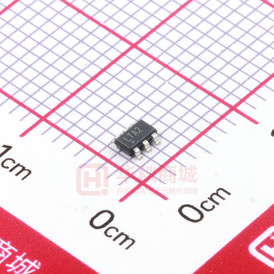

物料型号:LTC4412 器件简介:LTC4412是一款低损耗PowerPath控制器,可替代电源供应OR’ing二极管,支持自动在不同直流电源之间切换,简化多电池负载共享,具备低静态电流、宽适配器和电池电压范围等特点。
引脚分配:LTC4412采用6引脚Plastic TSOT-23封装,引脚配置如下: - VIN(引脚1):主输入电源电压 - GND(引脚2):地 - CTL(引脚3):数字控制输入 - STAT(引脚4):开漏输出状态引脚 - GATE(引脚5):主P通道MOSFET电源开关驱动引脚 - SENSE(引脚6):电源感应输入引脚 参数特性: - 工作电压范围:3V至28V适配器/充电器电压范围,2.5V至28V电池电压范围 - 静态电流:典型值为11µA - 导通电压降:通常为20mV - 反向电池保护 - 可驱动几乎任何尺寸的MOSFET以满足不同的电流需求 功能详解: - LTC4412通过控制外部P通道MOSFET实现接近理想的二极管功能,用于电源切换或负载共享。
- 在有外接电源时,自动断开电池连接,支持多电池间的负载共享。
- 具备手动控制输入,可强制关闭主MOSFET。
应用信息: - 适用于手机、笔记本电脑、数码相机、USB供电设备等。
- 可实现不间断电源供应、逻辑控制电源开关等功能。
封装信息: - LTC4412提供1mm薄型ThinSOT™封装,具体封装描述和尺寸图可参考Linear Technology官网。
