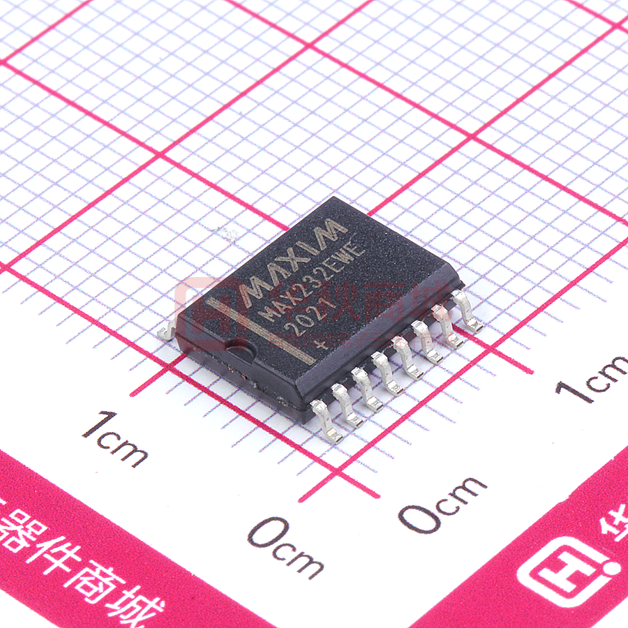

MAX232EWE+T
MAX232EWE+T
    AD(亚德诺)
    SOIC16_300MIL
    接口(驱动器/接收器/收发器) 4.5V~5.5V
MAX232EWE+T 数据手册
