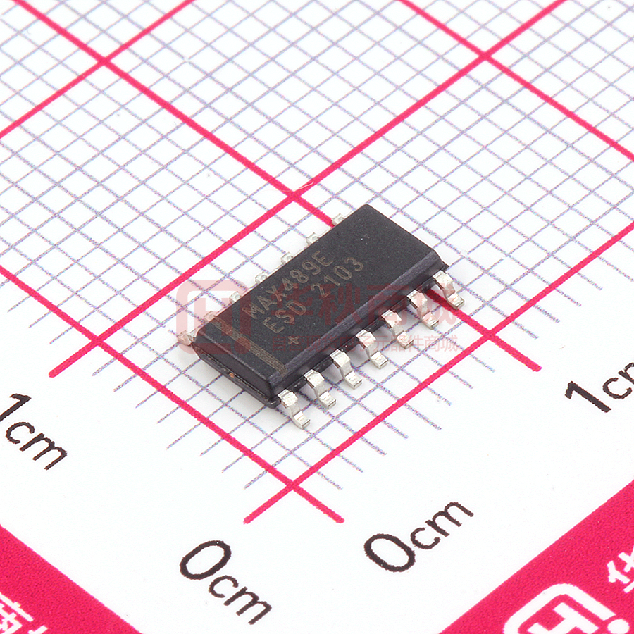

MAX489EESD+T
MAX489EESD+T
    AD(亚德诺)
    SOIC14_150MIL
    接口(驱动器/接收器/收发器) 4.75V~5.25V
MAX489EESD+T 数据手册
