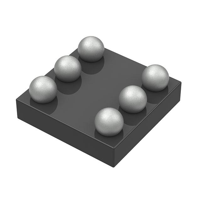

### 物料型号 - MAX6469至MAX6484
### 器件简介 这些低功耗线性稳压器(LDO)内置微处理器复位电路,能够在输出电压低于微处理器供电容差时发出复位信号,确保在处理器活动之前供电电压和时钟振荡器已经稳定。
### 引脚分配 - IN:调节器输入 - GND:地 - SHDN:低电平有效的关闭输入 - RESET:低电平有效的复位输出 - SET:用于外部设定输出电压的反馈输入 - OUT:调节器输出 - EP:暴露的垫片(仅限TDFN封装),连接到地平面以提供低热阻路径
### 参数特性 - 输出电流:高达300mA - 输出电压精度:±2.0%(固定输出电压操作) - 供电电流:82µA(正常模式),0.1µA(关闭模式) - 低掉电电压:55mV(150mA负载时),114mV(300mA负载时) - 封装信息:6引脚SOT23、8引脚TDFN、3x3 UCSP
### 功能详解 - 包括推挽和开漏式复位输出,具有2.5ms、20ms、150ms或1200ms的复位超时选项。 - 某些型号具备远程反馈感应引脚,用于与外部NPN晶体管配合使用,以提高电流驱动能力。 - 某些型号还具备手动复位输入,以在调节器输出在规范内时触发微处理器复位。
### 应用信息 适用于手持设备(如PDA、掌上电脑)、PCMCIA卡/USB设备、手机、CD/DVD驱动器、笔记本电脑、数码相机、蓝牙模块/无线局域网等。
### 封装信息 - 6引脚SOT23 - 8引脚TDFN - 3x3芯片级封装(UCSP)
