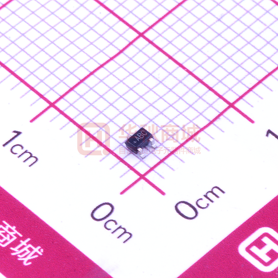

物料型号:MAX803/MAX809/MAX810
器件简介: - 这些电路的主要功能是在 VCC 供电电压下降到预设阈值以下时断言复位信号,并在 VCC 回升至复位阈值以上后至少保持 140ms。 - MAX803 具有开漏输出级,而 MAX809/MAX810 具有推挽输出。 - MAX803/MAX809 的复位输出为低电平有效,而 MAX810 为高电平有效。
引脚分配: - MAX803:1(GND)、2(RESET)、3(VCC) - MAX809/MAX810:1(GND)、2(RESET)、3(VCC)
参数特性: - 供电电流低,适合便携设备使用。 - 精确监控 +2.5V、+3V、+3.3V 和 +5V 电源电压。 - 完全符合温度规范。 - 提供三种输出配置:开漏复位输出(MAX803)、推挽复位输出(MAX809/MAX810)。 - 保证在 VCC 至少为 +1V 时复位有效。 - 电源瞬态免疫,无需外部组件。
功能详解: - 这些电路在 VCC 下降时提供复位信号,防止在电源启动、关闭或欠压条件下出现代码执行错误。 - 设计用于忽略 VCC 上的快速瞬态,确保在 VCC 至少为 1V 时输出处于正确的逻辑状态。
应用信息: - 适用于计算机、控制器、智能仪器、关键微处理器和微控制器的电源监控、便携/电池供电设备、汽车等领域。
封装信息: - MAX803 可用 3 引脚 SC70 封装。 - MAX809/MAX810 可用 3 引脚 SC70 或 SOT23 封装。
