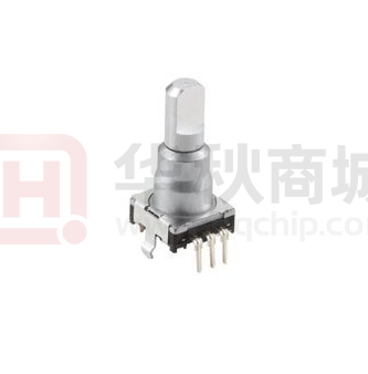

    SW5_12X11.7MM_TM
    编码开关 11型⾦属轴型 DPDT 10mA 5VDC
EC11K1524406 数据手册
2019/6/19 EC11系列|基本信息 11型⾦属轴型 EC11系列 构造 Vertical 操作部形状 平轴 操作部长度 20mm 定位数 30 脉冲数 15 按开开关 有 按开开关⾏程 0.5mm 操作寿命 100,000 cycles 使⽤温度范围 -40℃ to +85℃ 电性能 机械性能 按开开关规格 额定 10mA 5V DC 输出信号 A, B, 2相输出 最⼤/最⼩⼯作电流 (电阻负载) 10mA/1mA 绝缘电阻 100MΩ min. 250V DC 耐电压 300V AC for 1 minute or 360V AC for 1s 定位扭矩 12±5mN·m 轴推拉强度 100N 电路·接点数 单极单投(按开) ⾏程 0.5±0.3mm 动作⼒ 5±2N 额定 0.1A 5V DC (1mA 5V DC min. ratings) 接触电阻(初期/寿命 后) 100mΩ max./200mΩ max. 关于本⽹站的cookie: 操作寿命 1,000,000 times 本⽹站使⽤Cookie来改善您的在线体验。继续使⽤本⽹站⽽不更改您的Cookie偏好,我们将视为您同意 我们使⽤Cookie。有关更多信息请访问本⽹站的使⽤须知。 https://www.alps.com/prod/info/C/HTML/Encoder/Incremental/EC11/EC11K1524406.html 接受 1/5 2019/6/19 EC11系列|基本信息 最⼩订货单位(pcs.) ⽇本 1,000 出⼝ 2,000 外形图 安装孔尺⼨图 关于本⽹站的cookie: 本⽹站使⽤Cookie来改善您的在线体验。继续使⽤本⽹站⽽不更改您的Cookie偏好,我们将视为您同意 我们使⽤Cookie。有关更多信息请访问本⽹站的使⽤须知。 https://www.alps.com/prod/info/C/HTML/Encoder/Incremental/EC11/EC11K1524406.html 接受 2/5 2019/6/19 EC11系列|基本信息 ⾃插⼊侧所看到的图 输出波形 滑动噪⾳ R=5kΩ时 振荡: 3ms max. 跳动: 2ms max. 包装规格 托盘 包装数(pcs.) 1箱/⽇本 1,000 1箱/出⼝包装 2,000 出⼝包装箱尺⼨(mm) 540×360×250 焊接条件 浸焊⽅式的参考举例 预热 焊接⾯表⾯温度 100℃ max. 加热时间 2 min. max. 浸焊 焊接温度 260±5℃ 关于本⽹站的cookie: 本⽹站使⽤Cookie来改善您的在线体验。继续使⽤本⽹站⽽不更改您的Cookie偏好,我们将视为您同意 焊接时间 5±1s 我们使⽤Cookie。有关更多信息请访问本⽹站的使⽤须知。 https://www.alps.com/prod/info/C/HTML/Encoder/Incremental/EC11/EC11K1524406.html 接受 3/5 2019/6/19 EC11系列|基本信息 焊接次数 2 time max. ⼿⼯焊接⽅式的参考举例 烙铁头温度 350℃ max. 焊接时间 3s max. 焊接次数 1 time 产品种类 1轴的轴尺⼨ 1) 锯齿轴 Unit : mm 形状(轴直径 : φ5.975) 2) 平轴 Unit : mm 形状(轴直径 : φ5.975) 3) 槽轴 Unit : mm 形状(轴直径 : φ5.975) 表⽰本系列共通的注释。 1. 本产品⽬录中产品的颜⾊,与实物的颜⾊有所差异。 关于本⽹站的cookie: 2. 请以最⼩订购单位的N(整数)倍来订货。 本⽹站使⽤Cookie来改善您的在线体验。继续使⽤本⽹站⽽不更改您的Cookie偏好,我们将视为您同意 3. 还有上述产品⼀览以外的产品,需要时,请向本公司营业部门询问。 接受 我们使⽤Cookie。有关更多信息请访问本⽹站的使⽤须知。 https://www.alps.com/prod/info/C/HTML/Encoder/Incremental/EC11/EC11K1524406.html 4/5 2019/6/19 EC11系列|基本信息 4. 本系列产品也可以⽤于车载。 的使⽤温度范围设定虽然⽐通常的⼤,但是请在使⽤时仔细确认正式的技术规格书。 关于本⽹站的cookie: 本⽹站使⽤Cookie来改善您的在线体验。继续使⽤本⽹站⽽不更改您的Cookie偏好,我们将视为您同意 我们使⽤Cookie。有关更多信息请访问本⽹站的使⽤须知。 https://www.alps.com/prod/info/C/HTML/Encoder/Incremental/EC11/EC11K1524406.html 接受 5/5
