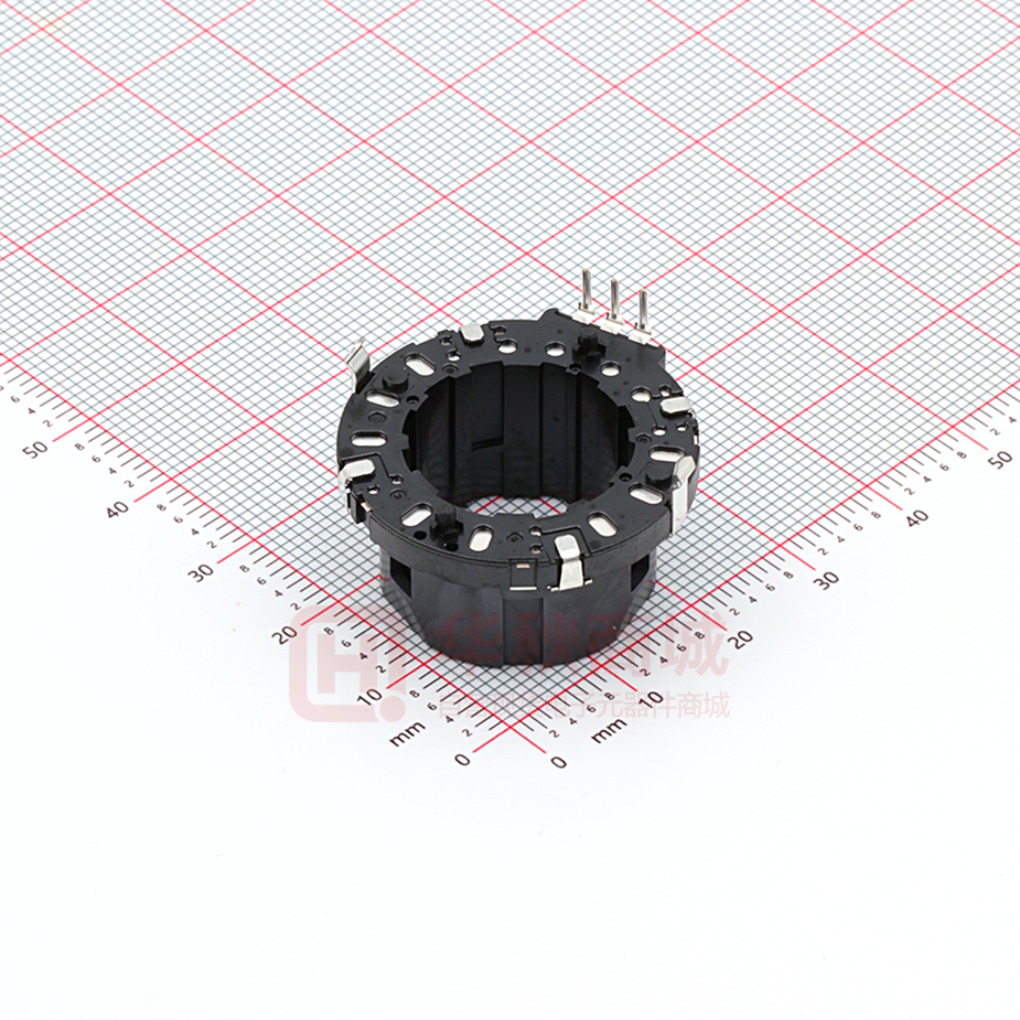

    编码开关 SW3_28X29MM_TM Original 5A 10V 50000Cycles 15.00mm
EC28A1560401 数据手册
2018/5/24 EC28A/EC28C系列|基本信息 28型中空轴装置 EC28A/EC28C系列 操作部长度 15mm 定位扭矩 20±10mN·m 定位数 30 脉冲数 15 使⽤温度范围 -40℃ to +85℃ 电性能 机械性能 耐久性能 最⼩订货单位(pcs.) 额定 10mA 5V DC 输出信号 A,B,2相输出 最⼤/最⼩⼯作电流(电阻负载) 10mA/1mA 绝缘电阻 100MΩ min. 250V DC 耐电压 300V AC for 1 minute or 360V AC for 2s 操作部强度 钦按⽅向 100N 拉引⽅向 100N 操作寿命 50,000 cycles ⽇本 400 出⼝ 800 外形图 https://www.alps.com/prod/info/C/HTML/Encoder/Ring/EC28A/EC28A1560401.html 1/4 2018/5/24 EC28A/EC28C系列|基本信息 安装孔尺⼨图 ⾃插⼊侧所看到的图 输出波形 https://www.alps.com/prod/info/C/HTML/Encoder/Ring/EC28A/EC28A1560401.html 2/4 2018/5/24 EC28A/EC28C系列|基本信息 滑动噪⾳ V1=V2=2.5V max. R=5kΩ时 振荡 :5ms max. 跳动 :5ms max. 包装规格 托盘 包装数(pcs.) 1箱/⽇本 400 1箱/出⼝包装 800 出⼝包装箱尺⼨(mm) 366×509×287 焊接条件 浸焊⽅式的参考举例 预热 浸焊 焊接⾯表⾯温度 100℃ max. 加热时间 2 min. max. 焊接温度 260±5℃ 焊接时间 5±1s 焊接次数 2 time max. ⼿⼯焊接⽅式的参考举例 https://www.alps.com/prod/info/C/HTML/Encoder/Ring/EC28A/EC28A1560401.html 3/4 2018/5/24 EC28A/EC28C系列|基本信息 烙铁头温度 350℃ max. 焊接时间 3s max. 焊接次数 1 time 表⽰本系列共通的注释。 1. 本产品⽬录中产品的颜⾊,与实物的颜⾊有所差异。 2. 请以最⼩订购单位的N(整数)倍来订货。 3. 本系列产品也可以⽤于车载。 的使⽤温度范围设定虽然⽐通常的⼤,但是请在使⽤时仔细确认正式的技术规格书。 https://www.alps.com/prod/info/C/HTML/Encoder/Ring/EC28A/EC28A1560401.html 4/4
