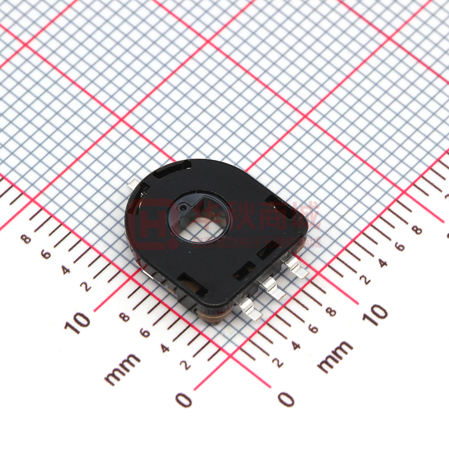

RDC506002A
RDC506002A
    ALPS(阿尔卑斯)
    SMD-4P,13.2X11mm
    可调电阻/电位器 10KΩ ±30% SMD-4P,13.2X11mm
RDC506002A 数据手册
RDC40 RDC50 RDC90 旋转型 可满足所有位置检测需要的旋转型。 电阻式 位置传感器 ■主要规格 项目 规格 RDC50 RDC40 额定电压 RDC90 5V DC 1,000,000 cycles 100,000cycles 动作寿命 10,000,000 cycles 10kΩ 总电阻值 3.3kΩ –30℃ to +80℃ 使用温度范围 –40℃ to +120℃ 产品一览 安装方法 线性保证范围 线性 Connector type 13 rotations ±1% 通孔形状 动作寿命(cycles) - 100,000 最小订货单位 (pcs.) φ3.5 Horizontal type φ3.5 有圆角 Vertical type 320° ±2% Reflow type 1,000,000 φ3.5 φ3.5 有圆角 φ4 Reflow type(薄型) Reflow type(长寿命) 60° ±3% 10,000,000 φ3.5 日本 出口 770 770 产品编号类型 图号 RDC401D07A 1 RDC501015A 2 RDC501011A 3 RDC502010A 4 RDC503013A 5 1,500 3,000 1,600 1,600 3,900 3,900 RDC503015A 6 3,600 3,600 RDC506002A 7 1,960 1,960 RDC9010001 8 注 还有上述以外的产品系列, 需要时请向本公司营业部门咨询。 包装规格 托盘 / 载带 Unit:mm 卷盘尺寸 系列 包装规格 1 箱 / 日本 1 箱 / 出口包装 770 770 1,500 3,000 RDC502 1,600 1,600 RDC503 3,900 3,900 3,600 3,600 1,960 1,960 RDC40 RDC501 ole 13 h Inside 25.4 Outside 29.4 RDC506 RDC90 托盘 载带 托盘 载带宽度 (mm) −− 出口包装箱 尺寸 (mm) 526 × 370 × 191 370 × 280 × 92 24 407 × 415 × 135 −− 240 × 300 × 270 产品规格 焊接条件 P.441 P.442 ▲ ▲ 432 包装数 (pcs.) 旋转型 RDC40 / RDC50 / RDC90 外形图 No. Unit:mm 产品照片 电阻式 位置传感器 形状 RDC40(Multiple turns type) 5 5 ø1.5 32 6.8 3.2 28 26.6 CW A 4.3 1 CCW R0 10 10.6 1.5 .5 ‫܋‬ጱՊࡽ 0.45 3T 1T 2T A RDC501(Horizontal type) ø3.5 5. 5 3.5 3 6.5 2 6.95 7.5 3 5.45 2.5 0.1 0.6 2T R 5 RDC501 (Horizontal type, V3.5 有圆角 ) 3T 11 1 4-ø1 1T 2T 5 4-0.8 3.5 R5 0.1 3 3 1T 2T 3T 11 1 4-ø1 6.5 6.95 7.5 3 5.45 2.5 .3 R1 2T 0.6 .5 ø3.5 5 4-0.8 5 RDC502(Vertical type) 4 ( ) (  ) ( ) (  ) (  ) 433 RDC40 / RDC50 / RDC90 旋转型 外形图 电阻式 位置传感器 Unit:mm 产品照片 No. 形状 RDC503(Reflow type) 5 RDC503 (Reflow type,V3.5 有圆角 ) ø3.5 0.1 .5 3 6.7 2.5 R5 .3 R1 2T 2.75 0.8 5 1T 11 4-ø1 8.2 6.5 7.5 6 0.8 5 3T 2T RDC506(Reflow type, 薄型 ) 7 Ø3.5 Ø6.5 2.0 8.2 7.0 8 T1 T2 8.8 11 电路图 RDC40 RDC50/RDC90 CCW 3T 1T 2T 434 CW 1T 3T 2T 5- 0.8 T3 0.8 Hole depth 1.1 4.1 2.5 3.2 Ø1.0 0.2 6.7 Dummy 6.7 RDC90(Reflow type, 长寿命 ) 8.0 电阻式位置传感器 产品规格 关于线性的规定方法 Model RDC40 Model RDC80 1. 2. 电阻式 位置传感器 5 0 ±1% (%) 100 VA 0 13 rotations Model RDC10/RD7 在端子 1-3 之间施加额定电压,以连接在指定基准位置 B、A 两点的实测输出值 VB、VA 的直线作为理想直线,对于 1-3 之间施加电压为 100% 时的理想直线的偏差用 % 来表示。 Model RDC50/RDC90/RD6R1A (RDC50/RDC90) 系列 A B C RDC50 333.3° ±160° ±2% RDC90 80° ±30° ±3% 320° ±155° ±2% RD6R1A 电阻式位置传感器 测量方法·试验方法 模拟输出接触型传感器 〔总电阻值〕 将轴(杆)置于端子 1 或者 3 的终端,如果没有特别规定的话,测量电阻器端子 1 和端子 3 之间的电阻值作为总电阻值。 E=√ P・R E:额定电压(V) P:额定功率(W) R:公称总电阻值(Ω) 441 电阻式位置传感器 ■ 产品系列一览 型 旋转型 系列 RDC40 RDC50 操作部方向 Horizontal Vertical Horizontal 电气有效可变角度(°) (15 rotations) 线性保证范围(°) (13 rotations) 线性型 RDC90 RDC80 RD6R1A RDC10 ※RD7 电阻式 位置传感器 照片 5,400 4,680 Vertical 333.3 340(1相) 360(2相) 320 - - 60 330(1相) 360(2相) 310 max. - - - 14mm 22mm 32mm 47mm 8mm 8mm 9mm 12mm 12mm -40℃ to +85℃ –30℃ to +85℃ –40℃ to +105℃ (244 max.) - Horizontal 80 (260 max.) 320 Vertical 行程 - - - 使用温度范围 –30℃ to +80℃ 动作寿命 100,000 cycles 1,000,000 cycles 10,000,000 cycles 100,000 cycles 500,000 cycles 200,000 cycles 100,000 cycles 车用产品 ● ● ● ● ● ● ● 动作力 - - - - - 0.25N max. 2N max. 旋转扭矩 1.96mN・m max. 10mN・m max. 100mN・m - - ±20% ±30% ±20% ±2 (320°) ±0.5 ±1 –40℃ to +120℃ 生命周期 机械性 能 2mN・m max. 总电阻值许容 误差 电性能 线性 ±30% ±1 ±2 ±3 额定电压 (VDC) 耐环境 性能 5 耐寒性能 –30±3℃ for 240h 耐热性能 80±2℃ for 240h 耐湿性能 端子形状 页 –40±3℃ for 240h –40±2℃ for 96h 85±3℃ for 168h 90±2℃ for 240h 105±2℃ for 96h 连接器 接线端子 / 插入式 插入式 436 437 439 –40±3℃ for 168h 120±3℃ for 168h 60±2℃,90 to 95%RH 40±2℃, 60±2℃, 80℃, 90 to 95%RH 90 to 95%RH 90 to 95%RH for 96h for 240h for 96h 60±2℃, 90 to 95%RH for 96h for 240h 连接器 12 插入式 / 回流 432 回流 435 ● 电阻式位置传感器 测量方法·试验方法 ・・・・・・・・・・・・・・・・・・・・・・・・・・・・・・・・ 441 ● 电阻式位置传感器 焊接条件 ・・・・・・・・・・・・・・・・・・・・・・・・・・・・・・・・・・・・・ 442 ● 电阻式位置传感器 使用时的注意事项 ・・・・・・・・・・・・・・・・・・・・・・・・・・・・・・・・・ 443 注 1. F RD7 系列用于检测汽车头灯角度。 2. 表中的●符号表示适用于系列内的全部产品。 431 电阻式位置传感器 焊接条件 手工焊接方式的参考举例 电阻式 位置传感器 系列 烙铁头温度 焊接时间 350±5℃ 3 +10 s 350℃ max. 3s max. RDC50, RDC90, RDC80 RDC10, RD7 浸焊方式的参考举例 预热 系列 浸焊 焊接次数 焊接面表面温度 加热时间 焊接温度 焊接时间 100 to150℃ 1min. max. 260±5℃ 10±1s 1 time 100℃ max. 1min. max. 260℃ max. 5s max. 1 time RDC501, RDC502 RD7 回流方式的参考举例 1. 清洗该传感器不能进行清洗。 2. 使用焊剂请使用含有 10~15wt % 钎剂的乳酪焊剂。 3. 焊接次数焊接一次。 Temperature(℃) 4. 推荐回流条件 300 A B 200 C D 100 Room temperature Time(s) Pre-heating E max. G max. H max. F max. I max. 系列 442 A B C D E F G H I 回流焊次数 RDC503 RDC506 250℃ 230℃ 180℃ 150℃ 2min. ー 5s 40s 4min. 1 time RDC90 255℃ 230℃ ー ー ー 2min. 10s 1min. 4min. 1 time RDC80 250℃ ー 180℃ 150℃ 90±30s ー 10±1s ー ー 1 time
