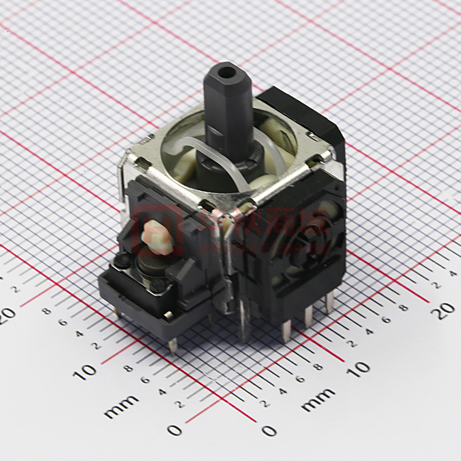

    插件,13x13mm
    摇杆开关/多功能开关 SW10_17.8X21.3MM_TM 250V 500000Cycles 21.30 x 17.80mm
RKJXV1224005 数据手册
2018/1/23 RKJXK/RKJXV系列|基本信息 ThumbPointer™ (操纵杆控制器) RKJXK/RKJXV系列 产品编号 RKJXV1224005 操作轴数 1轴 轴材质 树脂 操纵杆复位机构 有 可变电阻器部 中央按动部 最高使用电压 50V AC, 5V DC 动作角度 各方向 23° max. 电阻规律 B (0B) 总阻值 10kΩ 操作寿命 2,000,000cycles 中心按动 有 最大额定 50mA 12V DC 行程 0.4(+0.5, ‒0.3)mm 操作寿命 500,000cycles 使用温度范围 电性能 机械性能 ‒10℃ to +70℃ 方向分辨率 連続可変 绝缘电阻 100MΩ min. 250V DC 耐电压 250V AC for 1 minute 额定功率 0.0125W 滑动噪音 300mV p‒p max. by JIS method 方向动作力 14±10mN・m 按动作力 7.4±3N http://www.alps.com/prod/info/C/HTML/MultiControl/Potentiometer/RKJXK/RKJXV1224005.html 1/4 2018/1/23 RKJXK/RKJXV系列|基本信息 控制杆回复精 耐久性能 耐环境性能 最小订货单位(pcs.) ±5° 操作部强 推拉方向 98N min. (Push), 50N min. (Pull) 操作寿命 方向 2,000,000 cycles 中心按动 500,000 cycles 耐寒性能 ‒30±2℃ for 96h 耐热性能 80±2℃ for 96h 耐湿性能 60±2℃, 90 to 95%RH for 96h 日本 1,600 出口 1,600   照片 外形图 http://www.alps.com/prod/info/C/HTML/MultiControl/Potentiometer/RKJXK/RKJXV1224005.html 2/4 2018/1/23 RKJXK/RKJXV系列|基本信息 安装孔尺寸图   自插入侧看 包装规格 http://www.alps.com/prod/info/C/HTML/MultiControl/Potentiometer/RKJXK/RKJXV1224005.html 3/4 2018/1/23 RKJXK/RKJXV系列|基本信息 托盘 包装数(pcs.) 1箱/日本 1,600 1箱/出口包装 1,600 出口包装箱尺寸(mm) 540×360×250 焊接条件 浸焊方式的参考举例 预热 浸焊 焊接面表面温度 90 to 100℃ 加热时间 60s max. 焊接温度 260℃ 焊接时间 5s 焊接次数 1 time 手工焊接方式的参考举例 烙铁头温度 350℃max. 焊接时间 3s max. 焊接次数 1 time 表示本系列共通的注释。 1.  本产品目录中产品的颜色,与实物的颜色有所差异。 2.  请以最小订购单位的N(整数)倍来订货。 http://www.alps.com/prod/info/C/HTML/MultiControl/Potentiometer/RKJXK/RKJXV1224005.html 4/4
