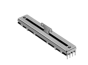

    可调电阻/电位器 10KΩ ±20% 500mW 插件-8P
RSA0N11M9A0J 数据手册
RS □□ N1 □ M RSA0K1 □ V 马达驱动主控型(Motor N Fader, Motor K Faderr, Motor V Fader) RSA0V11M 实现了良好的操作感觉和马达驱动时的高速随动性。 ■主要规格 项目 规格 Motor K Fader Motor N Fader 总阻值允许差 Motor V Fader ±20% 10V DC, 200V AC (行程=60mm) 10V DC, 500V AC (行程=100mm) 最高使用电压 0.8±0.5N 0.4±0.25N ー 30,000 cycles 300,000 cycles 100,000 cycles 操作寿命 10V DC 8V DC 马达最大电流 800mA or less(at 10V DC) 625mA or less (at 5V DC) 使用温度范围 -10℃ to +60℃ 行程 (mm) 型 操作部形状 操作部长度 总阻值 电阻规律 (mm) (kΩ) 端子形状 感触 轨迹 最小订货单位(pcs.) 日本 出口 图号 120 RS60N11M9A0E 1 240 RS60N11M9A0F 2 80 RSA0N11M9A0K 3 160 RSA0N11M9A0J 4 42 84 RSA0K11V901S 5 80 80 RSA0V11M9001 6 Lead 60 For PC board (for auto dipping) Motor N Fader 9-T (T-Bar) 单联 100 120 Lead 8.2 10 1B Motor K Fader (CP 型) Motor V Fader 有 80 For PC board (for auto dipping) Connector ー 10.95 无 混响器用 产品编号 普通型 产品一览 电阻体数 滑动电位器 马达额定电压 旋转电位器 致动力 注 还有上述以外的其他规格,请查看其他产品规格 (P.414) 。 包装规格 散装 / 托盘 产品编号 RS60N RSA0N RSA0K RSA0V 端子形状 包装状态 Lead For PC board Lead 120 托盘 80 For PC board Connector 包装数(pcs.) 1 箱 / 日本 1 箱 / 出口包装 出口包装箱尺寸 (mm) 120 366×280×154 240 375×285×393 80 366×280×154 160 375×285×393 散装 42 84 524×374×201 托盘 80 80 540×360×205 其他产品规格 ▶ P.414 操作部形状的详细说明 ▶ P.414 关于产品列表以外的其他产品订购律 ▶ P.415, 416 焊接条件 ▶ P.417 411 RS □□ N1 □ M RSA0K1 □ V 马达驱动主控型(Motor N Fader, Motor K Fader, Motor V Fader) RSA0V11M 外形图 Unit:mm No. 形状 52.5 54 2-M3 17 旋转电位器 80 18.5 (14.5) 8.2 1.5 (43.6) 23T (41) A B (2) 1.5 1.2 2-(ø2) (7.35) 0.4 4 8.2 21 max. (8) (10) (13.8) 滑动电位器 1 60(Travel) 18.5 Mounting surface Terminal No. 1 普通型 印刷电路板安装孔尺寸图 (自插入侧所看到的图) 2-(ø2) 3T SIDE 1T SIDE Mounting surface 1.5 8.2 60(Travel) 18.5 2-ø2 hole 1 L T 3 L 2 36.65 43.65 6-ø1.5 hole A B 9.55 26 2 1.5 1.2 8 (8) 18 max. 80 18.5 (14.5) 4 8.2 2-M3 11.25 3.75 52.5 (2) 混响器用 54 0.4 0.5 L : 接线片端子 72.5 74 2-M3 23T 412 21 max. (10) (13.8) 27.35 (63.6) (61) A B 18.5 (14.5) (8) 3 0.4 1.5 1 Terminal No. 1.5 1.2 2-(ø2) 18.5 4 8.2 100(Travel) (2) Mounting surface 8.2 17 120 RS□□N1□M / RSA0K1□V / RSA0V11M/马达驱动控制型 外形图 Unit:mm 形状 18.5 (14.5) 1.5 1.2 (2) 72.5 2-(ø2) 74 2-M3 3T SIDE 100(Travel) 18.5 1.5 1 L T 3 L 2 2-ø2 hole 56.65 63.65 6-ø1.5 hole A B 29.55 26 Mounting surface 11.25 3.75 1T SIDE 8.2 4 滑动电位器 18 max. 120 旋转电位器 4 8.2 (8) 8 No. 印刷电路板安装孔尺寸图 (自插入侧所看到的图) 0.5 0.4 14.5 max. 3T SIDE 1T SIDE 100 18.5 1.5 1.5 1.2 (8) 2-(ø2) (2) 7 39 Terminal No. Connector (JST S4B-EH) (124.15) Connector: PHR-2(JST) B 100(Travel) Mounting surface 133.37 136.37 138.35 143.77 B SIDE (3.25) 0. 2 4- R ①BLACK ③RED ②WHITE 1 (8.8) DETAIL A A RED B BLACK 6 .3 R0 2- 4 8 (4.87) 1.8 1.6 A SIDE Connector: PHR-3(JST) 25.05 20.8 3 10.95 R1 .55 3.5 *108.6 147.8 155.9 162.75 A .1 φ3 φ8 .5 3.25 74.15 (*尺寸宽度中心) 3.1 7.7 13.35 φ24.4 23.4 3 1 2 T B 2.2 A 20.3 4.59 8.4 43.4 (37) (39) 12.5 (9.6) (13.7) (3.5) 0.3 0.3 (12.4) 2.5X3=7.5 (75) 6 18.5 (14.5) 4 8.2 Mounting surface 33.5 5 120 8.2 3 M 2- 混响器用 159 83 普通型 L : 接线片端子 DETAIL B 413 马达驱动主控型 / 其他产品规格 除产品列表中的产品外,还可提供下列规格。 产品规格 型 行程 (mm) 产品编号 60 RS60N11M Motor N fader 旋转电位器 100 RSA0K11V RS60N12M 60 Motor N fader 滑动电位器 2联 (Servo+ Audio track) 端子 For PC board (for auto dipping) lead 0.8±0.5N 0.4±0.25N 可对应 Fader terminal :Connector Motor terminal :Lead Lead 0.8±0.5N RSA0N12M 100 Motor K fader (CP 型) 感触轨迹 RSA0N11M 单联 Motor K fader (CP 型) 致动力 RSA0K12V 操作部的种类 Fader terminal :Connector Motor terminal :Lead + 0.4 0.5 −0.25 N Unit:mm 9-T (T-Bar) 形状记号 普通型 Wiper 2 t=1.2 18.5 (14.5) 100% 3 1 0% (8) 1.5 1.2 2-(ø2) 混响器用 (2) 4 8.2 尺寸 总阻值种类 行程(mm) Lever 10※ 50 100 250 ※ Motor K Fader, Motor V Fader ∶仅限 10kΩ 对应 T 电阻规律 Servo 1B 电阻规律 Audio 15A 1B 10A 电路图 Motor Servo track M A + B − or − + Moving direction of lever and contacts Touch sense track 100% 3 100% 3 A=+ B=+ 1 0% 1 0% 注 部分是本公司推荐规格。 + − − + 关于产品列表以外的其他产品订购 ▶ P.415, 416 414 + 马达驱动主控型(Motor N Fader) /关于产品列表以外的其他产品订购 若订购产品一览里没有记载的产品, 请参阅下例进行指定。 订货时的记入举例 R S 6 0 N 1 1 M T 0 B 1 0 3 P 旋转电位器 行程 60mm A0 100mm 滑动电位器 60 电阻体数 单联 1 2联 2 普通型 感触轨迹 感触轨迹 T0 无 T1 有 混响器用 记号 电阻规律 A 15A D 10A 2 联时, 请指定音响轨迹的电阻规律。 ( 随动轨道一定为 1B。) 90 80 70 60 50 40 30 ) 1B 1B B 100 B( 电阻规律 Output volt.across term.1-2 100 (%) J Input volt. across term. 1-3 G 记号 20 0A) 10 0 D(1 10 Term."1" 总阻值 记号 A) 15 A( 20 30 40 50 60 70 Rotation travel (%) 80 90 100 J Term."3" 总阻值(kΩ) 103 10 503 50 104 100 254 250 端子形状 记号 端子形状 P For PC board L Lead 注 部分是本公司推荐规格。 415 马达驱动主控型(Motor K Fader)/ 关于产品列表以外的其他产品订购 若订购产品一览里没有记载的产品, 请参阅下例进行指定。 订货时的记入举例 R S A 0 K 1 1 V T 0 B 1 0 3 旋转电位器 电阻体数 滑动电位器 单联 1 2联 2 CP 型 V 型 普通型 感触轨迹 混响器用 记号 感触轨迹 T0 无 T1 有 电阻规律 A 15A D 10A 2 联时, 请指定音响轨迹的电阻规律。 ( 随动轨道一定为 1B。) 80 70 60 50 40 30 20 103 总阻值(kΩ) 10 注 部分是本公司推荐规格。 416 D(1 10 Term."1" 总阻值 A) 15 A( 0A) 10 0 记号 ) 1B 1B B 90 B( 电阻规律 Output volt.across term.1-2 100 (%) J Input volt. across term. 1-3 G 100 记号 20 30 40 50 60 70 Rotation travel (%) 80 90 100 J Term."3" 型 薄型主控型 系列 马达驱动主控型 细长型 Super P Fader Motor N Fader Motor K Fader Motor V Fader RS □□ N11S RS6011 □ P RS □□ N1 □ M RSA0K1 □ V RSA0V11M 单联 单联 / 2联 单联 / 2联 单联 / 2联 单联 60, 100 60 60, 100 照片 操作部方向 100 Vertical 金属 树脂 滑动电位器 操作部材质 −10℃ to +60℃ 使用温度范围 操作寿命 车用产品 旋转电位器 行程(mm) 30,000 cycles ー ー ー 10, 50, 100, 250 10, 20, 50 10, 50, 100, 250 300,000 cycles 100,000 cycles ー ー 总阻值(kΩ) 普通型 生命周期 电性能 额定功率 单联:1B 2联:Servo 1B Audio 15A, 1B, 10A 15A, 1B, 10A 0.2W (RS60N11S) 0.5W (RSA0N11S) 0.2W (单联) 0.1W (2联) 0.2W (RS60N1□ M) 0.5W (RSA0N1□ M) 绝缘电阻 100MΩ min. 250V DC 耐电压 250V AC for 1 minute 中间输出端子 无 致动力 0.3 +0.5   N −0.25 0.5 +1.0   N −0.4 0.8±0.5N 中央定位 机械 性能 1B 0.5W 单联 :0.4±0.25N 2联 :0.25 to 0.9N ー 无 止挡强度 100N 10N 操作部的推拉强度 50N 20N 操作部的摆动(mm) ※ 两侧 2(2×L) 25 操作部的偏心(mm) 0.5 max.(片側) 端子形状 页 混响器用 电阻规律 10 导线, 插入式 插入式 405 408 连接器( Fader) 导线(马达) 连接器 411 滑动电位器焊接条件・・・・・・・・・・・・・・・・・・・・・・・・・・・・・・・・・・・・・・・・・・・・・・・・ 可变电阻器使用时的注意事项・ ・・・・・・・・・・・・・・・・・・・・・・・・・・・・・・・・・・・・・・・・・・・ 可变电阻器测量方法·试验方法 ・ ・・・・・・・・・・・・・・・・・・・・・・・・・・・・・・・・・・・・・・・・・・ 可变电阻器电阻规律 ・ ・・・・・・・・・・・・・・・・・・・・・・・・・・・・・・・・・・・・・・・・・・・・・・・ 417 418 420 422 注 1. 剩余电阻为衰减量规定。 2. 上述操作部的横振动L表示测量点。 385 滑动电位器 / 焊接条件 手工焊接方式的参考举例 系列 RS□□1, RS08U, RS□□K(标准), RS□□N, RS□□N11S, RS6011□P, RS□□N1□M, RSA0K1□V(马达端子) 烙铁头温度 焊接时间 焊接次数 350℃ max. 3s max. 1 time 旋转电位器 浸焊方式的参考举例 预热 系列 焊接面表面温度 加热时间 焊接温度 焊接时间 100℃ max. 1 min. max. 260℃ 5s max. 焊接次数 1 time 滑动电位器 RS□□1, RS□□N, RS□□N11S, RS6011□P, RS□□N1□M 浸焊 回流方式的参考举例 温度分布 A B 200 混响器用 Temperature (˚C ) 普通型 300 C D 100 Room temperature Time (s) Pre-heating E max. F max. G max. H max. 系列 RS08U A B C D E F G H 回流焊次数 250℃ 200℃ 150℃ 150℃ 2 min. 3s 40s 4 min. 1 time 注 1. 本产品, 在只有红外线的回流焊接炉中, 有焊接不附着的可能, 所以请使用温风回流焊接炉, 或红外线 +温风回流焊接炉。 2. 上图所示温度是采用温风回流焊接方式时的产品端子部的最高温度。因为根据电路板的材质, 大小, 厚度等的不同, 电路板温度和产品表面温度有相差很大的可能, 请注意, 产品表面温度不要超过 250℃。 3. 根据回流焊接槽的种类, 条件不同结果不同, 请事先充分进行确认之后使用。 417
