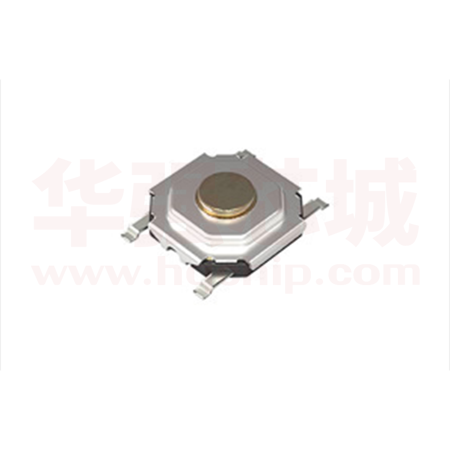

    SMD-4P,5.2x5.2mm
    轻触开关 5.2*5.2*1.5mm 立贴
SKQGAKE020 数据手册
SKQG 5.2mm方型薄型(表面贴装) TACT SwitchTM 高1.5mm的薄型。 ■主要规格 项目 规格 敏 感 最大额定 50mA 12V DC 最小额定 10BA 1V DC 初期接触电阻 100mΩ max. 行程(mm) 0.25 柔 感 产品一览 按 入 表面贴装 产品编号 动作力 SKQGAFE010 0.98N SKQGABE010 1.57N SKQGADE010 2.55N SKQGAKE020 3.43N 操作寿命 (5mA 5V DC) 操作方向 最小订货单位 (pcs.) 出口 日本 500,000 cycles 1,000,000 cycles Top push 4,000 4,000 100,000 cycles 径 向 包装规格 载带 Unit:mm 包装数(pcs.) 1 箱 / 日本 1卷 4,000 40,000 1 箱 / 出口包装 载带宽度 出口包装箱尺寸 (mm) (mm) 40,000 12 卷盘尺寸 395×395×205 注 需要直径 φ330mm 的卷盘时请向本公司营业部门咨询。 ø380 13.5 外形图 Unit:mm 照片 印刷电路板焊接处尺寸图 (从开关的安装面看) 形状 With stem type 1 3 4.8 2.6 5.2 0.5 ø2 3.7 2 4 5.2 6.4 2 4.4 Stem 1.5 0.8 1.2 8 电路图 2 3 4 焊接条件 ▲ 206 1 P.249 表面贴装 SKSH 系列 SKRW SKRM SKRB SKRR SKQG SKTC 薄型 长寿命 薄型 双动作 TACT SwitchTM 敏感型 型 照片 特长 薄型 — — — — — ● 防塵 — — — — — — ● IP 规格 — — — — — — 相当于 IP67 Top push ● ● ● ● ● ● ● Side push — — — — — — — W 3.3 D 2.9 □ 3.7 □ 4.5 □ 4.8 0.4 0.55 柔 感 — 敏 感 防水 操作方向 H 0.35 7.5 □ 5.2 7 0.6 1.5 3.4 按 入 外形尺寸 (mm) 2.2 0.62 表面贴装 1N max. 1N to 2N 动作力 适用范围 2N to 3N 参照个别产品页 3N to 4N 4N to 5N 接地端子 使用温度范围 车用产品 0.15 — 0.15/0.2 — — — ー 30℃ to + 85℃ — — 0.25 — ー 40℃ to + 85℃ — ● 参照个别产品页 — — ー 40℃ to + 90℃ ー 30℃ to + 85℃ ○ — 250V AC 1min. 100V AC 1min. — 径 向 行程(mm) 生命周期 最大额定 50mA 12V DC 最小额定 10μA 1V DC 绝缘电阻 100MΩ min. 100V DC 1min. 电性能 耐电压 耐久 性能 耐环境 性能 100V AC 1min. 耐振性能 10 to 55 to 10Hz / 分, 全振幅 1.5mm X, Y, Z 3 方向 各 2 小时 寿命 根据个别规定 耐寒性能 ー 40℃ 96h 耐热性能 90℃ 96h 耐湿性能 60℃, 90 to 95%RH 96h 页 201 202 203 204 205 206 207 W ∶横尺寸,不含端子部的最外围尺寸。 D ∶纵尺寸,不含端子部的最外部尺寸。 H ∶有高度的尺寸,多种类时其中最小尺寸。 TACT SwitchTM 焊接条件・・・・・・・・・・・・・・・・・・・・・・・・・・・・・・・・・・・・・・・・・・・・・・ 249 TACT SwitchTM 使用时的注意事项・・・・・・・・・・・・・・・・・・・・・・・・・・・・・・・・・・・・・・・・・・ 250 注 1. 关于车用等大温度范围的要求,将个别作出应对,因此如有要求的,请予我公司商谈。 2. 表中的●符号表示适用于系列内的全部产品,表中的○符号表示适用于系列内的部分产品。 181 TACT SwitchTM /焊接条件 TACT SwitchTM 回流焊时 适用于表面贴装型 温度分布 温度 (˚C ) 260˚C max. 3s max. 230˚C 敏 感 180 150 时间 柔 感 120s max.(预热) 40s max. 3 to 4 min. 炉内通过时间 按 入 注 1. 关于详细条件,请于本公司的产品规格书进行确认。 2. 根据贴面焊槽的种类, 条件不同结果不同, 请事先充分进行确认之后使用。 表面贴装 自动浸焊时 适用于按入式, 径向型 于焊接时(指定部系列) 条件 条件 焊接温度 350℃ max. 助焊剂附着量 不附着于零部件贴装面的程度 焊接浸渍时间 3s max. 预热温度 印刷电路板焊接面的周围温度 100℃ max. 焊剂斗容量 60W max. 预热温度时间 60s max. 焊接温度 260℃ max. 焊接浸渍时间 5s max. 项目 条件 2 times max. 焊接温度 360℃ max. 焊接次数 SKHH 系列 径 向 项目 项目 SKHH, SKHW 系列 焊接浸渍时间 3s max. 焊剂斗容量 60W max. 项目 条件 助焊剂附着量 不附着于零部件贴装面的程度 SKTD, SKTG, SKQJ 系列 预热温度 印刷电路板焊接面的周围温度 110℃ max. 项目 条件 预热温度时间 60s max. 焊接温度 350℃ max. 焊接温度 260℃ max. 焊接浸渍时间 3s max. 焊接浸渍时间 5s max. 焊剂斗容量 20W max. 焊接次数 2 times max. SKHLTop push 型 , SKQJ 系列 项目 条件 助焊剂附着量 不附着于零部件贴装面的程度 预热温度 印刷电路板焊接面的周围温度 100℃ max. 预热温度时间 45s max. 焊接温度 255℃ max. 焊接浸渍时间 5s max. 焊接次数 2 times max. 注 1. 2. 3. 4. 请不要从 TACT SwitchTM 上面浸入助焊剂。 请不要事前在开关端子及印刷电路板的零部件贴装面上涂助焊剂。 进行第 2 次焊接时,应在开关回复到常温之后进行。 请使用比重为 0.81 以上的助焊剂(株式会社 田村製作所 EC-19S-8 同等品) 。 249
