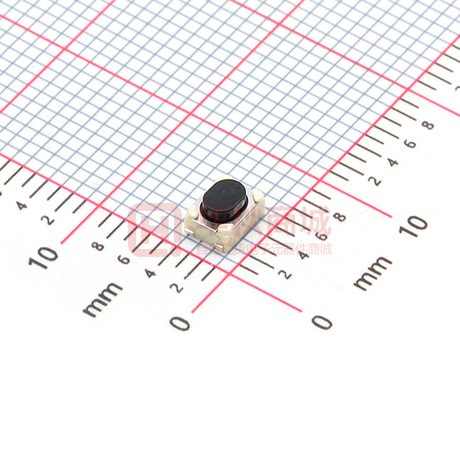

    SMD-4P,4.2x3.2mm
    轻触开关 4.2*3.2*2.5mm 立贴
SKRPARE010 数据手册
SKRP 4.2×3.2mm小型重动作力 (表面贴装) TACT SwitchTM 适合于汽车用需要的重动作力,按钮面积大贴装性能优良。 ■主要规格 项目 规格 敏 感 最大额定 50mA 16V DC 最小额定 10BA 1V DC 初期接触电阻 500mΩ max. 行程(mm) 0.2 柔 感 产品一览 标准型 按 入 操作方向 操作寿命 (5mA 5V DC) 表面贴装 产品编号 动作力 SKRPABE010 1.57N 100,000cycles SKRPACE010 2.55N 50,000cycles SKRPADE010 4N 100,000cycles SKRPARE010 5N 300,000cycles 按钮颜色 最小订货单位 (pcs.) 出口 日本 Natural 4,000 Top push 4,000 Black 径 向 长寿命型 产品编号 动作力 SKRPANE010 1.57N SKRPASE010 2.55N 操作方向 操作寿命 (5mA 5V DC) 按钮颜色 1,000,000cycles Natural 500,000cycles Black 最小订货单位 (pcs.) 日本 出口 4,000 Top push 4,000 包装规格 载带 Unit:mm 1卷 包装数 (pcs.) 1 箱 / 日本 1 箱 / 出口包装 4,000 40,000 40,000 载带宽度 出口包装箱尺寸 (mm) (mm) 12 卷盘尺寸 395×395×205 注 需要直径 φ330mm 的卷盘时请向本公司营业部门咨询。 ø380 焊接条件 ▲ 222 13.5 P.249 SKRP/4.2×3.2mm小型重动作力 (表面贴装) Unit:mm 印刷电路板焊接处尺寸图 (从开关的安装面看) 形状 2 3 4 2.8 1.5 敏 感 1 TACT SwitchTM 外形图 3.1 柔 感 5.2 按 入 电路图 2 3 4 表面贴装 1 径 向 223 表面贴装 SKRK 系列 SKTH SKRP SKQM SKQY SKTQ SKTR SKSU TACT SwitchTM 敏感型 型 NEW NEW 照片 特长 小型 薄型 小型 小型 重动作力 防水 — — — — — — — ● 防塵 — ● — — — — — ● IP 规格 — — — — — — — 相当于 IP67 Top push ● ● ● ● ● ● ● ● Side push — — — — — — — — W 3.9 3.5 4.2 6 6.1 5.3 D 2.9 3.5 3.7 5.4 H 1.5/2 1.8/2.5 2.5 4.3/5 2.5 4.25 4.1 3.85/4.34 0.13 0.12 0.2 0.71 0.72 0.7/0.9 接地端子 ̶ ̶ ̶ ̶ ̶ ̶ 使用温度范围 −40℃ to +85℃ 车用产品 ̶ ● ● ● ● ● 50mA 12V DC 25mA 16V DC 50mA 16V DC 小型 中等行程 敏 感 柔 感 操作方向 3.2 □6.1 5.3 按 入 外形尺寸 (mm) 5.4 表面贴装 1N max. 1N to 2N 动作力 适用范围 2N to 3N 3N to 4N 4N to 5N 0.25 ○ ̶ 径 向 行程(mm) −40℃ to +90℃ ● ● 生命周期 最大额定 50mA 12V DC 最小额定 10μA 1V DC 绝缘电阻 100MΩ min. 100V DC 1min. 50mA 16V DC 电性能 耐电压 耐久 性能 耐环境 性能 250V AC 1min. 100V AC 1min. 250V AC 1min. 耐振性能 10 to 55 to 10Hz / 分, 全振幅 1.5mm X, Y, Z 3 方向 各 2 小时 寿命 根据个别规定 耐寒性能 −40℃ 96h −40℃ 1,000h −40℃ 96h −40℃ 1,000h 耐热性能 90℃ 96h 90℃ 1,000h 90℃ 96h 90℃ 1,000h 耐湿性能 60℃, 90 to 95%RH 96h 60℃, 90 to 95%RH 1,000h 60℃, 90 to 95%RH 96h 60℃, 90 to 95%RH 1,000h 页 218 220 222 224 225 227 228 229 W ∶横尺寸,不含端子部的最外围尺寸。 D ∶纵尺寸,不含端子部的最外部尺寸。 H ∶有高度的尺寸,多种类时其中最小尺寸。 TACT SwitchTM 焊接条件・・・・・・・・・・・・・・・・・・・・・・・・・・・・・・・・・・・・・・・・・・・・・・ 249 TACT SwitchTM 使用时的注意事项・・・・・・・・・・・・・・・・・・・・・・・・・・・・・・・・・・・・・・・・・・ 250 注 1. 关于车用等大温度范围的要求,将个别作出应对,因此如有要求的,请予我公司商谈。 2. 表中的●符号表示适用于系列内的全部产品,表中的○符号表示适用于系列内的部分产品。 183 TACT SwitchTM /焊接条件 TACT SwitchTM 回流焊时 适用于表面贴装型 温度分布 温度 (˚C ) 260˚C max. 3s max. 230˚C 敏 感 180 150 时间 柔 感 120s max.(预热) 40s max. 3 to 4 min. 炉内通过时间 按 入 注 1. 关于详细条件,请于本公司的产品规格书进行确认。 2. 根据贴面焊槽的种类, 条件不同结果不同, 请事先充分进行确认之后使用。 表面贴装 自动浸焊时 适用于按入式, 径向型 于焊接时(指定部系列) 条件 条件 焊接温度 350℃ max. 助焊剂附着量 不附着于零部件贴装面的程度 焊接浸渍时间 3s max. 预热温度 印刷电路板焊接面的周围温度 100℃ max. 焊剂斗容量 60W max. 预热温度时间 60s max. 焊接温度 260℃ max. 焊接浸渍时间 5s max. 项目 条件 2 times max. 焊接温度 360℃ max. 焊接次数 SKHH 系列 径 向 项目 项目 SKHH, SKHW 系列 焊接浸渍时间 3s max. 焊剂斗容量 60W max. 项目 条件 助焊剂附着量 不附着于零部件贴装面的程度 SKTD, SKTG, SKQJ 系列 预热温度 印刷电路板焊接面的周围温度 110℃ max. 项目 条件 预热温度时间 60s max. 焊接温度 350℃ max. 焊接温度 260℃ max. 焊接浸渍时间 3s max. 焊接浸渍时间 5s max. 焊剂斗容量 20W max. 焊接次数 2 times max. SKHLTop push 型 , SKQJ 系列 项目 条件 助焊剂附着量 不附着于零部件贴装面的程度 预热温度 印刷电路板焊接面的周围温度 100℃ max. 预热温度时间 45s max. 焊接温度 255℃ max. 焊接浸渍时间 5s max. 焊接次数 2 times max. 注 1. 2. 3. 4. 请不要从 TACT SwitchTM 上面浸入助焊剂。 请不要事前在开关端子及印刷电路板的零部件贴装面上涂助焊剂。 进行第 2 次焊接时,应在开关回复到常温之后进行。 请使用比重为 0.81 以上的助焊剂(株式会社 田村製作所 EC-19S-8 同等品) 。 249
