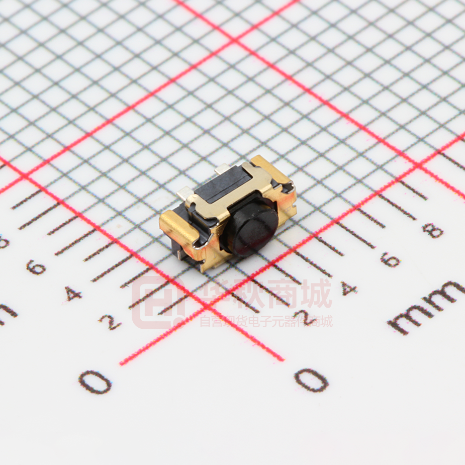

    SMD,4.5x2.6mm
    轻触开关 4.5*2.6*2.2mm 卧贴
SKSLLAE010 数据手册
2017/11/8 SKSL系列|基本信息 1.6mm Side Push半贴装式(表⾯贴装) SKSL系列 型 Surface mount 动作⼒ 1.6N 操作⽅向 Side push ⾏程 0.15mm 操作寿命 (5mA 5V DC) 600,000 cycles 初期接触电阻 500mΩ max. 系列 Sharp feeling type 使⽤温度范围 -40℃ to +90℃ 最⼤额定 50mA 12V DC 最⼩额定 10µA 1V DC 绝缘电阻 100MΩ min. 100V DC for 1min. 耐电压 250V AC for 1 min. 耐久性能 耐振性能 10 to 55 to 10Hz/分, 全振幅1.5mm X, Y, Z 3⽅向各2⼩时 耐环境性能 耐寒性能 -40℃ for 96h 耐热性能 90℃ for 96h 耐湿性能 60±2℃, 90 to 95%RH for 96h ⽇本 4,400 出⼝ 4,400 电性能 最⼩订货单位(pcs.) 外形图 http://www.alps.com/prod/info/C/HTML/Tact/SurfaceMount/SKSL/SKSLLAE010.html 1/4 2017/11/8 SKSL系列|基本信息 焊接处尺⼨图 电路图 贴装位置 http://www.alps.com/prod/info/C/HTML/Tact/SurfaceMount/SKSL/SKSLLAE010.html 2/4 2017/11/8 SKSL系列|基本信息 包装规格 载带 梱包数(pcs.) 1卷 4,400 1箱/⽇本 44,000 1箱/出⼝包装 44,000 载带宽度(mm) 12 出⼝包装箱尺⼨(mm) 395×395×205 焊接条件 回流焊时 1. 加热⽅式 远红外线加热的上下加热⽅式。 2. 温度测量⽅式⽤ φ0.1〜φ0.2的CA(K)或CC(T)测量。位置在焊连接部(铜箔⾯)测量。固定⽅式采⽤耐热胶带。 3. 温度分布 http://www.alps.com/prod/info/C/HTML/Tact/SurfaceMount/SKSL/SKSLLAE010.html 3/4 2017/11/8 SKSL系列|基本信息 (1) 上述条件,为印刷电路板的零部品表⾯的温度。根据电路板的材质,⼤⼩,厚度等,电路板温度和开关表⾯温度会有很⼤ 的不同,关于开关表⾯温度,也请在上述条件内使⽤。 (2) 根据贴⾯焊槽的种类,条件不同结果不同,请事先充分进⾏确认之后使⽤。 ⼿焊接时 项⽬ 条件 焊接温度 350℃ max. 连续焊接时间 3s max. 焊剂⽃容量 60W max. 1. 考虑清洗触摸开关时,请协商。 2. 请不要从触摸开关上⾯浸⼊助焊剂。 3. 请不要事前在开关端⼦及印刷电路板的零部件贴装⾯上涂助焊剂。 4. 进⾏第2次焊接时,应在开关回复到常温之后进⾏。 表⽰本系列共通的注释。 1. 本产品⽬录中产品的颜⾊,与实物的颜⾊有所差异。 2. 关于载带品的试制数量,请以最⼩订货单位(1卷,1箱)的N倍订货。 3. 需要直径φ330mm 的卷盘时请向本公司营业部门咨询。 4. 汽车⽤时,请进⾏洽谈。 http://www.alps.com/prod/info/C/HTML/Tact/SurfaceMount/SKSL/SKSLLAE010.html 4/4
