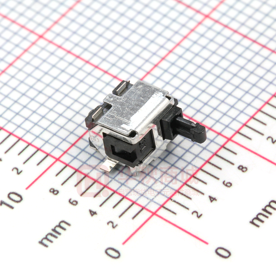

    SMD
    检测开关 SMD 单刀单掷-常开 操作寿命50000Cycles DC30V
SPPB630101 数据手册
2018/5/24 SPPB系列|基本信息 通⽤型 SPPB系列 操作⽅向 Horizontal 电路数 1 接点数 1 操作部形状 Push 端⼦形状 For Lead 动作⼒ 0.35N max. 包装状态 Bulk 使⽤温度范围 -40℃ to +85℃ 最⼤额定/最⼩额定(电阻负载) 0.1A 30V DC/50μA 3V DC 电性能 机械性能 耐久性能 耐环境性能 最⼩订货单位(pcs.) 接触电阻(初期/寿命 后) 1Ω max./2Ω max. 绝缘电阻 100MΩ min. 100V DC 耐电压 100V AC for 1 minute 端⼦强度 3N for 1 minute 操作部强度 10N ⽆负载寿命 50,000 cycles 2Ω max. 负载寿命(最⼤额定负 载) 50,000 cycles 2Ω max. 耐寒性能 -40℃ 500h 耐热性能 85℃ 500h 耐湿性能 60℃, 90 to 95%RH 500h ⽇本 2,000 出⼝ 10,000 外形图 https://www.alps.com/prod/info/C/HTML/Switch/Detector/SPPB/SPPB110300.html 1/3 2018/5/24 SPPB系列|基本信息 安装孔尺⼨图 ⾃A⽅向看。 电路图 包装规格 https://www.alps.com/prod/info/C/HTML/Switch/Detector/SPPB/SPPB110300.html 2/3 2018/5/24 SPPB系列|基本信息 散装 包装数(pcs.) 1箱/⽇本 2,000 1箱/出⼝包装 10,000 出⼝包装箱尺⼨(mm) 400×270×290 焊接条件 ⼿⼯焊接⽅式的参考举例 焊接温度 350±5℃ 焊接时间 5s max. 表⽰本系列共通的注释。 1. 本产品⽬录中产品的颜⾊,与实物的颜⾊有所差异。 2. 请以最⼩订购单位的N(整数)倍来订货。 3. 本系列产品也可以⽤于车载。 的使⽤温度范围设定虽然⽐通常的⼤,但是请在使⽤时仔细确认正式的技术规格书。 https://www.alps.com/prod/info/C/HTML/Switch/Detector/SPPB/SPPB110300.html 3/3

物料型号:SPPB系列
器件简介:ALPS公司生产的通用型SPPB系列开关,操作方向为水平,具有1个电路和1个接点。
引脚分配:文档中提供了详细的安装孔尺寸图和端子位置,例如Terminal No.1和Terminal No.2的位置。
参数特性:动作力最大为0.35N,使用温度范围为-40°C至+85°C。电性能包括接触电阻、绝缘电阻和耐电压等参数。
功能详解:文档中提供了外形图和电路图,以及操作部强度和耐久性能等信息。
应用信息:本系列产品也可以用于车载,但使用温度范围设定虽然比通常的大,使用时需要仔细确认正式的技术规格书。
封装信息:提供了散装的包装规格,包括1箱/日本2,000个和1箱/出口包装10,000个,以及出口包装箱尺寸。
