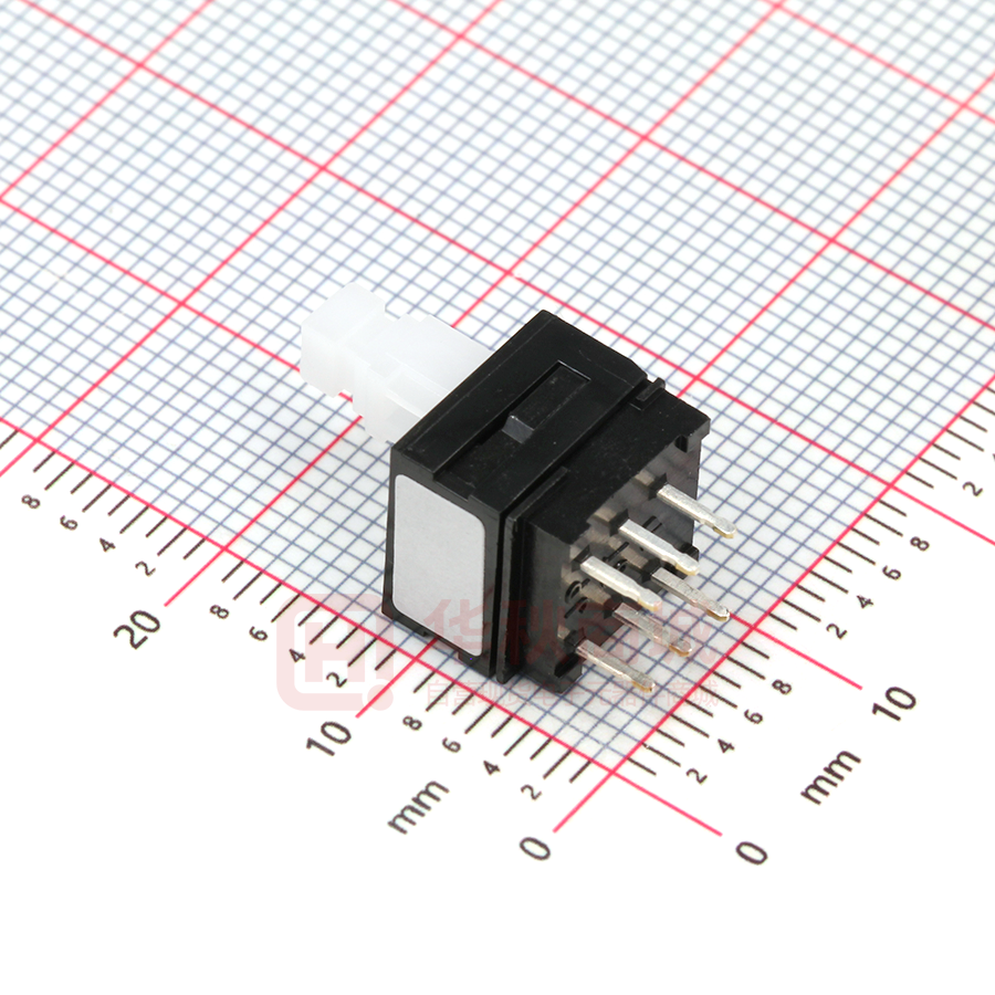

    按动开关 1万次 直插 双刀双掷 100mA 2N 30V -10℃~+60℃
SPPH110800 数据手册
2017/10/25 SPPH1系列|基本信息 1.5mm⾏程⽴式 SPPH1系列 切换时限 Non shorting ⾏程 1.5mm 全⾏程 2.5mm 动作⼒ 2(+1, -0.7)N 安装⽅法 PC board 电路数 2 按键形状 Standard 动作 Momentary 端⼦形状 Straight 使⽤温度范围 -10℃ to +60℃ 最⼤额定/最⼩额定(电阻负载) 0.1A 30V DC/50µA 3V DC 电性能 机械性能 接触电阻(初期/寿命后) 20mΩ max./40mΩ max. 绝缘电阻 100MΩ min. 500V DC 耐电压 500V AC for 1 minute 端⼦强度 5N for 1 minute 操作部强度 耐久性能 耐环境性能 最⼩订货单位(pcs.) 操作⽅向 50N ⽆负载寿命 10,000 cycles 40mΩ max. 负载寿命 最⼤额定负载 10,000 cycles 40mΩ max. 耐寒性能 -20℃ 96h 耐热性能 85℃ 96h 耐湿性能 40℃, 90 to 95%RH 96h ⽇本 http://www.alps.com/prod/info/C/HTML/Switch/Push/SPPH1/SPPH110300.html 800 1/4 2017/10/25 SPPH1系列|基本信息 出⼝ 4,000 外形图 安装孔尺⼨图 ⾃A⽅向看 端⼦形状 http://www.alps.com/prod/info/C/HTML/Switch/Push/SPPH1/SPPH110300.html 2/4 2017/10/25 SPPH1系列|基本信息 电路图 包装规格 散装 包装数(pcs.) 1箱/⽇本 800 1箱/出⼝包装 4,000 出⼝包装箱尺⼨(mm) 400×270×290 焊接条件 浸焊⽅式的参考举例 项⽬ 浸焊 预热温度 - 预热温度时间 - 焊接温度 260±5℃ 焊接浸渍时间 10±1s ⼿⼯焊接⽅式的参考举例 焊接温度 http://www.alps.com/prod/info/C/HTML/Switch/Push/SPPH1/SPPH110300.html 350±5℃ 3/4 2017/10/25 SPPH1系列|基本信息 焊接时间 3+1/0s 表⽰本系列共通的注释。 1. 本产品⽬录中产品的颜⾊,与实物的颜⾊有所差异。 2. 请以最⼩订购单位的N(整数)倍来订货。 3. 还有上述产品⼀览以外的产品,需要时,请向本公司营业部门询问。 4. 本系列产品也可以⽤于车载。 的使⽤温度范围设定虽然⽐通常的⼤,但是请在使⽤时仔细确认正式的技术规格书。 http://www.alps.com/prod/info/C/HTML/Switch/Push/SPPH1/SPPH110300.html 4/4
