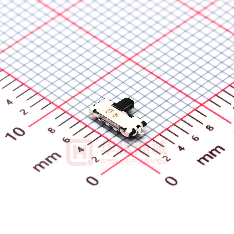

    SMD,5.5x3.8mm
    滑动开关 SMD,5.5x3.8mm 单刀双掷 1万次 卧贴
SSAJ110100 数据手册
2018/1/26 SSAJ系列|基本信息 高度为0.7mm、行程为1.4mm的表面贴装型 SSAJ系列 行程 1.4mm 操作部方向 Horizontal 电路数 1 接点数 2 动作力 1.5±1N 切换时限 Not specified 焊接方法 Reflow 定位销 有 使用温度范围 ‒10℃ to +60℃ 最大额定/最小额定(电阻负载) 10mA 5V DC/50µA 3V DC 电性能 机械性能 接触电阻 (初期/寿命后) 300mΩ max./500mΩ max. 绝缘电阻 100MΩ min. 100V DC 耐电压 100V AC for 1 minute 端子强度 3N for 1 minute 操作部强度 耐久性能 耐环境性能 操作方向 10N 拉引方向 10N 无负载寿命 10,000 cycles 500mΩ max. 负载寿命(最大额定负载) 10,000 cycles 500mΩ max. 耐寒性能 ‒40℃ 96h 耐热性能 85℃ 96h 耐湿性能 40℃, 90 to 95%RH 96h http://www.alps.com/prod/info/C/HTML/Switch/Slide/SSAJ/SSAJ110100.html 1/4 2018/1/26 最小订货单位(pcs.) SSAJ系列|基本信息 日本 5,000 出口 20,000   外形图 焊接处尺寸图 电路图 http://www.alps.com/prod/info/C/HTML/Switch/Slide/SSAJ/SSAJ110100.html 2/4 2018/1/26 SSAJ系列|基本信息 包装规格 载带 梱包数(pcs.) 1卷 5,000 1箱/日本 10,000 1箱/出口包装 20,000 载带宽度(mm) 16 出口包装箱尺寸(mm) 417×409×139 焊接条件 回流方式的参考举例 1. 加热方式 远红外线加热的上下加热方式。 2. 温度测量方式用 φ0.1~φ0.2的CA(K)或CC(T)测量。位置在焊接连接部(铜箔面)测量。固定方式采用耐热胶带。 3. 温度分布 http://www.alps.com/prod/info/C/HTML/Switch/Slide/SSAJ/SSAJ110100.html 3/4 2018/1/26 A(℃) SSAJ系列|基本信息 B(℃) C(s) D(℃) E(℃) F(s) 230 40 180 150 120 3s max. 260 (1) 下述条件,为印刷电路板的零部件贴装面上的温度,根据电路板的材质,大小,厚度等,电路板温度和开关表面温 度会有很大的不同,关于开关表面温度,也请在上述条件内使用。 (2) 根据回流槽的种类,条件稍有不同,请事先充分进行确认之后使用。 手工焊接方式的参考举例 焊接温度 350±5℃ 焊接时间 3s max. 表示本系列共通的注释。 1.  本产品目录中产品的颜色,与实物的颜色有所差异。 2.  请以最小订购单位的N(整数)倍来订货。 http://www.alps.com/prod/info/C/HTML/Switch/Slide/SSAJ/SSAJ110100.html 4/4
