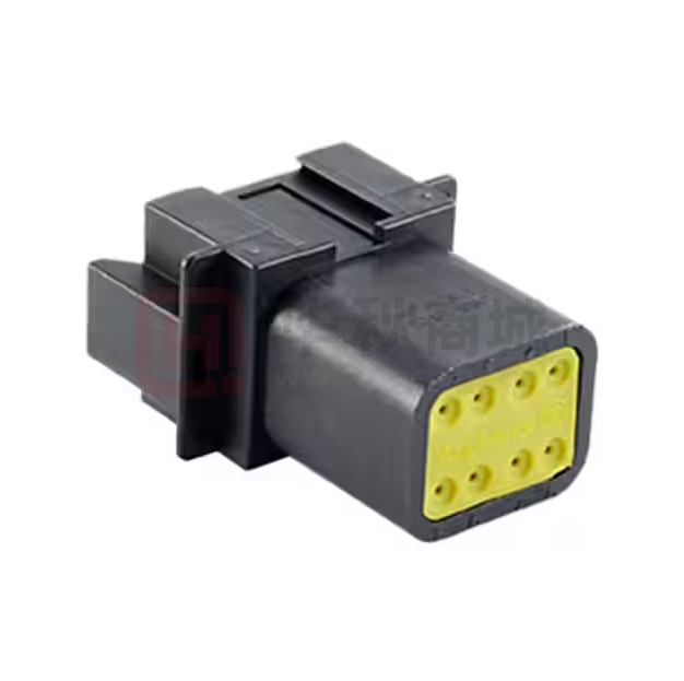

    胶壳 黑色 2排 针位数:8 13A
AT04-08PB-RD01 数据手册

物料型号: - AT04-08PA-RD01 (Key-A配置,灰色) - AT04-08PB-RD01 (Key-B配置,黑色) - AT04-08PC-RD01 (Key-C配置,绿色) - AT04-08PD-RD01 (Key-D配置,棕色)
器件简介: - 8针,AT系列,带键槽,缩径密封插座
引脚分配: - 表格中列出了不同配置的颜色和部件编号
参数特性: - 电流等级:13安培 - 工作温度:-55°C至+125°C - 介电强度:在1500伏交流下,漏电流小于2毫安 - 绝缘电阻:在25°C下最小1000兆欧 - 防水等级:IP67(配合状态下) - 配合周期耐久性:100次
功能详解: - 缩径密封设计,提供良好的防水性能 - 多种配置和颜色选项
应用信息: - 适用于需要良好防水性能和电气连接的应用
封装信息: - 提供多种材料和颜色选项
