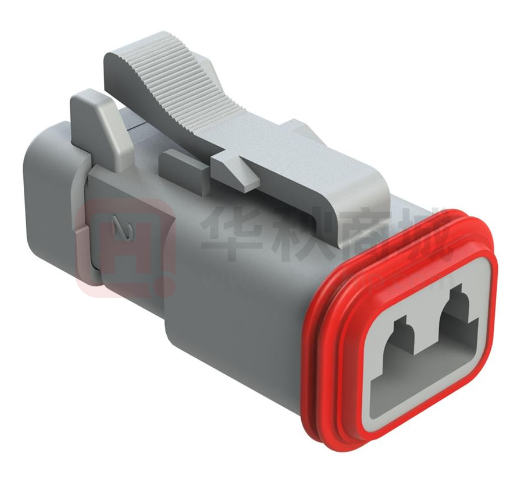

1. 物料型号: - AT06-2S-MM01(灰色) - AT06-2S-MM01BLK(黑色) - AT06-2S-MM01BLU(蓝色) - AT06-2S-MM01BRN(棕色) - AT06-2S-MM01GRN(绿色) - AT06-2S-MM01RED(红色) - AT06-2S-MM01WHT(白色) - AT06-2S-MM01YEL(黄色) - AT06-2S-MM01ORG(橙色)
2. 器件简介: - AT系列连接器具有端帽和直径减小的线密封,提供多种颜色选项。
3. 引脚分配: - 接触尺寸为16,最小绝缘外径为1.35mm,最大绝缘外径为3.05mm,典型线缆范围为14-20AWG(2.0-0.5mm²)。
4. 参数特性: - 电流额定值:13安培 - 工作温度:-55°C至+125°C - 介电耐压:在1500伏交流电下,漏电流小于2毫安 - 绝缘电阻:在25°C下至少为1000兆欧姆 - 耐湿性:IP68(1米水深24小时,配对条件下)和IP69K(配对条件下) - 配对耐久性:100次配对循环 - 符合RoHS标准
5. 功能详解: - 连接器具有多种尺寸和类型的接触件,包括机器加工接触件、插座和销钉,以及冲压和成型接触件、插座和销钉。
6. 应用信息: - 适用于需要高电流和耐温性能的应用场合。
7. 封装信息: - 标准颜色为灰色,其他颜色可通过特殊订单提供。
