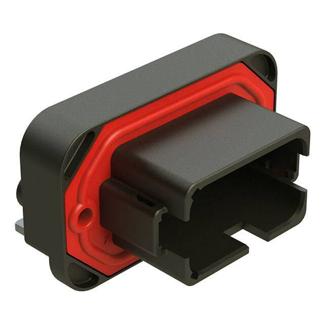

物料型号:Amphenol Sine Systems 提供的BoardLock™ Family,有AT, ATHD, ATM和ATP版本。
器件简介:BoardLock™ Family是一种结合了带法兰或不带法兰、180°直插或90°直角引脚导向的线对板连接器,与A Series™环境密封热塑性连接系统的可靠性相结合,最大电流额定值可达100A。设计紧凑、耐用、低矮且轻巧,非常适合电源或数据信号应用。
引脚分配:提供1, 2, 3, 4, 6, 8, 12, 和13个位置的配置(具体见各个系列)。
参数特性: - 电流额定值:7.5A至100A(具体见各个系列) - 引脚方向:180°直插或90°直角 - 安装类型:快锁或螺钉安装(具体见各个系列) - 法兰:带法兰或不带法兰(具体见各个系列) - 接触材料/镀层:铜合金/金、镍或锡镀层 - 接触毫伏降:见各个系列 - 接触终止:直接焊接 - 接触类型:机械加工、PC尾 - 外壳材料:热塑性塑料 - 绝缘电阻:至少1000兆欧姆在25°C - IP等级:(AT, ATM) 配合时IP67;(ATFHD) 配合时IP69K;(ATP) 配合时IP68(1米水下24小时)
功能详解:BoardLock™ Family适用于多种潜在应用,包括电源和信号连接、数据采集、HVAC系统、农业实施、航海、封闭环境、重型设备、交通、工业、越野和恶劣环境。
应用信息:适用于需要高可靠性和环境密封的应用场景。
