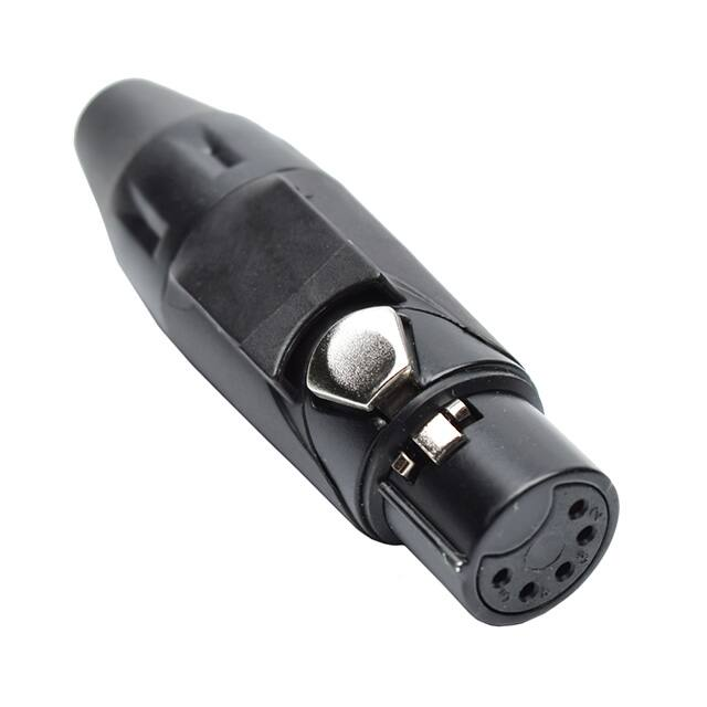

物料型号: - 该文档描述的是AX系列XLR电缆连接器。
器件简介: - AX系列XLR连接器以其现代化的设计和感觉,为专业音频接口市场带来革命性的变化。设计上旨在补充现代音频架构,并在其使用环境中真正“适应”。
引脚分配: - 提供3、4和5接触点的排列方式。
参数特性: - 包括独特的澳大利亚设计的外壳和housing。 - 一体化的接地/锁扣弹簧设计,具有双擦拭接触点,提供从配对壳体到接地的直接连接路径,增强连接和电磁干扰(EMI)性能。 - 人体工程学的套筒设计,提供更好的握持感。 - 彩色套筒的通道识别能力。 - 套接字连接器上领先的第一个配对最后一个断开的引脚1。 - 适合3mm - 8mm(0.118” - 0.314”)电缆外径的卡箍式电缆夹,集成了分裂设计,允许在焊接后包含。 - 隐藏的锁扣点,提供改进的美学、密封和强度。 - 覆盖式靴子,具有弹性弯曲缓解,提供改进的美学、电缆保护和靴子保持。 - 同心套筒接触设计提供最佳的接触电阻。 - 标准精密加工的引脚接触点。 - 紧凑的焊接桶,减少焊接过程中的终止时间和材料浪费。 - 锌压铸壳体,具有磨砂镍或黑色表面处理。 - 提供3、4和5接触点的配置。
功能详解: - 包括彩色识别套筒、磨砂镍或黑色壳体表面处理、单独或散装包装、镀金接触点等选项。
应用信息: - 该连接器适用于要求在最苛刻的应用中提供纯声音性能的专业音频领域。
封装信息: - 提供了详细的组装说明,包括如何将电缆安装到连接器上,以及如何进行焊接和最终组装。
